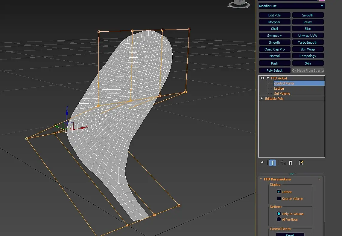

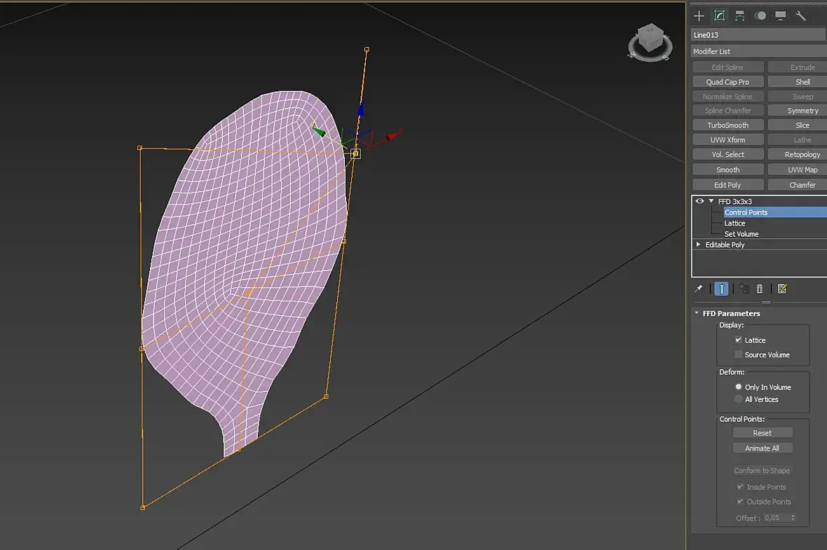

в чем может быть причина FFD не работает?. Форма сделана из сплайна с потом ретоп.
Перевел в поли, сделал ресет.
К примеру Bend работает. и другие модификаторы
Причем вот проверил не идет перемещение по координате Y
явный глюк какйо-то. макс 2024
так, перегнал через fbx в 2016 та же шляпа. =)
на каком-то этапе ошибка явно.

Вот бы полный скрин)
На сайте c 14.03.2009
Сообщений: 3148
Крит
Предупреждение
флейм
11.10.2026 15:50:30
26.10.2026 00:00:00
что именно?)
урок пишу, застрял прямо. это формирования лепестка, потом меш в growfx закидываю для последующей деформации по пути.
там работает. но именно FFD делает приколы. Хотел чтоб все можно было менять. Но по факту нужно в поли переводить, там делать нужную деформацию через софтселекшен, делать ресет и потом в growfx загонять. Там то же свои приколы. Без ресета будет ерунда
Хотя бы проверьте у себя такую схему. Почему не работает?

А если Lattice немного больше отмасштабировать?

Цитата paz:
не работает
я открыл ваш файл, ffd тоже не работает на данном обьекте. Я экспортировал его в obj и обратно в сцену и все ок .

Evilis,  ну хоть кто-то разобрался) Спасибо. Будем знать. Вообще это странно так как тот же Bend работает.
Идея была такая, чтоб можно было возвращаться к форме сплайна и редактировать. Если сделать вогнутой форму, то скорее всего то же с геометрией будут моменты. нужно проверить. Но теоретически тот же сдвиг можно задать другим модификатором.
klizma2000, странно то же.

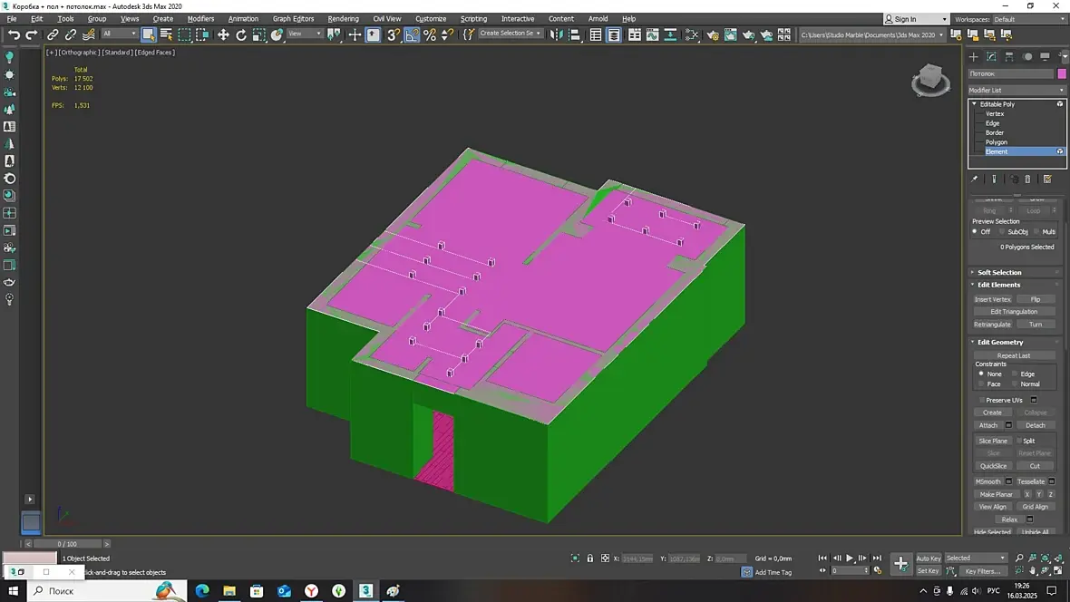

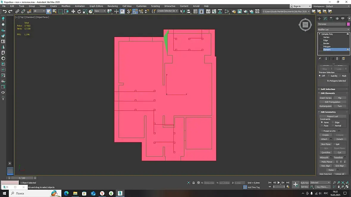

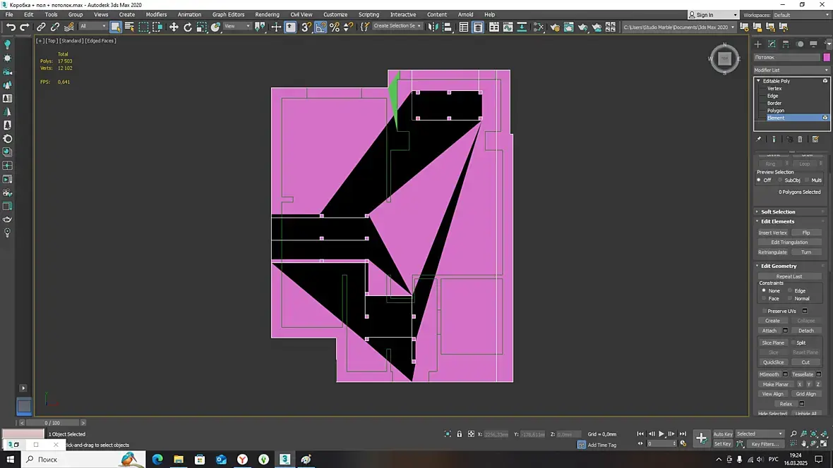

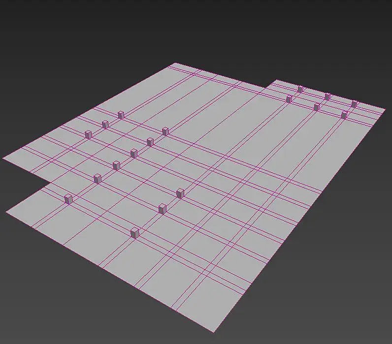

такая ситуация на днях была интересная. не открывается файл, падает сцена.
думал форест, не был установлен или еще какой-то плаг. форест поставил, квик тайл поставил.
Ничего не помогает. Макс 2023-2024. Начали разбираться, делать мердж. Короче все мерджится, кроме одной камеры. Как только ее добавляешь, все.
Ну я понимаю объект какой-то, текстуры, плагин кривой или еще что-то. Но чтоб с камерой так было. В первый раз. Причем, что на 2023 версии, что на 2024
На сайте c 01.07.2022
Люди добрые помогите пожалуйста!
Почему при создании новых ребер на полигоне появляются разрывы геометрии? При чём неважно каким именно способом было создано это ребро (Connect, Quick Slice, Slice Plane и тд.)
Перегуглила всё что только можно и ответов на свой вопрос не нашла
На сайте c 11.07.2009
Сообщений: 2421
Это когда слишком с булеоном забалуешься происходит.
Сообщений: 6953
Если коротко, то нарезайте полигоны так, чтобы они были четырехугольными
В вашем случае это должно выглядеть как-то так
