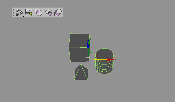

Перестала работать кнопка F12 что б вызывать меню Transformer Type
как вернуть ее работоспособность?

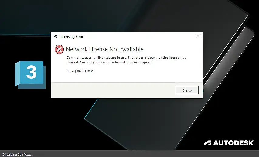

кто сталкивался? перестали работа 2016, 2024 версия. После установки 2026
Сообщений: 3618
попробуй лицензионный сервер запустить вручную.....

Цитата paz:
кто сталкивался?
это просто сервак лицы слетел. Я вручную просто запускал... 1 раз запустишь и всё, больше не нужно

спасибо попробую. в 2024 решился вопрос заменой EXE с другой установки.

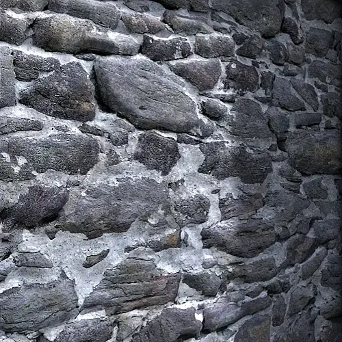

Цитата OguZok:
Здравствуйте, делаю для распечатки модельку, а там мне нужно сделать каменную кладку, никак не могу найти видеоурок на эту тему
только в ZBrush, остальное будет просто мучение. Можно в максе, но макс не оптимизирует под 3д печать. А в Браше это очень легко сделать.

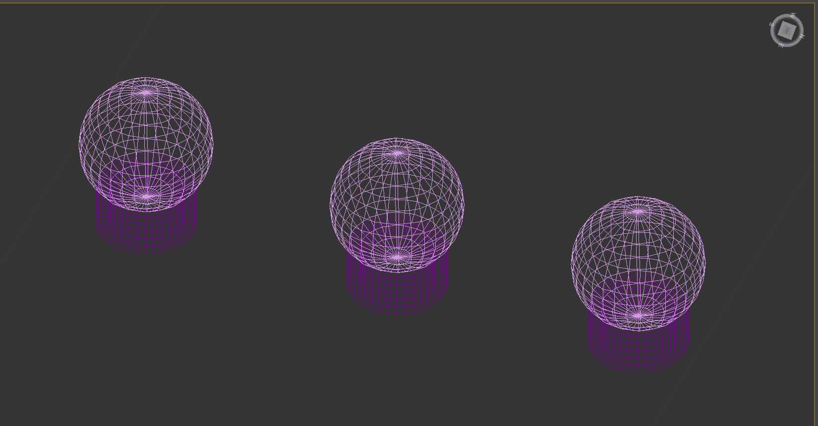

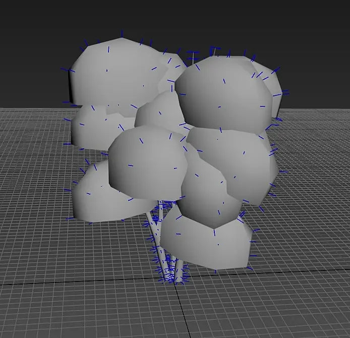

На сайте c 02.07.2015

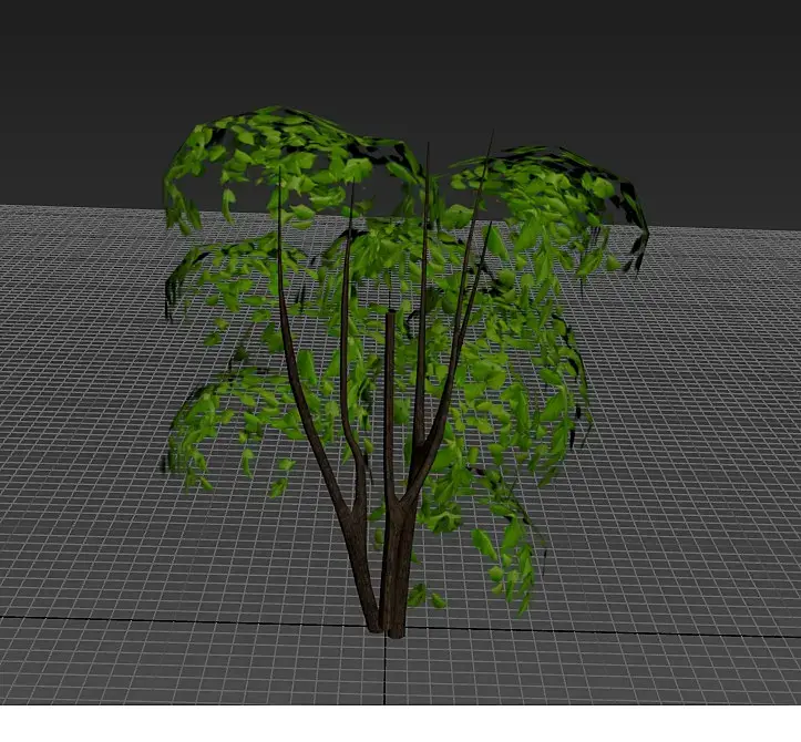

Как победить проблему!  При смене угла обзора непрозрачные области просвечивают, видны объекты с этим же материалом, но только их задняя стенка. Как будь то нормали выворачивает. При экспорте в FBX и потом в UE, проблема переходит.
На сайте c 19.02.2011
Сообщений: 4249
А в чём именно проблема? Это ошибка вьюпорта. На рендер/экспорт никак не влияет.
Цитата alexfmos:
В анрите так же, тоже сначала на на вьюпорт грешил.
Сообщений: 4249
Ну может видюха у вас не способна лучше делать.

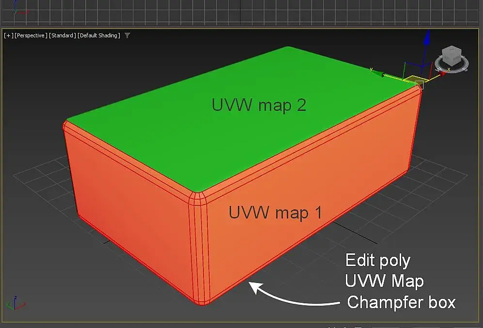

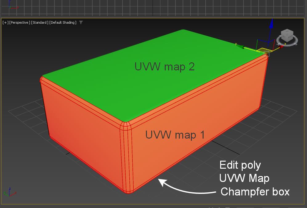

Есть вот такой объект, наложена карта 1 и через эдит поли и выбор верхней плоскости карта 2. Вопрос - можно при наложенном всем сверху делать так чтобы постоянно менять размеры бокса (другими словами - сохранить параметричность чамфер бокса). Сейчас если меняю размер чампфер бокса через ползунки, то верхняя плоскость не меняется со всем остальным. (хотя выделения в эдит поли нет на ней)
Сообщений: 4720
wosserOne, не очень понятно чего там не меняется, можно же еще один эдит поли накинуть, а можно ReDeform

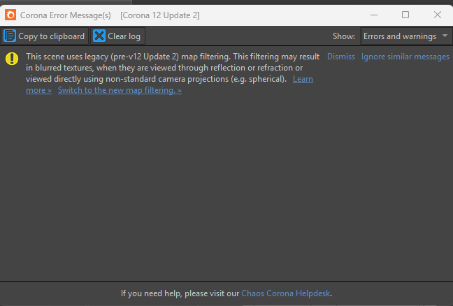

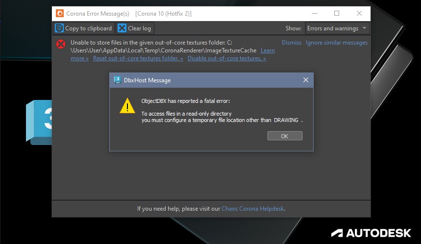

На сайте c 09.06.2025

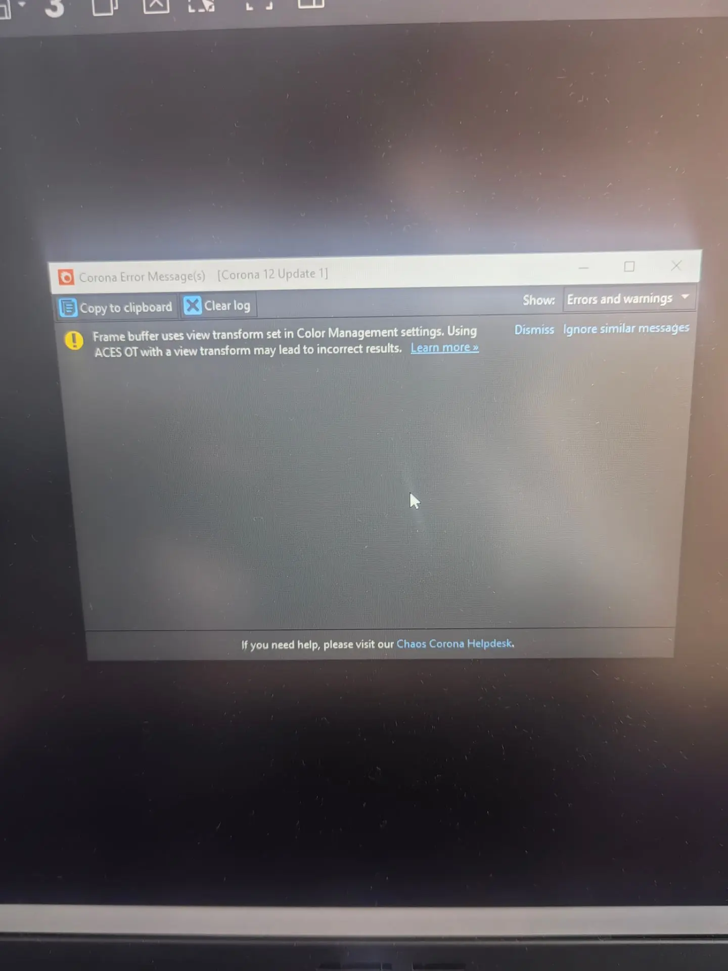

SOS !!!!
Здравствуйте, помогите пожалуйста, собрала сцену, включала до финального этапа интерактив, все было нормально.
 Сейчас запуска рендер, выскакивает такая ошибка. И может рендерить 5-6 часов, хотя сцена весит 350 мбайт. И пишет до окончания рендера 2-3 часа.
Сделала копию сцены, там поменяла пару объектов, так из этой сцены рендер вообще ни на 1% не сдвигается, из интерактива вообще выкидывает.
