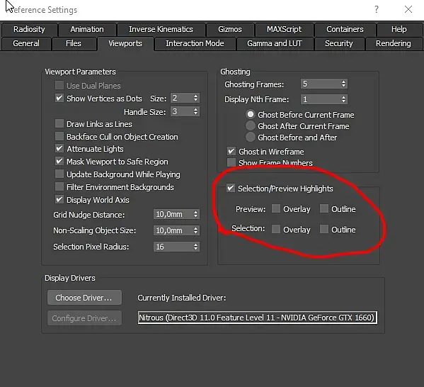

Ребят опять вопрос, кто помнит как отключить долбаную синюю подсветку контуров выбранных объектов и вернуть как было при динозаврах? просто тонкий белый контур?
На сайте c 03.03.2021
Сообщений: 541
Костомайз, преференс, вьюпорт
На сайте c 08.02.2018
Сообщений: 2599
:адуктО
Цитата radli89:
Костомай
не совсем, но спасибо! :-)
сделал как раньше - просто белой и тонкой,  включая Эдж фейс для выбранных.

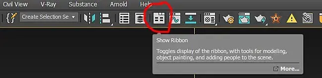

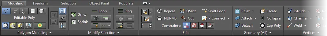

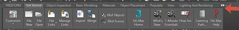

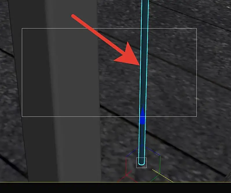

Всем привет
Не могу открыть такую панель(фото 1) , на экране нет значка show ribbon.Полазил в настройках,по итогу нашел как открыть show ribbon, но он как на фото 2. Подскажите пожалуйста , как его вывести на панель, и как сделать как на фото 1
 фото 1
 фото 2
На сайте c 07.03.2010
Сообщений: 705
Krasnodar

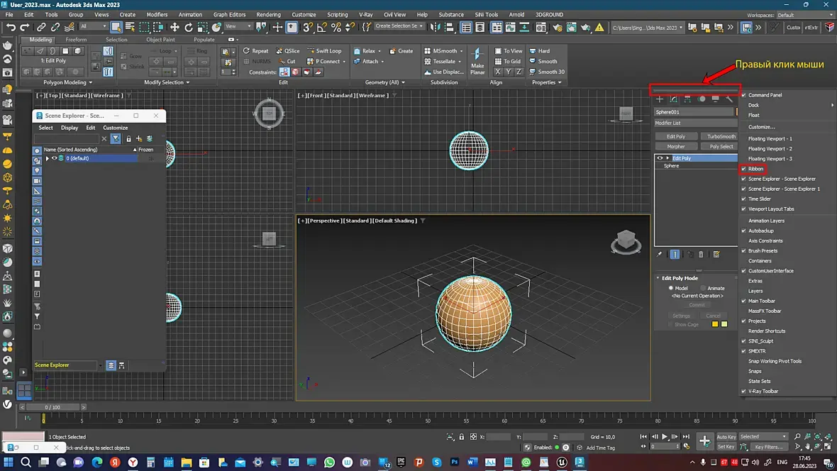

Цитата Vladik122020202:
Всем привет
 фото 1
 фото 2
А где и в каких настройках ribbon включал? Обычно вот так включается:

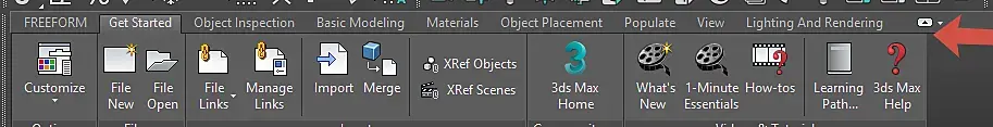

На сайте c 25.01.2013
Сообщений: 248

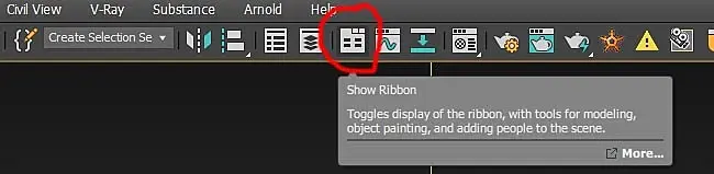

Вы про этот значок?
На сайте c 03.04.2023
Сообщений: 12
Вы про этот значок?
да

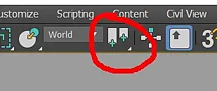

На сайте c 27.06.2019
Сообщений: 43
Привет всем! Скажите, как сделать, чтобы по умолчанию эта кнопочка была всегда вот в таком виде/режиме?

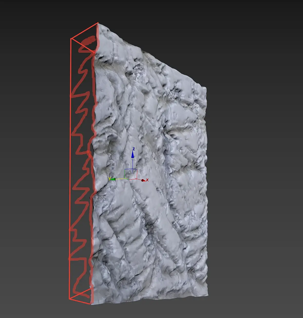

Всем привет! Из рельефного кривого плейна нужно сделать панель с толщиной и ровной задней стенкой. При приобразовании в Editable Poly вся модель рушится. Помогите пожалуйста...
нужно выделить еджи по перимету и extrude сделать. потом уже cap. можно еще перед этим ретопологию попробовать если там очень плотная сетка
