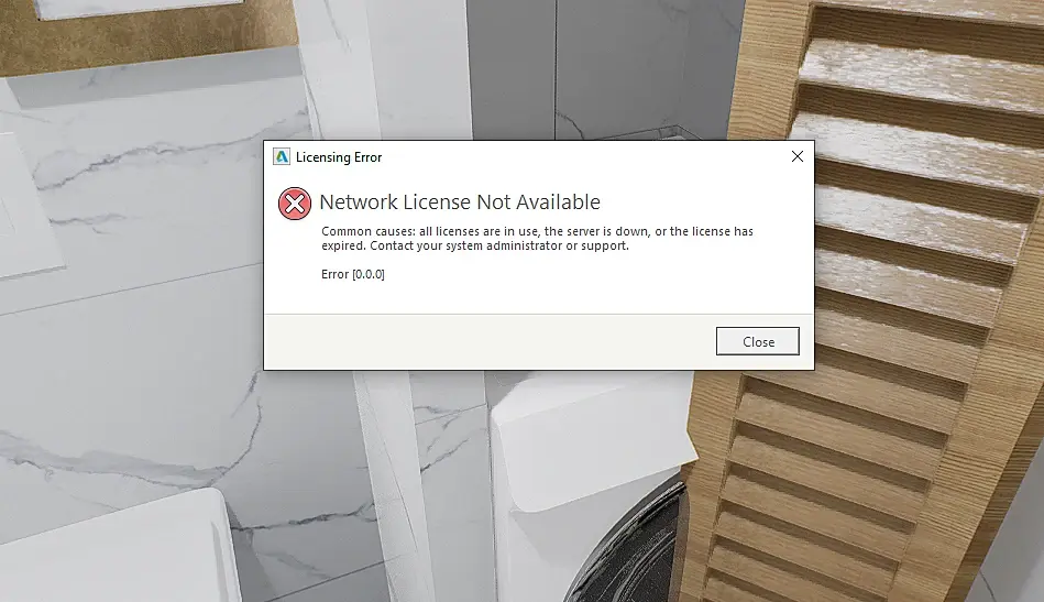

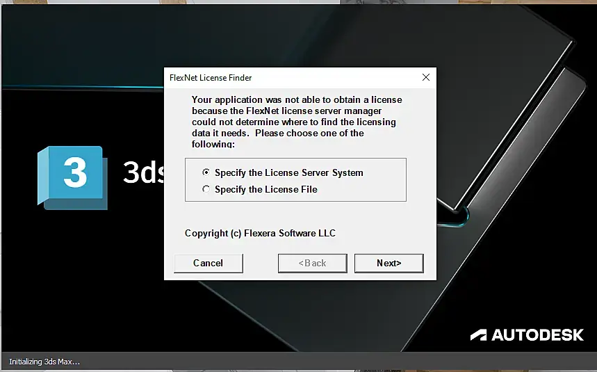

Что делать с этим? Кто подскажет?
Вот еще.

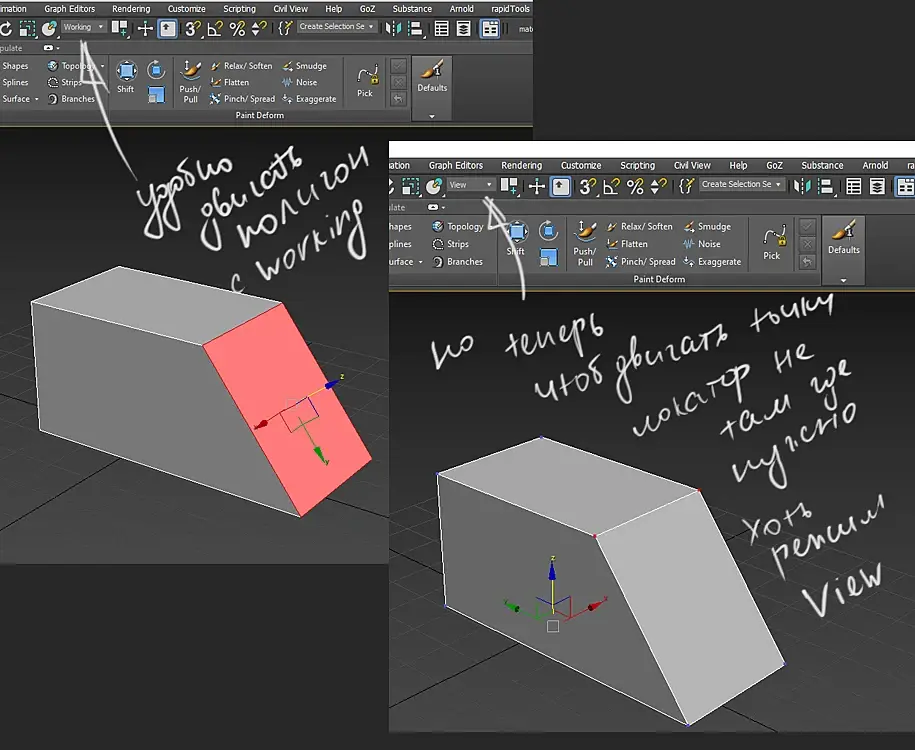

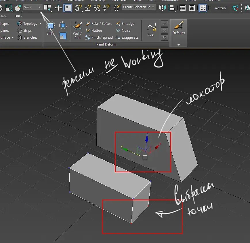

всем привет, в последнем максе появилась удобная фишка Working Pivot, штука шикарная и очень выручает местами.. но после ее применения далее приходится все время выставлять в нужное место.. переключение на View не помагает локатор не там где нужно при чем даже для других обьектов
(надеюсь на скрине понятней)
это у всех так? или у меня баг?

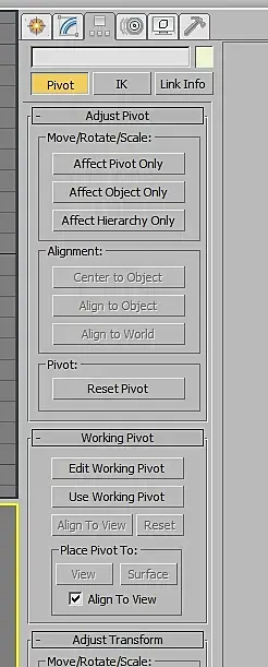

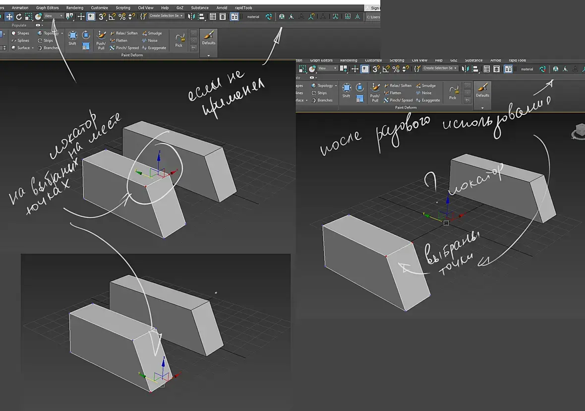

Yehat, про меню это знаю не помагает там ничего (дополнил скрин) я про инструмент воркинг пивот который выставляет рабочий пивот/направление на выбраный полигон/точку/ребро (типа локал, перент только удобней)
но после разового применения - не дает спрыгнуть))
кстати после перегрузки макса возвращается все как надо но опять таки до первого использования
Сообщений: 17132
Воркин пивот не для того, чтобы ровно такой же пивот переместить на какое-то ребро или точку. У вас на скрине все пивоты одинаковые.
Он для того, чтобы ось координат повернуть, создать дополнительную систему координат. Где и на какой грани в этот момент находится гизмо - это вообще неважно.
На сайте c 14.02.2008
Сообщений: 903
да как же обьяснить то.. ну вот может так понятней
или попробуйте у себя воспользоваться инструментом а после вернутся к крежиму view или word
вот видео про этот инструмент https://www.youtube.com/shorts/269XZNG4QkE
На сайте c 16.10.2006
Сообщений: 1839
да что ж вы как в первый раз, просто выберите другой пивот
