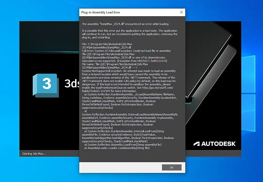

Всем здраствуйте Установил библиотеку Sigershaders XSMP Появляется такая ошибка Как её решить ?
На сайте c 17.01.2017
Сообщений: 1033
World
судя по ошибке, нет фреймворк ругается. Попробуйте удалить его и установить заново (скачать последнюю версию фрейма)
На сайте c 26.03.2023
Сообщений: 6
Цитата V.Dolgalev:
Обновлял фреймворк не помогло
обновил до 4.8

Цитата Lamagra:
Цитата V.Dolgalev:
обновил до 4.8
Пройдите по пути установки C:\Program Files\Autodesk\3ds Max 202X\bin\assemblies\
Найдите файл XsmpMax 2024.dll на нем правый клик, зайти в свойства и убрать галку только для чтения
Сообщений: 6
Цитата Siterberg:
Цитата Lamagra:
Цитата V.Dolgalev:
обновил до 4.8
Цитата V.Dolgalev:
Цитата Siterberg:
Цитата V.Dolgalev:
Потомки, вопрос из прошлого - ну что там, решили вопрос с отображением текстур в вьюпорте в 24 максе? Мы их аттаковали неприятностями на офиц. форуме, но реакция была только касаемо 25 версии, мол там они решат этот вопрос... Хочется наконец сменить свой 22 макс(23 так же не ставлю - не работает с Parallax)
С короной по прежнему не работает толком отображение, в 25й версии все ок пофиксили
а Parallax работает на 25 максе? и сюда же вопрос - корона 11, риал клон, форест пак, фоеникс?_)
Актуален мой последний вопрос, сохраните мои нервы)
Юзаю только корона 11, по остальным не подскажу, на сколько знаю народных пока нет под 25 макс
уберал галочку
это не помогло

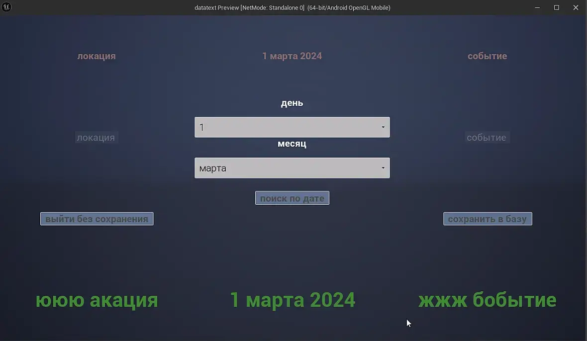

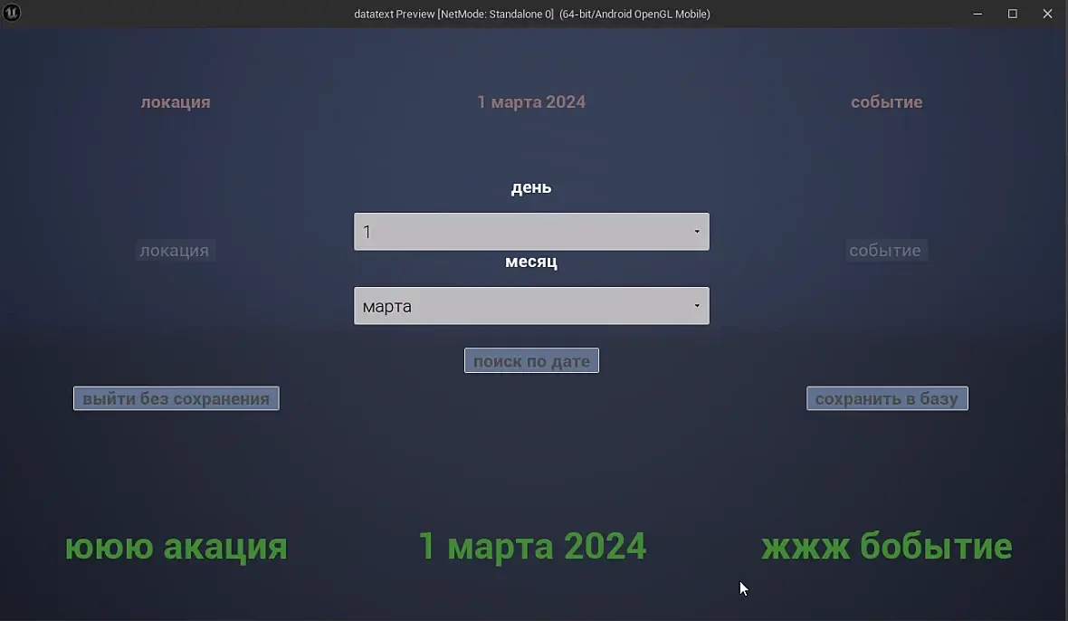

есть у меня чуйка, что это не макса косяк вовсе. недавно я запилил прототип в движке - нечто вроде записной книжки (локация, дата, событие, - работает и как отдельное приложение, и как виджет в рантайме для заметок юзера), из которой данные сохраняются в таблицу экселя, в .csv, так вот пока данные хоть в кириллице, хоть иероглифами и находятся в пределах работающего приложения - всё норм, временная внутренняя таблица отрабатывает корректно и я могу конвертировать символы с любой кодировкой туда-сюда, но как только проходит команда на сохранение (из винды, или на андроиде) - разметка в итоговом файле слетает и данные слипаются в одну ячейку. с латиницей такого не происходит, всё сохраняется без проблем. так вот, подумалось: если движок и макс используют одну и ту же библиотеку операционок для сохранения, косяк может скрываться именно в ней, если она криво отрабатывает сериализацию данных так, что строка (string я имею ввиду) - будь то слово, путь, свойство - теряет свою разметку.
хорошо, что заметил эту особенность макса в очередном сообщении, - навело на мысли, а то уж морально готовился было копаться в исходниках у движка )
