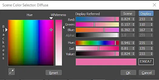

Господа, а в колор селекторе (Max 2024.1) у всех нет возможности вбить в Value минимальные значения? У меня шаг 0, потом 21. Можно конечно вбить 5, но открыв снова видишь 0.
На сайте c 29.06.2017
Значит сейчас колор пикер в srgb режиме, linear:1=srgb:21
