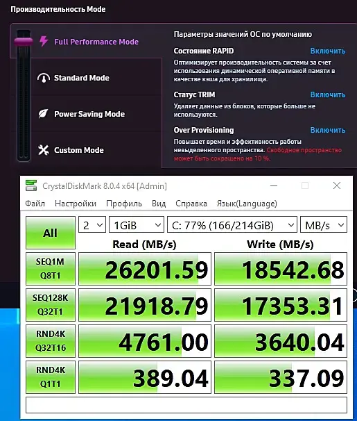

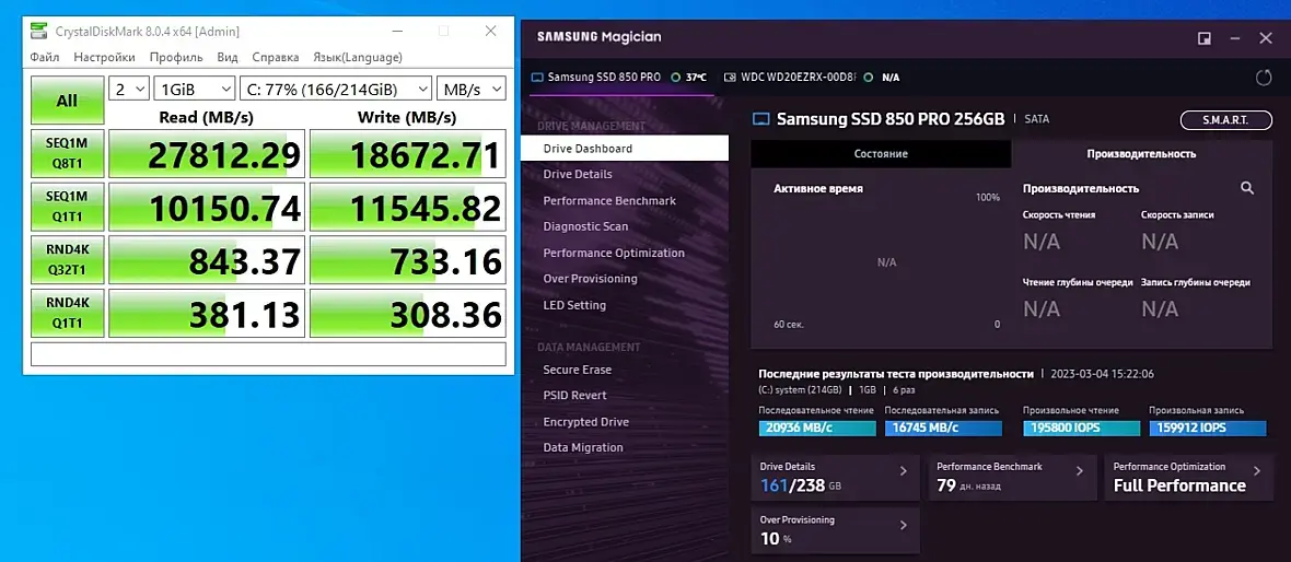

по скоростям ссд. у меня вообще древний 850pro sata стоит но с вкл кешированием в оперативку. Rapid mode.
стардартный пресет кристал марк диск теста
и nvme пресет бенчмарка.
как 2tb 980pro pci4 в м2 воткну в мать. сравню.

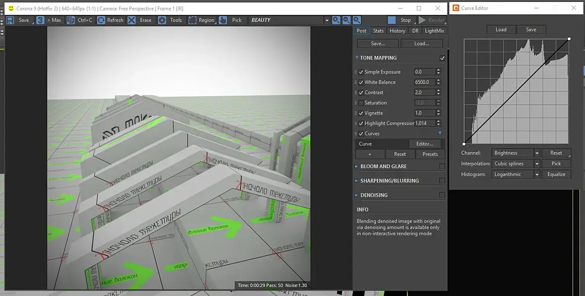

поставил корону. с ней запуск 3дмакса 57 секунд до активных вьюпортов дефолтной сцены. ух корона 9фикс2 крутая. на r9 5950x в ней работать просто одно удовольствие.
Цитата tozhe29:
та мне хотя бы к старым 38 сек вернуть, по 2 мин ждать запуск это долго(
это решается тем что запускаешь макс и идёт курить к окну )))

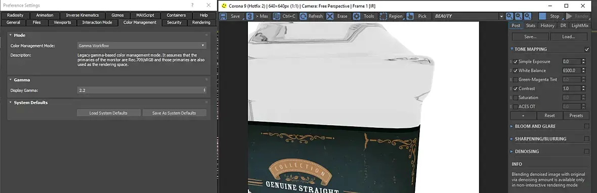

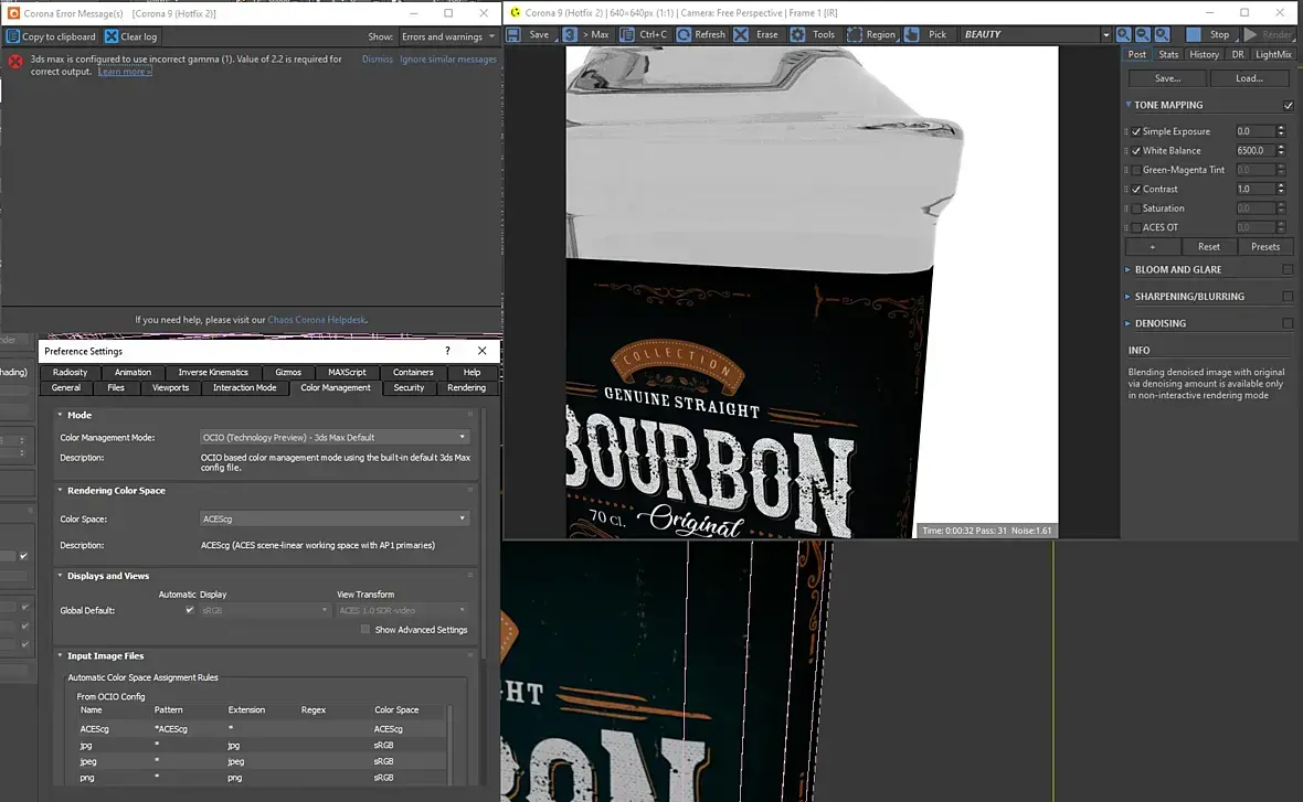

ребят а что по гамме в 24 максе и короне. как прежде юзать гамму 2.2? не переключаться на непонятный мне толком
ОСИО колор менеджмент?
новую крутилку в тонмаппинге короны добавили - АCES OT - что она делает? напоминает highligth clamp в старых коронах или hughligth burn в fstorm? покрутил разобрался. хуета ненужная в общем.
классика рулит.

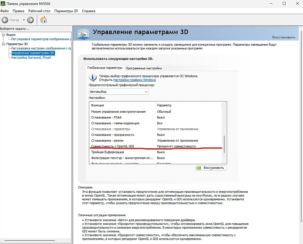

Почему может быть такой черный фон под всплывающими подсказками?
На домашнем компе все нормально, а на ноуте есть такое. Дрова на видяху обновил.
Работает не дискретная видео карта, а встроенное видео?
Нашел решение, возможно кому-то поможет.
Изменил параметр в панели управления драйверами NVIDIA:
о спасибо. у меня так было когда дефолтную ui схему в максе сменил на свою из 2015 макса старую )

Цитата cbapog:
по скоростям ссд. у меня вообще древний 850pro sata стоит но с вкл кешированием в оперативку. Rapid mode. стардартный пресет кристал марк диск теста
Эта фишка только для ссд от самсунг? фантастическая скоростьsmiley-smile.gif у меня значения примерно в 10 раз меньше)
Сообщений: 17175
На тестах скорость реально возрастает в десять раз. Наощупь хз, как будто ничего не поменялось. Может быть в каких-то определённых сценариях будет быстрее. У меня везде самсунги, погоняю. Просто ССД и так ощутимо быстрее обычных дисков, там уже в дело вступает не линейное чтение мб/сек, а iops. А сколько этих iops локально на компе? Да хрен по деревне и два по селу. Эта потребность с головой перекрывается и в обычном режиме работы ССД.
только у ssd samsung pro моделей. на evo не работает.
