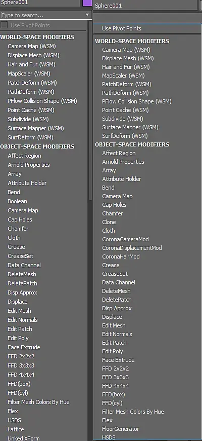

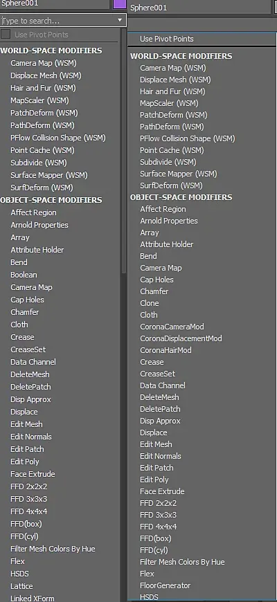

овый список модификаторов выморозил, как вернуть старый,
вроде всё по старому
нет, не по старому, даже в презентации у них показано, привыкнуть-то можно, но я хочу вернуть

Цитата ViTcore:
нет, не по старому,
24 и 23-й - что не так то?
даже удобнее стало что строка поиска есть и не надо по одной букве долбить
хотя если вы привыкли долбить то да, вам видимо будет непривычно

Цитата D-d_Man:
Цитата ViTcore:
нет, не по старому,
можно было долбить и не долбить, теперь оставили одно, зачем.  иногда быстрее нажать 2-3 раза на клавишу чем тянуться до двух других
собственно я и не пользовался этим выпадающим меню - добить не удобно, листать тоже долго. Поэтому строго через "Х" в любом месте вызвал и доставал что нужно

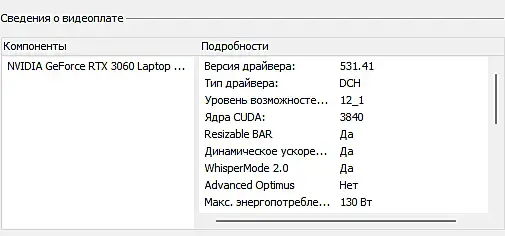

На сайте c 22.09.2017
Сообщений: 86
Почему может быть такой черный фон под всплывающими подсказками?
На домашнем компе все нормально, а на ноуте есть такое. Дрова на видяху обновил.
Сообщений: 4249
Работает не дискретная видео карта, а встроенное видео?
Сообщений: 86
Это на ноуте.
P.S. Снес драйвера NVIDIA, вс е стало нормально.

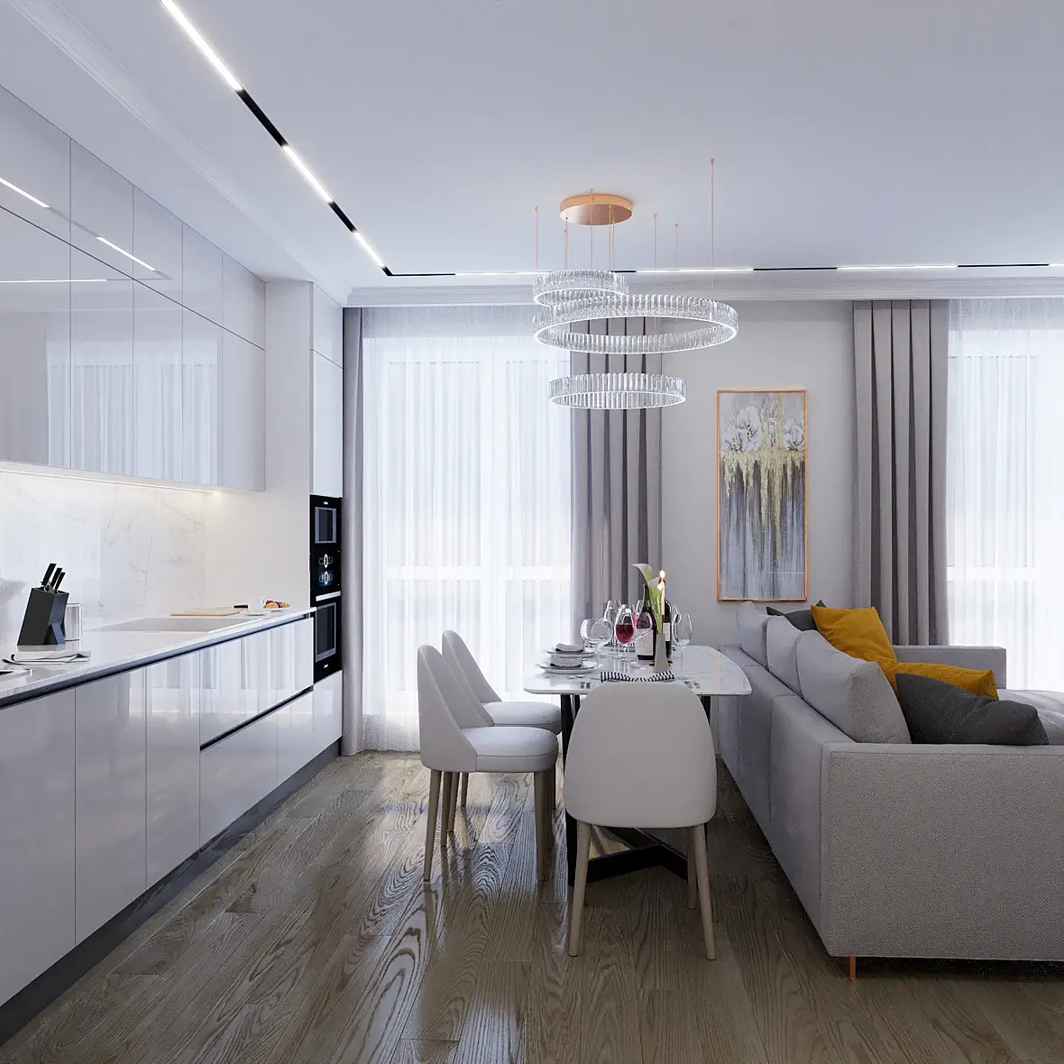

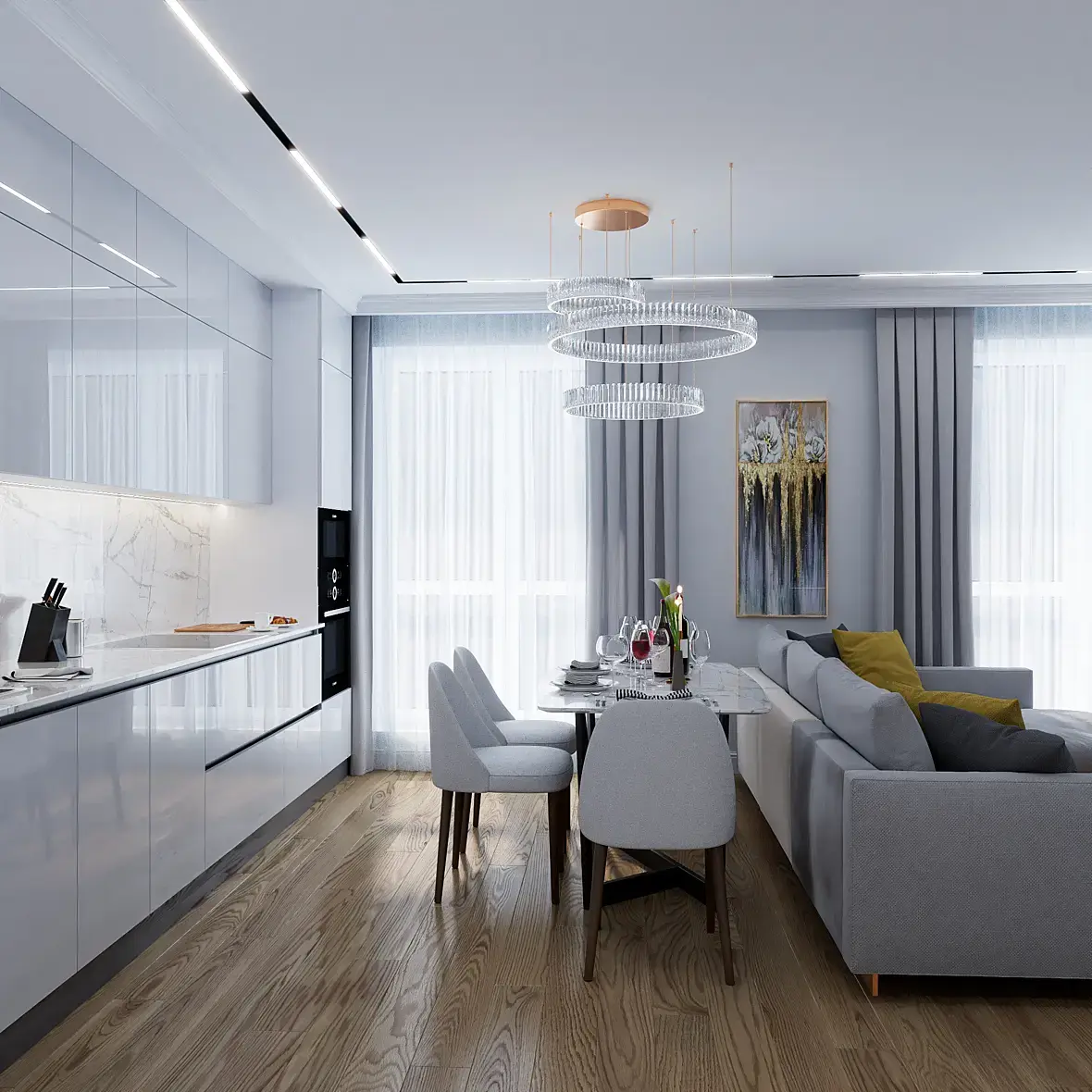

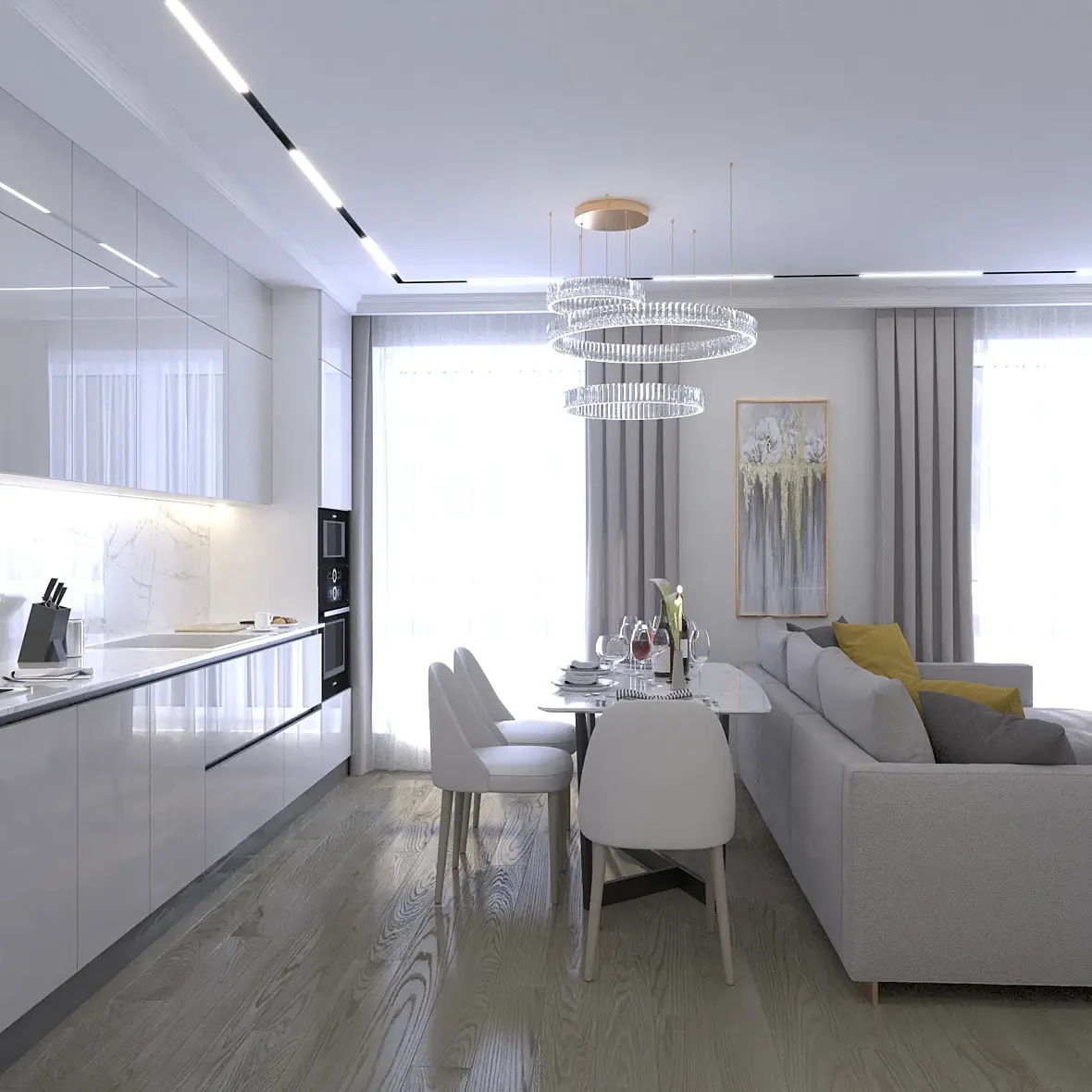

Привет народ! Затестил колор менеджмент в 2024 - а именно заявленую фичу со встроеным OCIO(ACES)
В целом на бытовом уровне для статики в интерьере работает неплохо. Анимация и VFX - тут не скажу, не занимаюсь.
Для начала почитайте тут и большей части вопросов не возникнет AUTODESK
Если будет любопытно - можно урок записать, но лениво конечно, да и вы умные же - разберётесь если захотите, я тут хотел написать  - но объёмно получается - время надо
Результаты
SRGB - засветы и выжженно
эталон в максе 2023 ACES 1.2
в 2024 - встроенный OCIO ( на пол не смотрите - это чисто я недокрутил)
и через тот же внешний OCIO Aces 1.2. из 2023 макса
Итого  - работать можно, надо конечно ещё тестить - порог входа стал ещё ниже и тепер не надо дорабатывать каждый материал отдельно для работы в необходимом цветовом пространстве
