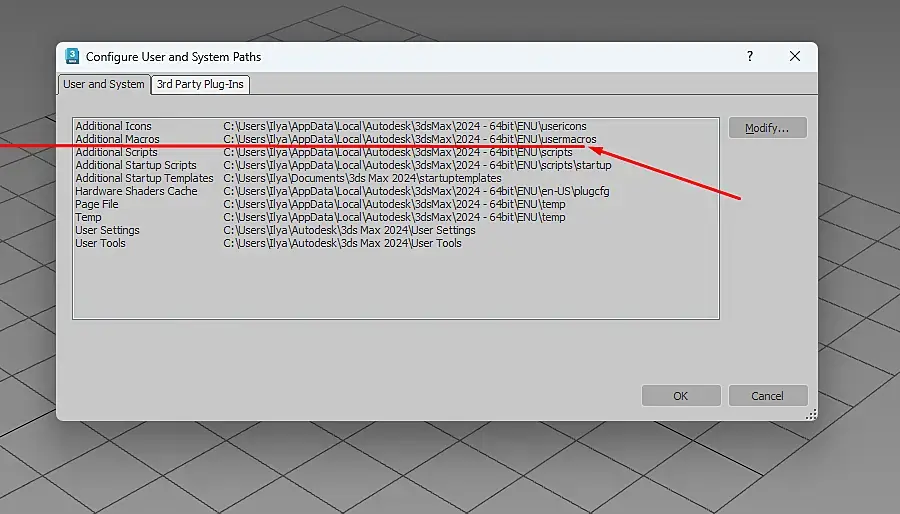

Можно еще так сделать для отображение скриптов, советуют с форума автодеска, попробовал работает

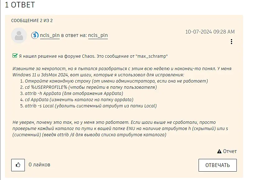

Доброго времени суток! Спасибо ilya.zinoviev. Помогло. Теперь все кнопки скриптов на месте.   Всем большое спасибо за помощь в решении вопроса в этой теме!

Буду признателен, если кто-нибудь проверит мой скрипт при решении этой проблемы, чтобы я знал, что его можно добавлять в установщики.
Он берёт путь до userscripts и пытается убрать атрибут system у каждой папки в пути.
Пожалуйста сперва запускайте макс не от админа, чтобы было понятно работает ли снятие атрибута в этом режиме или нет.
