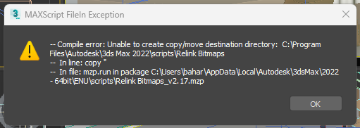

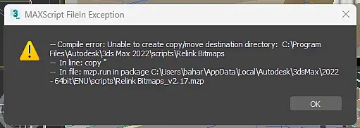

Что бы я не делал но 2022 макс на win 11 pro выдает такое
Сообщений: 4215
bah3ddesign, Попробуйте, что рекомендует Nik.
