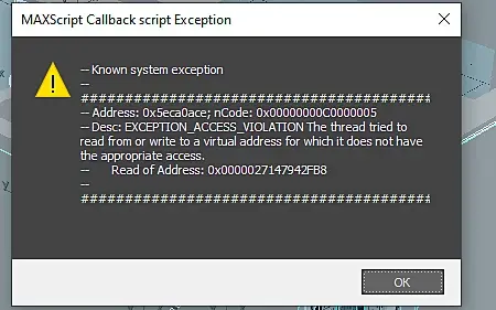

В панике не пришло в голову попробовать этот способ. Открылась. Однако при открытии выдаёт данную ошибку и заново сохранённый фал после открытие так же не работает. Есть предположение, какая модель может мешать. Как считаете, стоит удалить всю её геометрию и почистить с prune scene или в данном случае может быть рабочим другой способ очистки?
UPD: Во время очистки через prune scene так же вылетела эта ошибка в совокупности с "An error has occured..."

При новом файле enu не запускалось вообще, вернул обратно старый, чтобы попробовать замерджить сцену и удалить модель просто без доп плагинов. Сцена начала мерджиться с ошибками, мерджатся только некоторые объекты и появляется ошибка "unknown system exeption"... Попробуйте открыть более старый файл, может он заработает?https://drive.google.com/file/d/1utvP7POLtUKLjvpg7tEJugdafVuMiDSV/view?usp=sharing

F11 нажмите и скопируйте сюда, что у Вас там в окошке написано будет.

Удалось замерджить сцену полностью, удалил "подозрительную" модель, сохранил и замерджил повторно, с запуском макса с правами администратора. Ошибка на скрине выше ушла. Max script listner не выдаёт никаких красных подозрительных строк.Вот строки окна Max Script при запуске макса без прав администратора: (первые две строчки  постоянно появляются при загрузке не через администратора, т.к это вроде как стандартный баг крякнутого плагина Atiles) Вот Файл блокнота для удобстваhttps://drive.google.com/file/d/1WBiTQOZ-UX_Jcu5t7upzUUJZf7fShUzg/view?usp=sharing
