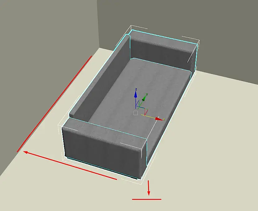

Здравствуйте.
Как можно объект быстро и эффективно поставить на пол и пододвинуть к стенке, без игры на пианино и переключений вьюпорта не меняя тем самым ракурс.
То есть одним движением, раз и она у нас стоит на полу и пододвинута к стенке, и при этом не важно где у нас Pivot объекта был (в данном случае кровати).
А второй вопрос, допустим у нас есть ваза и мы хотим её масштабировать в пропорции и по высоте она у нас должна быть 200мм, как без игры в пианино это можно сделать в 3Ds MAX? Одним взмахом пера.

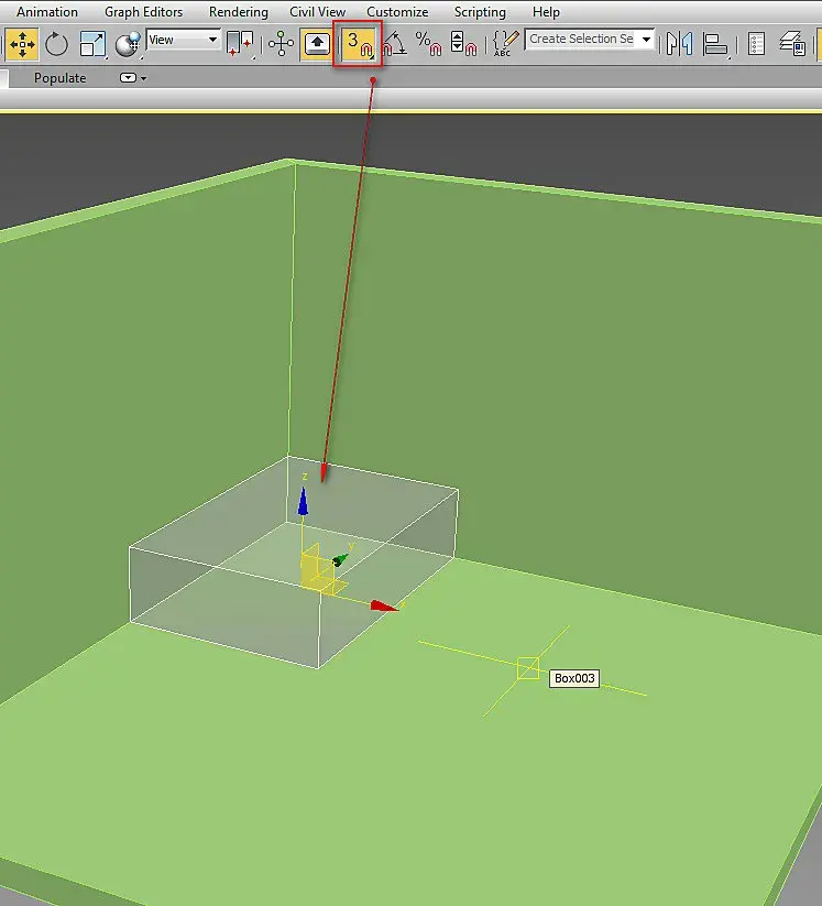

VladimirG - не знаю как и что, но меня этот инструмент вымораживает, порой он тащит то что ты вообще не выделял (касательно 3D привязки), да и поставили вы в угол всё это дело.

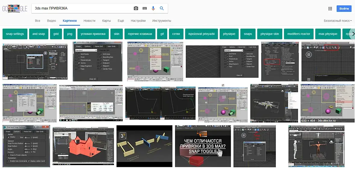

А поиск в Google, тебя не вымораживает ?

1. Хватаете за угол диван, даже не за угол а за вертекс который должен примыкать к стене, и магнититесь к вертексу или эджу стены.

Да не то что программой ошибся, скорее изучаю все возможные способы, того чего не нашел в паутине всемирной, так как там одно и тоже, вдруг что-то пропустили.
Так как порой читаешь форум и встречаешь вот такие сообщения "сколько лет в максе работаю а такой фишки даже и не знал", вот что бы не быть таким и не писать в дальнейшем вот такие строчки.
