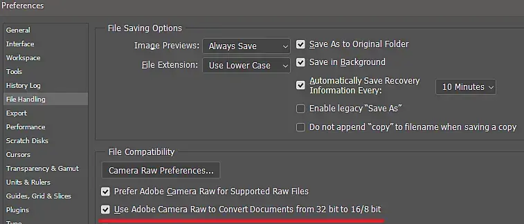

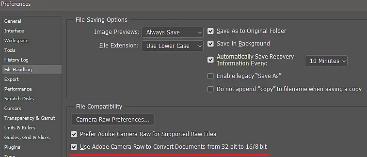

В Фотошопе можно настроить что бы при конвертации 32-битного OpenEXR запускался сразу CameraRaw который принимает 32-битный полноценный формат как это было в старых фотошопах. Но после манипуляций в CameraRaw оно преобразует формат в 16-бит. Собственно я так давным давно и делаю. Затем у меня слой с рендером висит как Smart Object но дальше только в 16-бит, остальные EXR-слои с рендер-элементов как обычные слои.

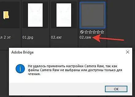

Вот это интересно, не знал, спасибо за инфу! Просто я в последнее время люблю открыть все картинки, поработать на ними быстро, в том числе можно настроить одну, затем ctrl+C ctrl+V копировать побыстрому настройки на все остальные разом, пролистать их, где-то еще подкрутить индивидуально, может кистью пройтись и сохранить все разом. Но это канает только с джпегами и фотографы еще так могут, но у них рав файлы из фотика - камера рав их открывает скопом, а я попытался через фотошоп сохранить exr в raw и она почему то не хочет открывать
