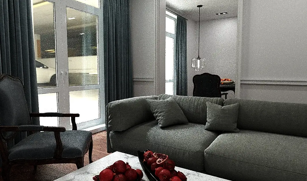

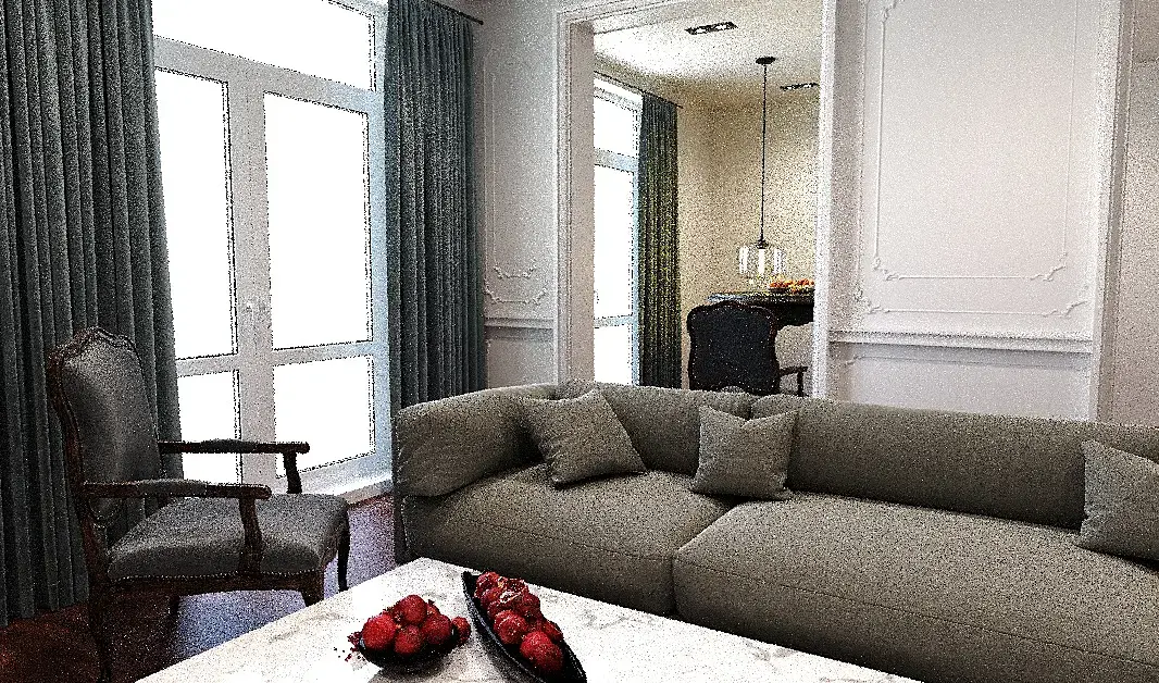

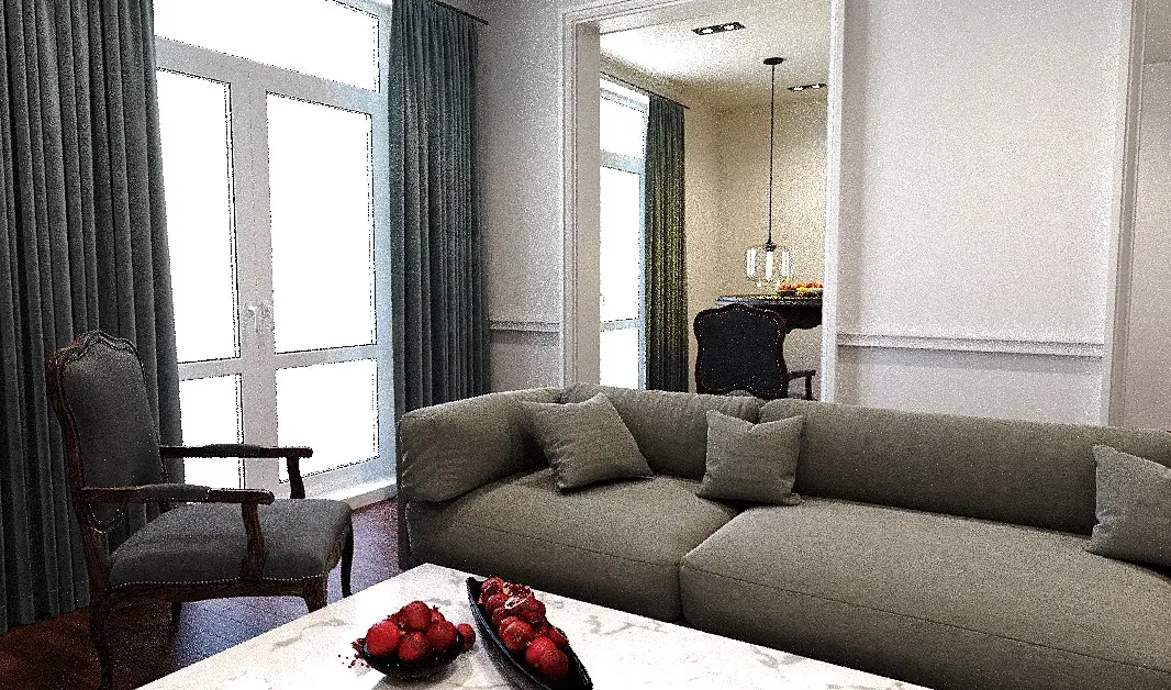

Решил сделать сценку в максе за ночь,сделал,накидал моделей,настроил свет,но что-то не выходит.Это один из тех случаев когда я вижу что что-то не так,но не пойму что...
Вот пару рендеров,они без мелкого молдинга на стенах.Кто может подсказать что не так?

Привет. Фон за окном сразу бросается в глаза (если тюль отсутствует, фон нужно доработать). Композицию кадров поменять - сейчас не видно помещения, все кусками. ) Ну и освещение - добавить красивые IES-ки в споты...

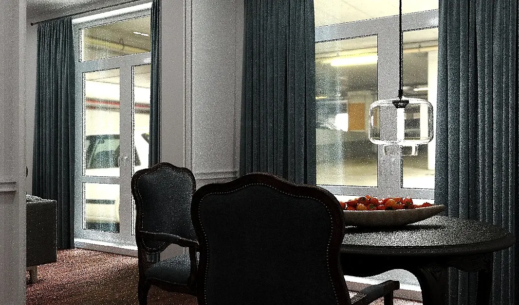

В квартире фон подземной парковки) HDR?
Возьмите пока просто небо без задника.

доделай мелкие молдинги  -в них причина!))
Если серьезно, есть моменты по дизайну - люстра у вас дома также висит?
освещение корона САН+СКАЙ и поднимайте экспозицию неба, и в окне рендера ХАЙЛАЙТ КОМПРЕССОР  введите 20-50 пересвет уйдет, картинка мягче станет!

При увеличении хайлайт компресс картинка становится вообще серой,я сделал среднее значение между засветом и серостью...Но над освещение я ещё поработаю!

А контраст при этом увеличивали? Я его, обычно, 3-5 ставлю, а хайлайт на максимум.
Общую экспозицию надо поднять.
А вообще, возьмите в привычку выкладывать настройки. ИС, камеры/поста и т.д.

Так у вас на опубликованных картинках сколько хайлайт? Я про контраст говорила в контексте того, что блеклость добавляется хайлайтом, но нивелируется контрастом.
Сейчас все контрастно, местами даже чересчур. Но как только поднимите экспозицию, могут появиться пересветы, их и нужно убрать хайлайтом. И вот если тогда будет блекло, добавьте контраст.
А невзрачно сейчас потому что все источники света одной температуры, композиция кадров не проработана, вот глазу и не за что зацепиться. Плюс к этому нет нормального фона, который придаст жизни и воздуха
Далеко не все используют и любят этот приём, но мне он нравится. Я говорю тепло-холодном контрасте света.

И от блеклости кадры спасло как раз то, что есть основной заполняющих холодный свет неба и пятна теплого света (бра, люстры, подсветка потолка, споты, световое пятно от солнца)

Да, сильно бросается в глаза именно свет. Согласна с предыдущим постом. Нужно ставить лампы с выраженными цветовыми пятнами, выравнивать освещение в целом, чтобы чернющих теней не было. Кстати, сперва, конечно, надо настраивать рендер, и источники света должны быть на своих местах, но фотографы при фотосъемке не случайно используют второй свет, подсвечивая тени. Техника видит не так, как наш глаз. Я пришла к тому (не все согласятся), что иногда есть ситуации в сцене, когда можно воткнуть рядом со слишком черными тенями очень слабый и очень размытый доп. источник света. Он не должен вылезти пятном ни в коем случае, но сделать тени тенями с предметами, а не черными пятнами - иногда очень оправданно!

А так если в реальность смотреть для начала. В реальности в подобном помещении "в парковке", если фотографировать то именно так и будет. Т.е. не будет света. По этому сразу нагло врём. Во первых фон добавляйте всегда при посте. Ставите нормальное небо. Включаете искусственное освещение. А потом ставите фон.

Фон я поставил уже обычный и при поднятии экспозиции фон высветляется до белезны.

ну хдр за окном это жесть. рендерите с альфой, бэк в фотошопе приделаете или в ае как вам угодно.
шумов ппц, тут про освещение даже не скажешь на фоне этого шума. hdr плохого качества, и ис в сцене неправильно настроены, от того и шумы. ну и наверно сам движок подкрутить нужно чтоб получить что-то вменяемое.
чем пользуемся для рендера? сколько ис в сцене? порталы в окнах есть?  еще стоит отметить что камере задано маленькое значение фокал ленс (чтобы в кадр вошло больше), и нет вертикал шифт, от того вертикальные линии похожи на трапецию. как будто карлик с пола снимает глядя наверх

Времени на рендер не было,я мо 5 минут кадр прогнал и все,hdri поменял,порталы есть, фокал ленс я выставил не большую,ведь больше в сцене особо ничего интересного нет.Рендер корона 1.7.Вопрос по поводу построения кадра для меня все еще открытый,я выставил камеру просто что-бы была.На счет фона я еще не думал,но скорее всего подставлю панораму города в фотошопе.И все таки меня интересует что по свету и возможно есть какой-то экшен для фотошопа ля пост обработки?!

Вот контраст на 1
А это на 4...

Вот еще с молдингами,без карты глубины,такие рамки будут еще на задней стене,но они очень сильно грузят рендер,поэтому я их скрыл.
