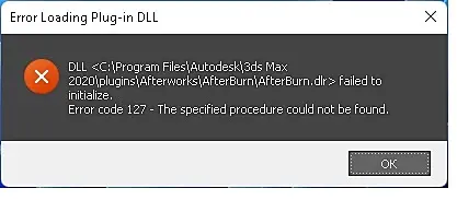

Здравствуйте! у меня есть пакет AfterBurn 2019. устанавливаю на версию 3d max 2020, ругается :(
где, где что нужно прописать? чтобы заработало ? Спасибо!

очевидно ставить 2019 макс и на него накатывать 2019 афтерберн, хотя вообще непонятно, зачем нужен непопулярный афтерберн, если есть феникс и fumefx
все версии плагинов на макс жестко завязаны на конкретные версии макса, если афтерберна нет под 20й макс, то на 20м он никогда не будет работать
