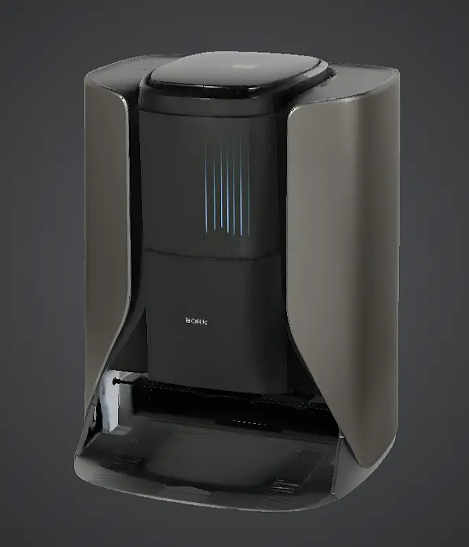

Вот как раз в текущий проект нужна модель bork V852, а её нет. Сгенерил, не нравится ни дизу, ни тем более мне. Ретопить, делать материалы и т.д. категорически некогда и неохота. Вот тот же Трипо как делал убожество так и продолжает, с точки зрения визуализатора. Моделерам удобно делать основу для дальнейшей работы, а мне эта штука делает некрасиво во-1, во-2 по по сетке одна модель весит как весь проект квартиры, что делает неудобным пересылку сцены между коллегами и на хранении занимает гигабайты места. Рендеры сцен с такими моделями длятся дольше, а при накоплении количества поликов ещё и вьюпорт может начать моросить. Лучше моделей сделанных человеческими руками на данный момент нет.
Как нет то. Зайди в топ бытовой техники.

Цитата StunModeler:
модель bork V852ё
Да вроде нормально Трипо моделит, в режиме Smart Mesh. Лишнее чего-то придумала, но с такой сеткой это не долго исправить, да и в самом Трипо, можно модель в некоторых местах перегенерировать. Правда жрет коины как не в себя. Лучше моделек сделанных прямыми руками ничего нет, согласен, но это очень долго.

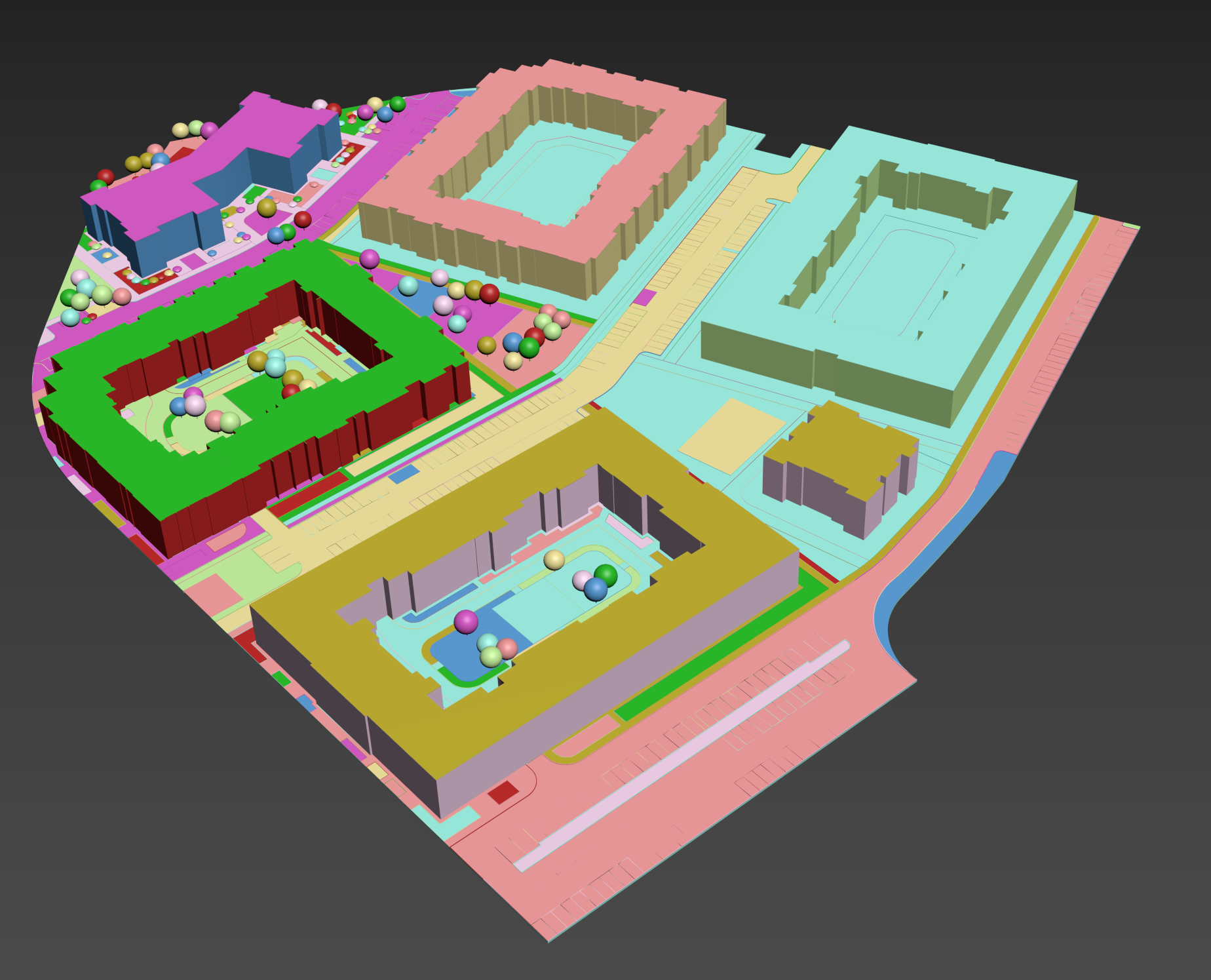

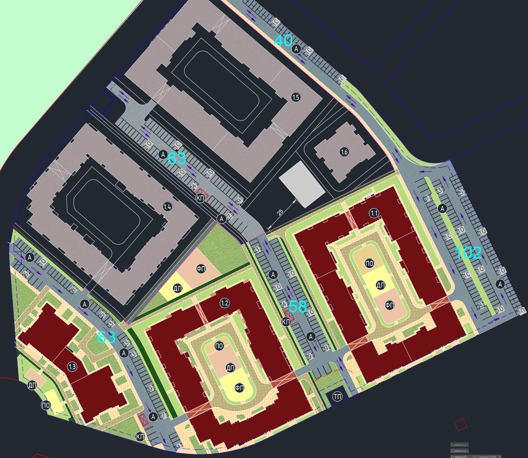

На сайте c 21.12.2007
Сообщений: 3912

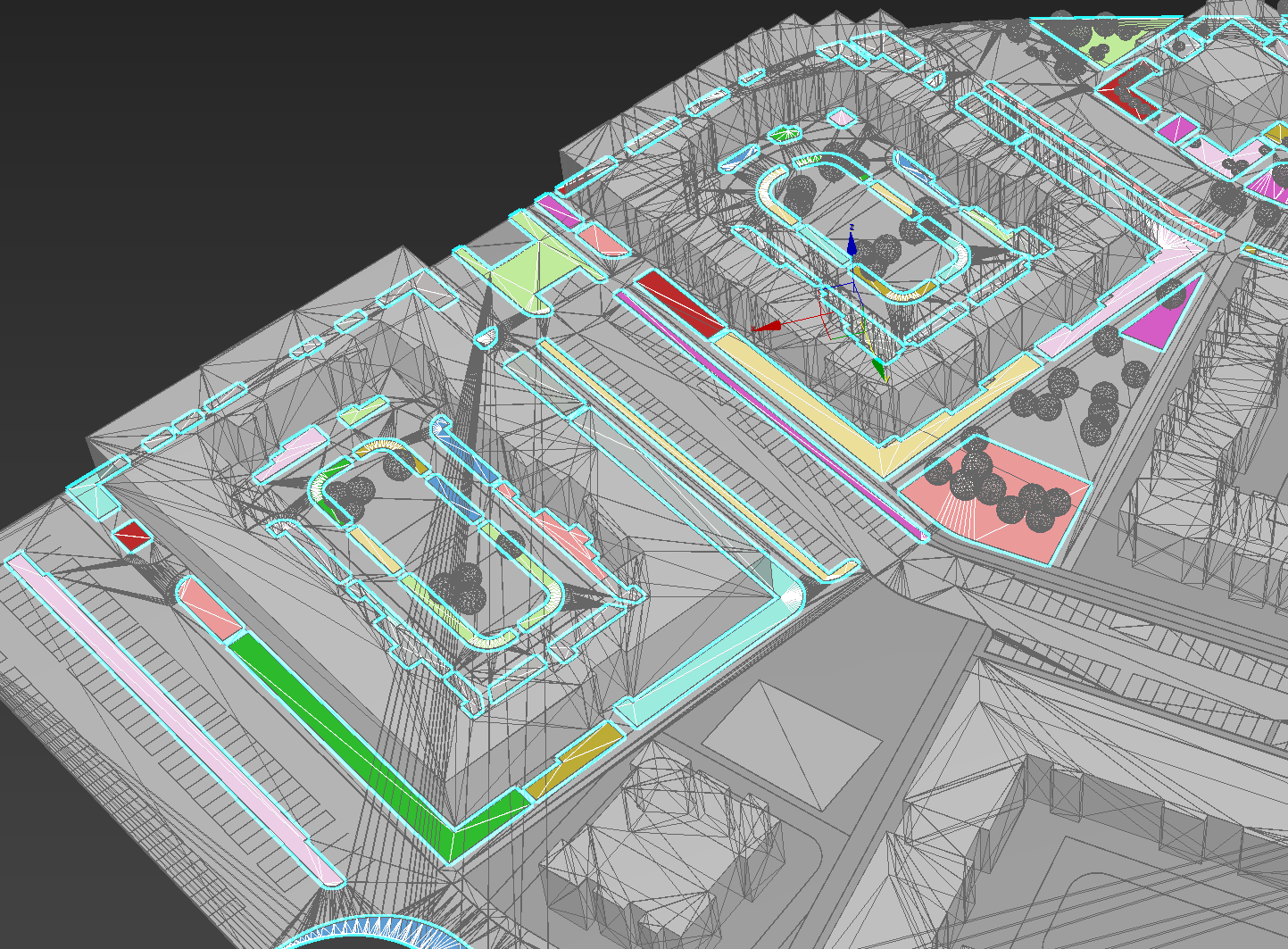

Тесты. Астра. Генплан по ДВГ.
Запрос на разбор чищеной ДВГшки на объекты, назначение им категорий, и разложение по слоям.
Реф:

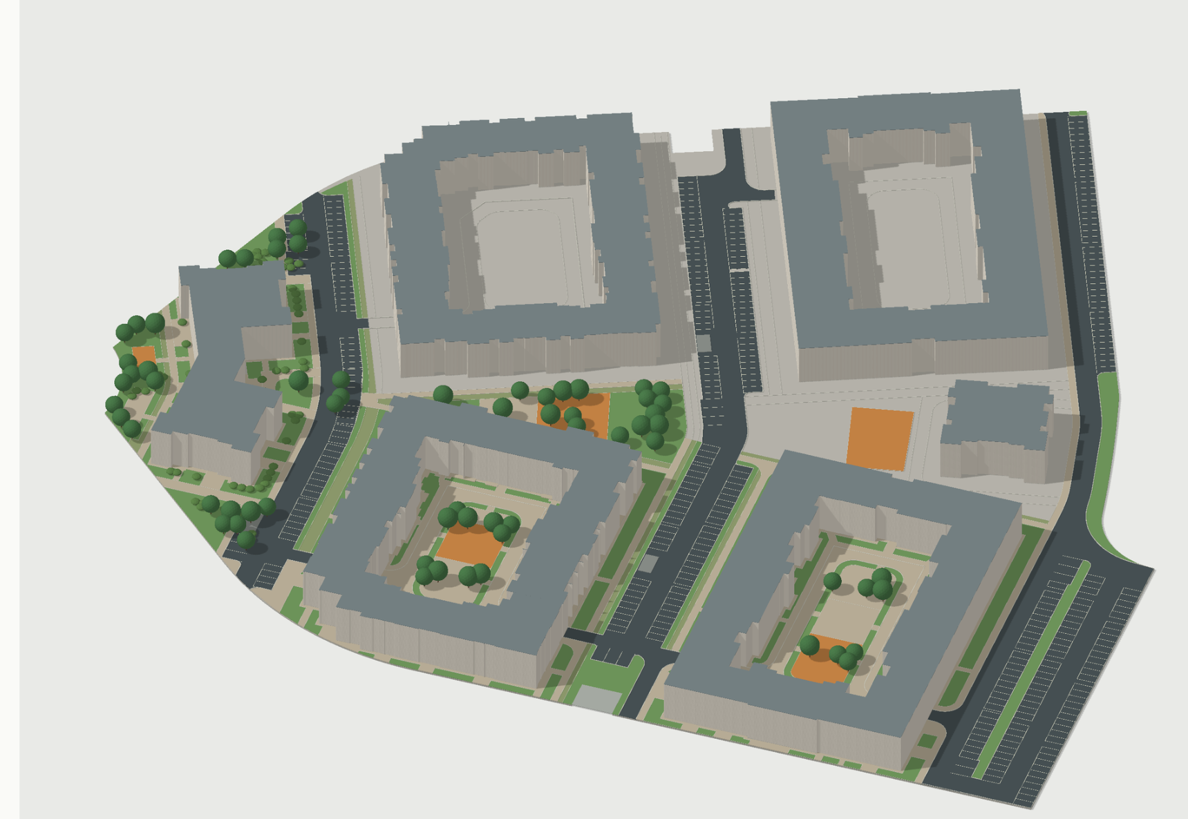

Превью от Астры:

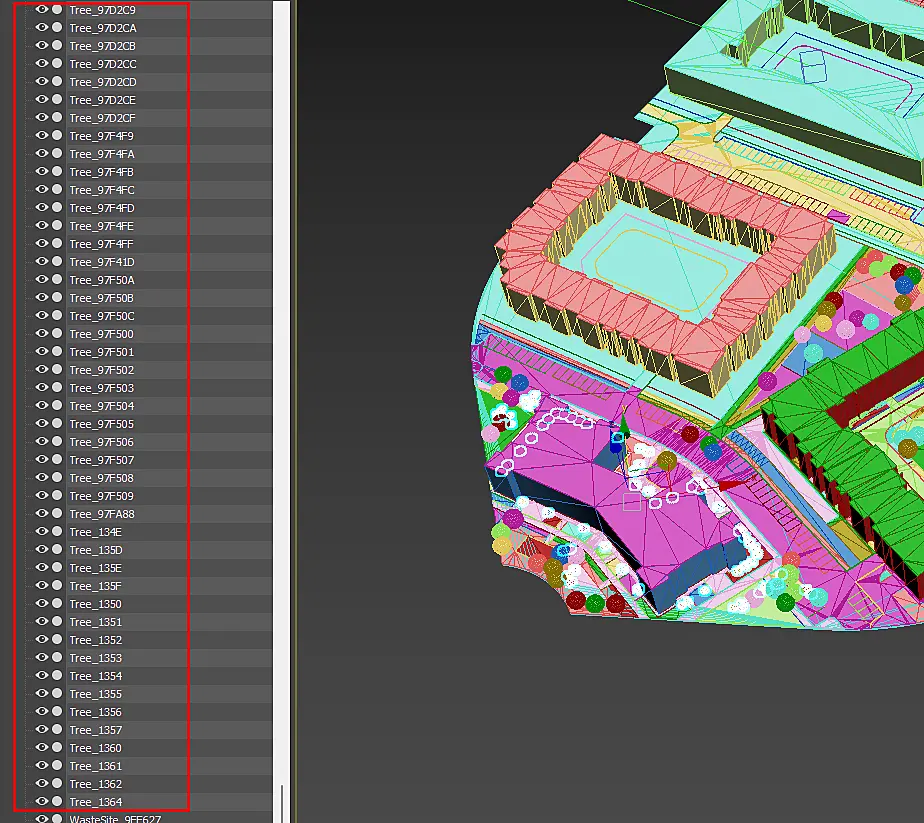

Превью в Максе:
Фрагмент сетки:

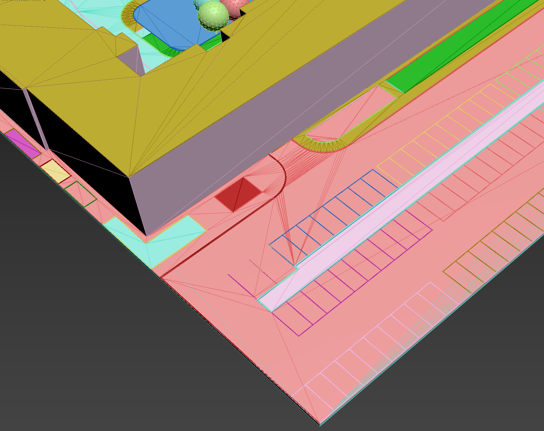

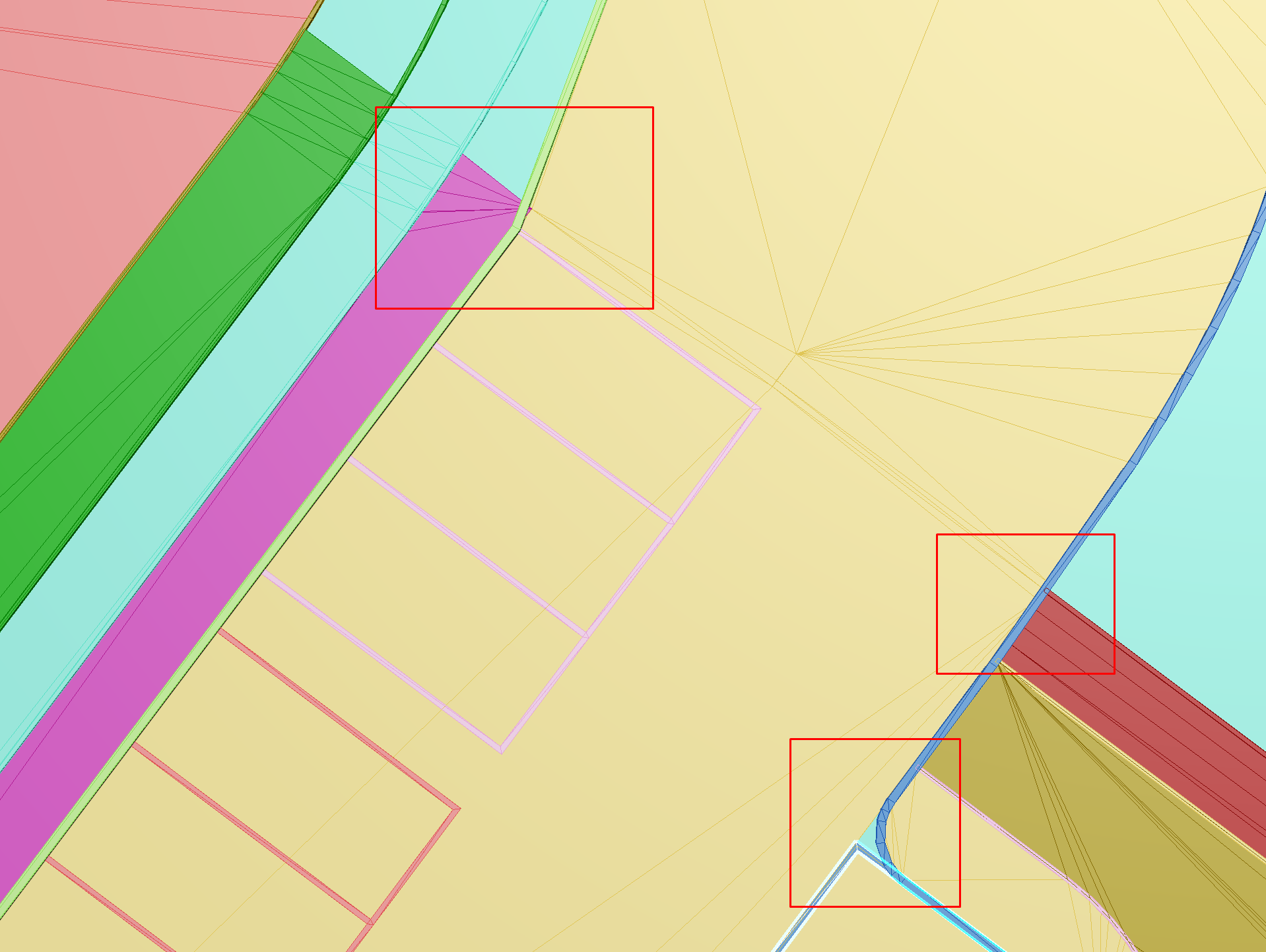

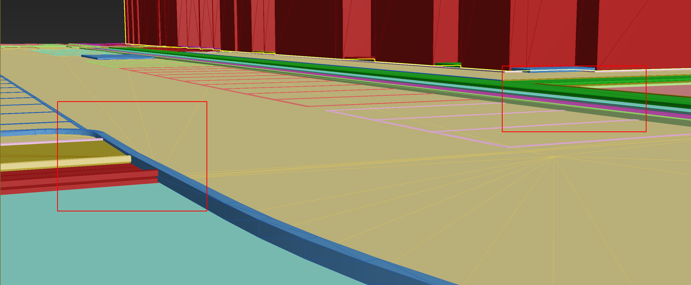

По моделлингу много вопросов. Это разрывы и наслоения:
Высоты самая пострадавшая часть. Даже объекты с одного слоя в ДВГ, и определенные Астрой в одну категорию, могут иметь разные габариты, и высотную привязку.
Часть объектов задублирована.

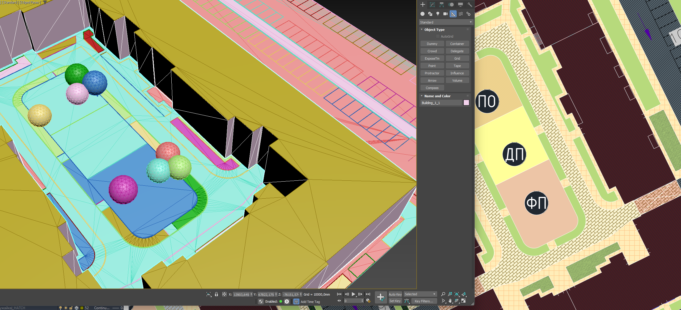

Деление по категориям условно нормальное, пусть и в рамках одного слоя(но процентов 20 относятся к иным категориям):

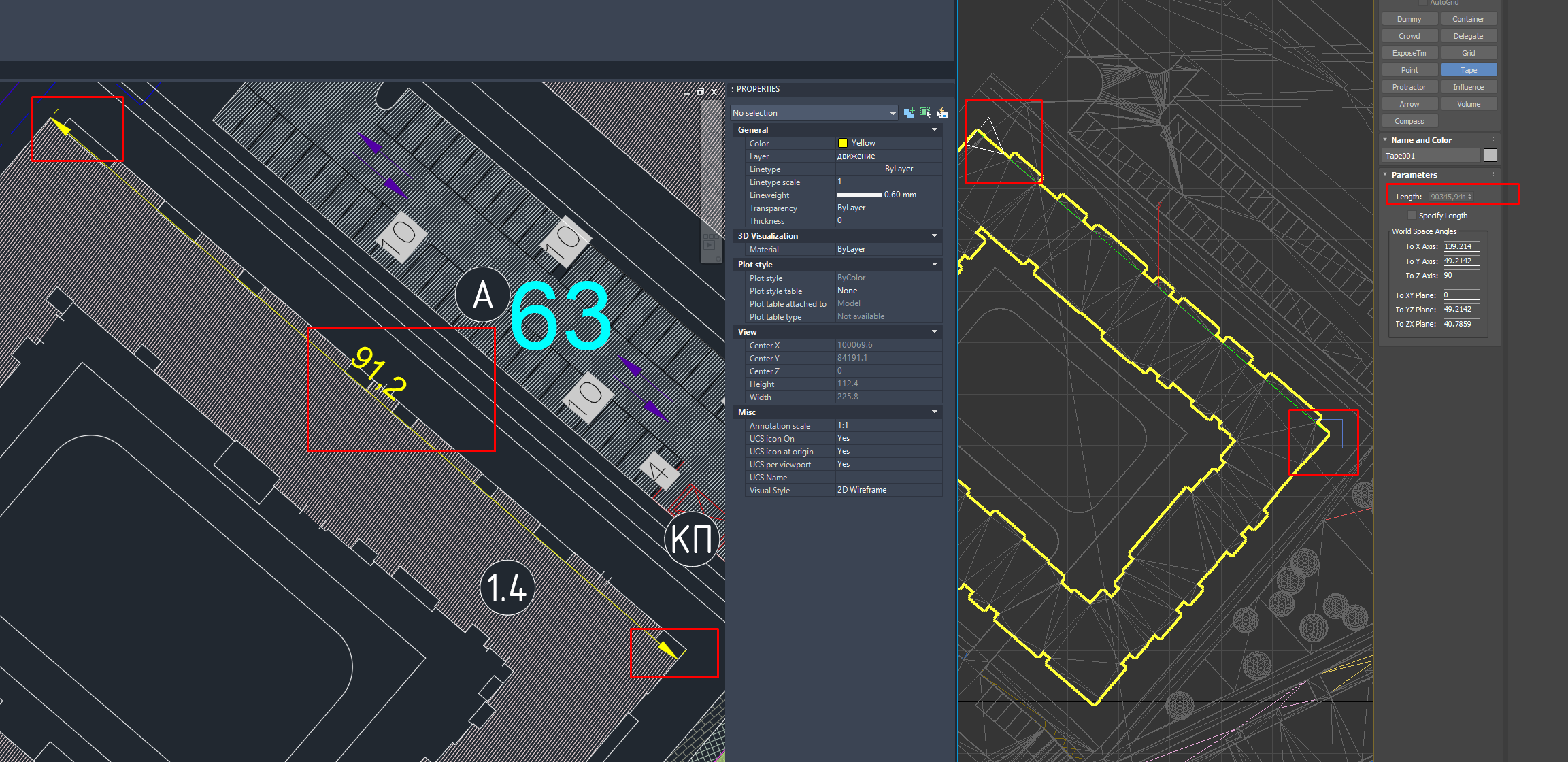

Как ни странно - размеры не совпадают, причем частично. На входе - ДВГ.
Высотная информация проигнорирована. Но это и понятно. Жаль что геометрия арок, например, хотя бы не присутствует в линейных размерах геометрии.
К сожалению, править такую подложку как основу для проекта, дольше чем сделать руками, так как не знаешь точно где косяки. На больших объемах это будет еще сложнее.
Как основа для 2-3 слоя окружения вокруг- выглядит рабоче.

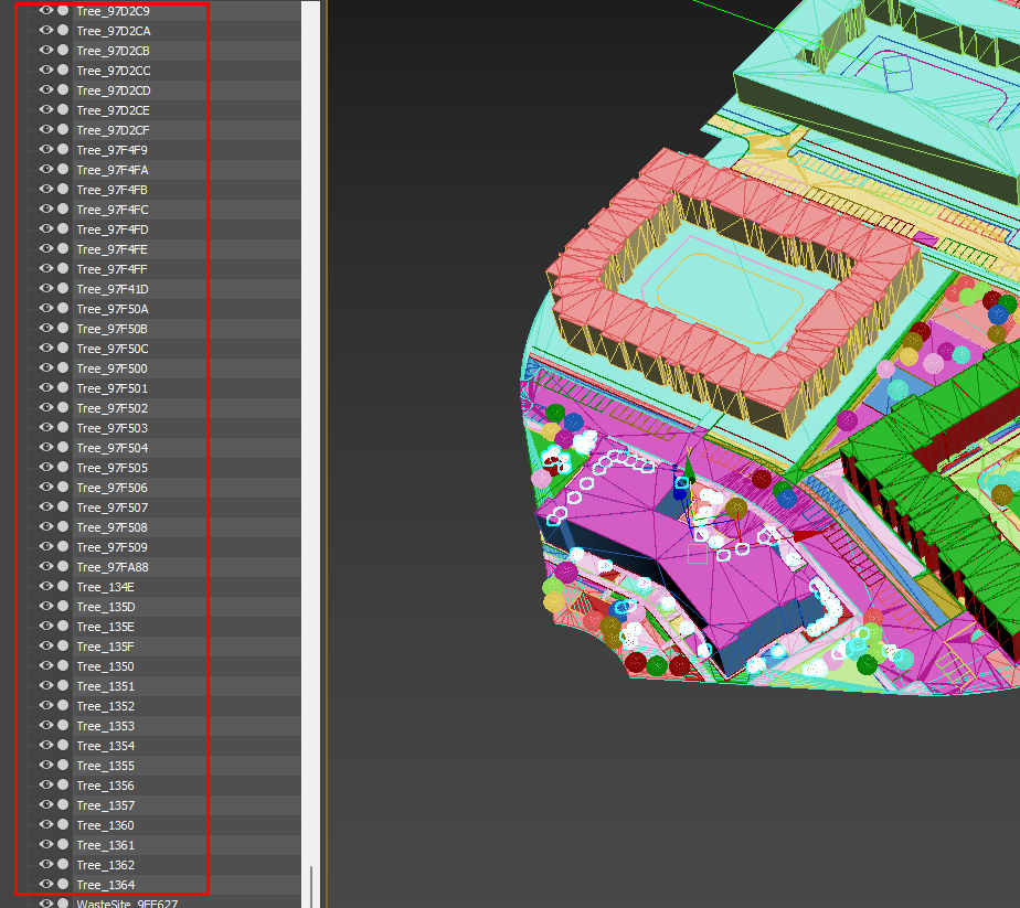

Добавлю не про этот генплан - а в целом.
Вот это - клево. При пакетной подмене этих объектов на зеленку из ведомостей - может получится сэкономить немного нефти.
Сообщений: 4833
А деревья (шарики) нейронка сама раскидала или тоже по схеме?
На сайте c 07.09.2026
Цитата Medonozza:
Мужик успокойся все нормально) работаешь и работай я не об этом вообще речь завел. Кстати ты наверное самый активный из всей 20тки пользователей на этом форуме.
Сообщений: 3912
По схеме. Я на рефе забыл включить зеленку.
