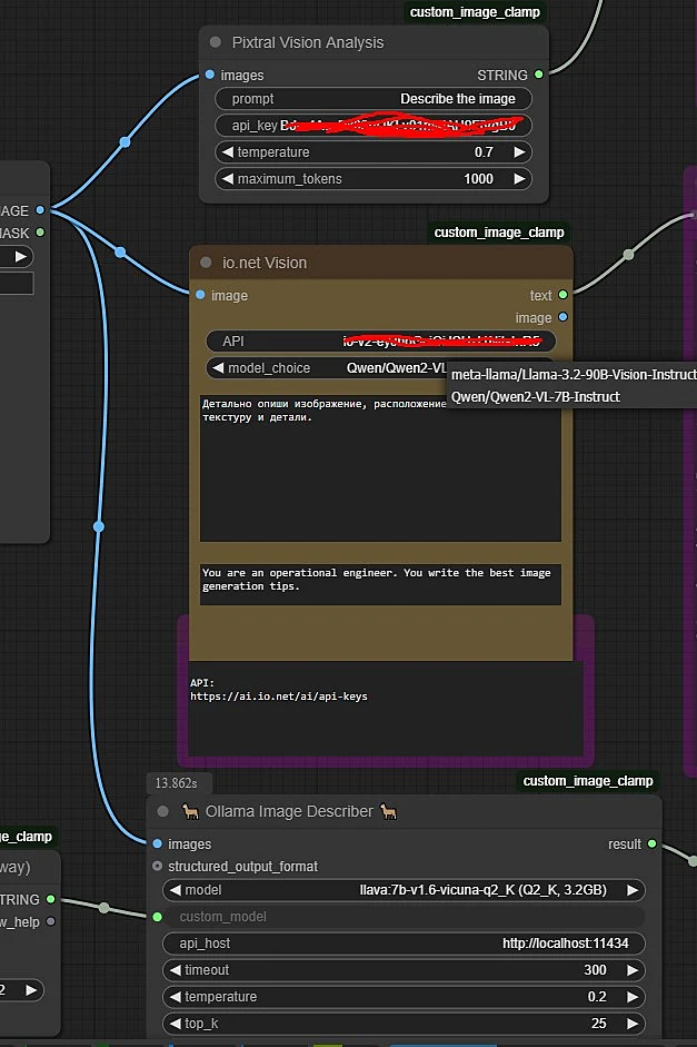

Цитата Earanak:
Можно ее накрутить так что она будет описывать чуть ли не каждый объект в кадре разбивая его на 100500 уточнений, типа
Не могли бы указать где именно это настройка? Как бы не крутил, супер точного описания не происходит.

staskenig, так на том скриншоте что я показывал все настройки и есть.
Ну еще может объем выдачи (детализации) зависит еще от подключенной модели.

Цитата Earanak:
так на том скриншоте что я показывал все настройки и есть. Ну еще может объем выдачи (детализации) зависит еще от подключенной модели.
Там настройки у вас совсем и не про супер детализацию. Достаточно обычные. Модель загружена самая полная от флаксов. Просто вы так расписали, что можно прям до мельчайших деталей, а по факту как не крути, в целом подробно, но не на столько что прям "почки на деревьях"

staskenig, Florence и ее вариации сильно не накрутить на детализацию. Тут либо локально через ollama или lmstudio запускать что то более весомое(главное что бы с видением gemma, lava, pixtral)  и через Api подключать в comfy. Либо получить api mistral или io (там есть 2 модельки lama 3.2 90b и qwen 2 7b)
Да, проверил у себя. Действительно нету такого прям детального описания как я себе нафантазировал, как ни крути эти настройки. Извиняюсь за дезинформацию, мой косяк 😔
