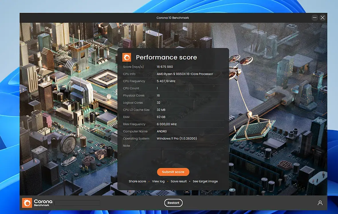

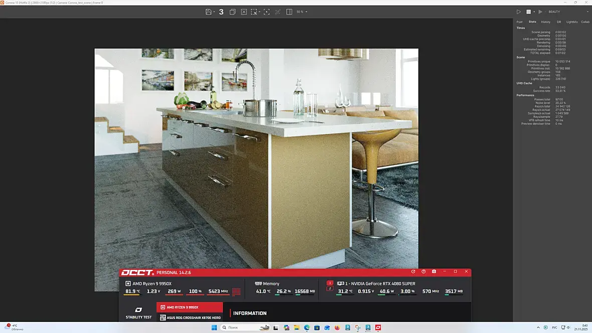

купил ROG CROSSHAIR X870E HERO . попробовал в тесте . что то много в ваттах . на х670 HERO при таких же настройках выходило 230 ватт .
