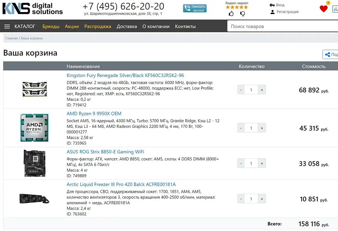

Rebate, в днс и до всей ситуации неадкватные цены были
Дело не в магазах, это как пример... Просто хотелось в саркастической гротескной форме показать некое безумие, которое нарастает.

так оно понятно 3060 стоит 25 . 5070 55 . разница большая в цене . но и в производительности если сравнить эти 2 карты это как небо и земля  . тем более покупаете один раз и не на один год
На сайте c 02.02.2014
Сообщений: 87
Rebate
Согласен, абсурдно, но и не 99 тыс.
