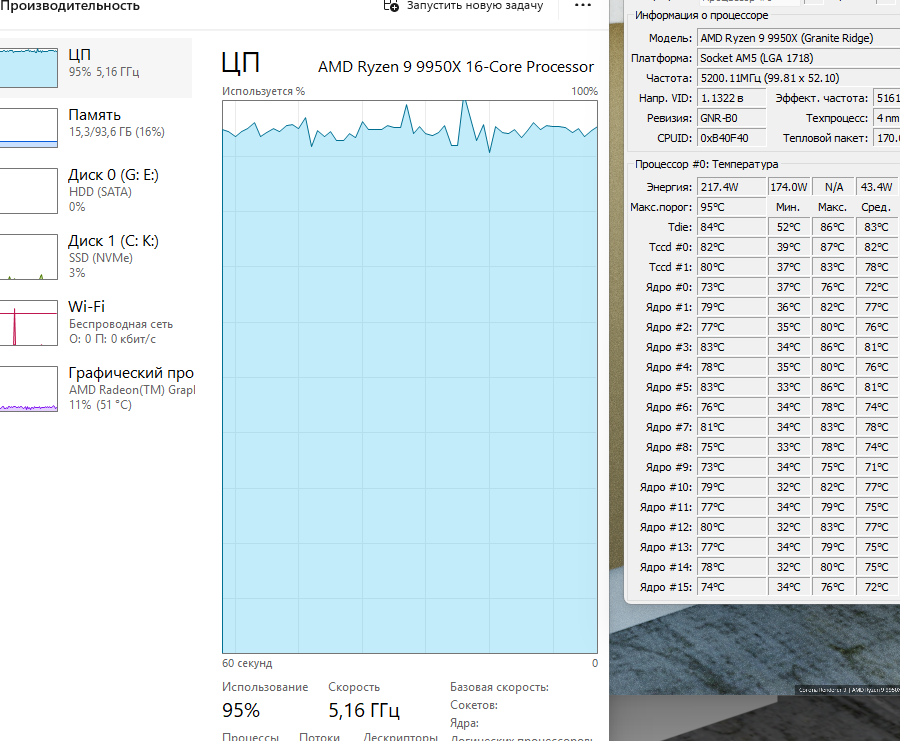

Сообщений: 175
Не могу понять - курва -20 -25 скручена, запас по температуре есть(в этом тесте 85 градусов но в прошлом такое же поведение было и на 75-77), но процессор как будто тротлит - по всем ядрам в среднем только 95процентов загруз показывает
И время тестовой сцены за 11м, хотя на подобной частоте  5200мгц в тестах тут выкладывали время рендера 10с копейкой минут. В чем может быть дело?
У тебя тепловой пакет 170ватт показывает, то есть тупо проц задушен. поставь 200 или 230.
На сайте c 23.04.2010
Сообщений: 175
хмм не ограничивал его, это же наверно цифру "по умолчанию" там пишет, а ниже где пакеты и ядра цифра - 200+ вт  и она меняеться показывая актуальную величину, или я не верно понимаю?

На сайте c 24.06.2014
Сообщений: 4920
Украина, Одесса
BIMRevit, так там на том же скриншоте видно PPT 217вт. А там где 170вт это просто TDP проца. У AMD PPT лимит по спекам считается как TDPx1.35, так всегда было.
7950X/9950X TDP - 170x1.35 = 230вт PPT.
3950X/5950X TDP - 105x1.35 = 140вт PPT.
FX-8350 TDP - 125x1.35 = 170вт PPT.
Ну и так далее и тому подобное...
У Интела кстати PL2 (аналог PPT) это TDPх2, ну так, прост для понимания. Но это лишь в теории так, у большинства плат. В реальности производители плат могут отходить от этой формулы, как в плюс так и в минус. Вот у меня с 9950X3D в стоке на свежем биосе с MSI X870E Edge Ti платой никак не мог распердется и больше 200вт при 4.8ггц не шпарил с включенным PBO на Авто (по 'заводу' так). Тупо в рендере грелся всего до 60-62 градусов при 1.05V на ядрах и больше не хотел. Хотя на других платах у него как правило упор в эти самые 230вт и частоты в рендере в районе 5.2ггц. В общем... Пришлось мне PBO накручивать руками, что бы он рендрил в ~5.3ггц при ~230вт. Прибавил ровно 10% в рендере.
С моим экземпляром X3D проца у меня вышло так по настройкам :
Curve Optimizer -30 на CCD с Кэшом, -25 на Частотный CCD. PBO - 230PPT / 180TDC / 225EDC / fMax +200 / Scalar не трогал. VRM у платы вкрутил в максимум по частоте. LLC подогнал что бы во время рендера в короне VCore был не больше 1.13V
Разумеется значения могут отличаться, немного. В зависимости от экземпляра, платы, предустановок LLC, и охлаждения в некоторых случаях.
Меня на скриншоте больше смутило то что проц не нагружен в 100% ровненько. Я у себя проверил у меня прям плотно и ровно в 100% показывает занятость в Диспетчере задач во время рендера в Короне. 99% можно оооочень редко на мгновение увидеть. А на скрине явно видно разгул от 90 до 95% примерно. В чем может быть проблема - не знаю.

Цитата Sedo1:
а может быть такое что поскольку графика интегрированная и на нее подключен монитор - она как раз и отбирает эти 5-10 процентов, или это независимые системы?
Я только сейчас заметил это сообщение.
iGPU встроенное в I/O чиплет процессора и да - оно съедает PPT лимит.
Сколько съедает ? Зависит в основном от SoC вольтажа.
Я просто его отключил в Биосе да и все на этом.
у меня когда-то такое было когда в настройках рендера был прописан лимит памяти, видел кучу свободной оперативы и недогруженый проц.
