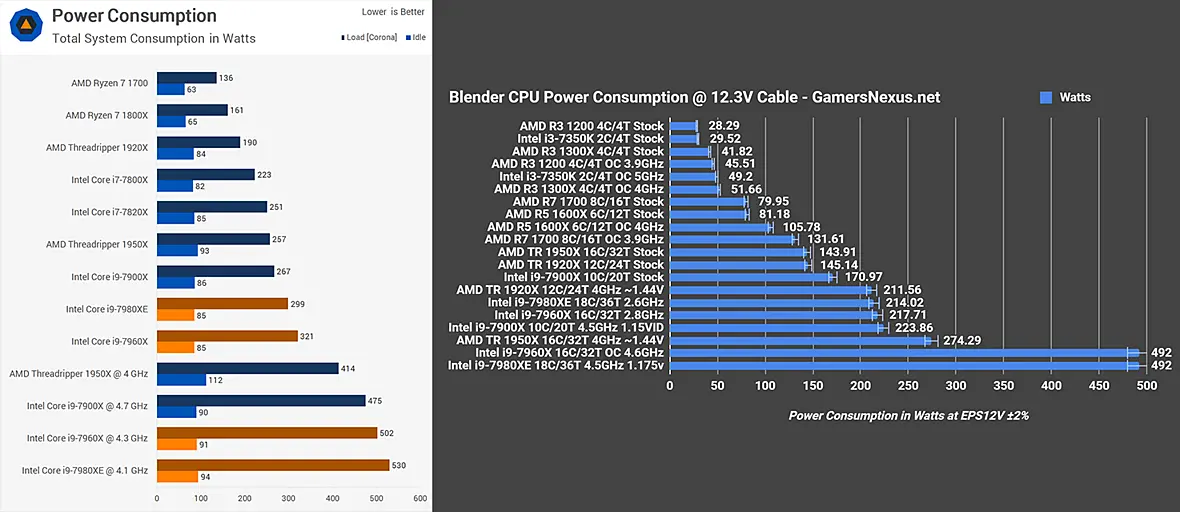

Вот два скрина тестов: первый, второй. JoofJi вам будет интересны выкладки.
Один замер в Короне, второй в Блендере. Системы разные, обвесы разные, но второй тест пишет: "We clamp the EPS12V cables to get these numbers". Сколько на мать на видео хз. Важна дельта:
На первом скрине:
7980XE на 4.1: 530 - 299 = +231 Вт,
7960X на 4.3: 502 - 321 = +181 Вт.
На втором скрине:
7980XE на 4.5: 492 - 214 = +278 Вт,
7960X на 4.6: 492 - 217 = +275 Вт.
Но вот, если брать в хорошем разгоне на постоянку нужно 440-480 Вт. 8+4 выдержат запросто. Тут вопрос такой же как с мосфетами, каков прогрев/стабильность с ростом температур?
Вот вам практика, вроде уже яснее ясного. Спорить можно только, как сильно будут прогревать разъемы и стоит ли ради условно 10° на них брать +4пин. Имхо, если хватило бабла на 7980XE в разгоне, уж на 8+8 денег и ума должно хватить.
