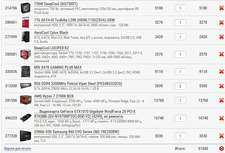

Извините, у нас  тут  визуализатор  штатный  занят, беспокоить его  нельзя, я  сама  никогда   блок для работы не собирала, слабо представляю  что к чему. Мне  бюджет  озвучили  и все.  Город -Нижний Новгород все верно

Цитата xasiyax:
9) Корпус mATX AEROCOOL Qs-180, Mini-Tower, без БП, черный
Сколько боли в этом корпусе. На выдув только 80 мм.
Цитата xasiyax:
8) Устройство охлаждения(кулер) TITAN Hati TTC-NC15TZ/KU(RB), 120мм, Ret
Ясно, что к другой платформе. Видно, хотите сэкономить на всём. Возьмите боксовый 2700X, там нормальный кулер, особенно с нормальным корпусом.
Вам ж предложили две нормальные сборки в ваш бюджет. Вам не нужно ничего собирать, закажите магазинную сборку с гарантией.
Я бы  с удовольствием повторила, но  придется покупать с  ситилинке, а там  по  многим  позициям стоит "нет в наличии"
Вот что собралось в  конфигураторе, только модуль памяти  почему-то все равно считается за 1 штуку, так  что  еще + 4250 рублей. Так получше?

Сообщений: 7130
xasiyax
будет работать
