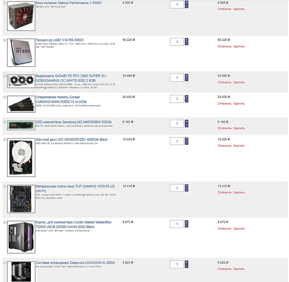

Подскажите пожалуйста норм?) Кулер хотел вот такой https://topcomputer.ru/tovary/742406/  , но его нет в наличии сейчас. Если не найдут этот, какой посоветуете!? Спасибо!) Биквает видел не советуете)
PS увидел кулеры для 3950 в подборке...

Я не умею собирать, я со сборкой заказываю.) https://topcomputer.ru/tovary/1385764/?sphrase_id=4577170
есть вот такой, инетерсует мнение Stena!) Спасибо!

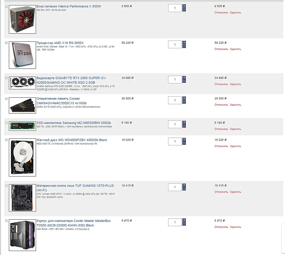

Вот так норм? сборка...)))
Сообщений: 7127
Nick_pan
мне очень не нравиться ваш блок питания!
дипкул асасин 3 хороший кулер
и ещё у вас ссд диск САТА, я советую ПСИЕ - они же всё таки быстрее
и ещё этот кулер может упереться в стенку корпуса
такой тоже можно брать
https://topcomputer.ru/tovary/1190392/
https://topcomputer.ru/tovary/529766/

Спасибо огромной за ответ, а какой блок посоветуете?)
Сообщений: 7127
Nick_pan
есть брать с питанием 8+8 - то :
https://topcomputer.ru/tovary/311304/
https://topcomputer.ru/tovary/264462/
https://topcomputer.ru/tovary/726383/
https://topcomputer.ru/tovary/1356352/
https://topcomputer.ru/tovary/804272/
если только 8пин для проца - то чтото из Seasonic, Corsair, Chieftec, Thermaltake, Deepcool голдовое в районе 700- 850вт

А если так?) Новый корпус, тут не упертся кулер? Или все таки лучше биквает? чтоб наверняка?)) Спасибо!)

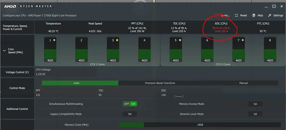

Сообщений: 2569
Крит
кто знает что это означает?
тут что-то говорят про это мол на высоких частотах в простое. актуально ли такое исправление?
Сообщений: 7127
paz
в простое и в серфинге я такого не замечал.
только при полной загрузке нагрузке параметр доходит до 99%
На сайте c 14.03.2009
Сообщений: 2569
Крит
че делать? это не может быть связано с настройкой памяти? или тут только процессор?
сделал как видео. прыгает от 80 до 99%
я  кстати обращал внимание у меня частота проца при рендере меньше чем в простое. в простоее 4000, при рендере 3800
Сообщений: 7127
paz
так план питания должен быть райзен, а не высокий
Сообщений: 2569
Крит
стоял райзен когда скрин делал. сейчас попробую сделать райзен и в простоее поставить 10%
упало. прыгает от 50-78%
и частота проца в простое упала до 2800-3200
это же надо. если бы не заглянул в эту софтину и не знал был. вообще наверное так не должно быть изначально.
