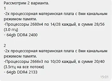

Доброго дня! Подскажите, пожалуйста, в железе не понимаю. Программист предлагает два варианта, но он не работает в 3д максе, подойдет ли мне предлагаем им вариант?
Вам чисто рендер-нода нужна или вы работать на нем будете? Если второе, то лучше настоять на десктопном проце, а не серверном.

Сообщений: 7120
TamaraVoropaeva
два 2680в4 это как 3950х. 5950х и 7900х будут быстрее... проблема с бюджетом ?

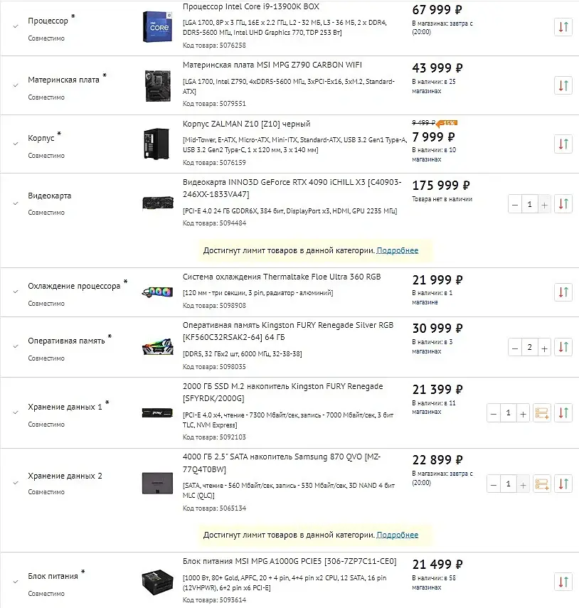

На сайте c 28.08.2015
Сообщений: 30
Добрый день.
Можете, плизз, прокомментировать сборку, может что-то можно улучшить / заменить, оптимизировать по цене?
Также вопрос по сборке закрепленной в топе: вода ASUS ROG Ryujin 360 (ROG-RYUJIN-360) , стоит ли брать нового поколения ASUS ROG RYUJIN III 360 ARGB или нет смысла? Обязательно ли устанавливать Thermalright LGA1700-BCF, и она подойдет для любого производителя охлаждения?
Заранее благодарю за ответ.
Не обязательно но желательно. Сила эффекта от этой рамки зависит сразу от кучи факторов :
Какой ILM будет Lotes или Foxconn / Будет ли изначально неровная IHS крышка / В какой области кристалла будет самое горячее из P-Ядер с самыми большими утечками тока / Удачно ли лег припой под крышкой по заводу / Насколько ровная будет поверхность пятки кулера и какое крепление используется. Как видно тут много факторов, посему нагрев самого горячего ядра от установки рамки может изменится от -0 до -14 градусов в стресстестах с Анлим потреблением. Но чаще это все таки около 6-7 градусов с самого горячего ядра. Так же стоит обратить внимание на гайды по установке рамки, ее нужно аккуратно и равномерно и не сильно закручивать. Потому что если пережать то могут отвалиться DIMM слоты (и это на самом деле частая проблема среди тех кто крутит по максимуму ее, потом ноют почему плата не видет 1-2-3 плашки памяти). Впрочем когда чутка откручивают обратно то все восстанавливается )) Z790 Карбон - плата с кучей PCB слоев, крепкая, ее еще поди выгни ))
Ни разу не слышал что бы Рамка не подходила. Она ведь не меняет расположение отверстий/высоту установки. Она меняет только сам ILM механизм. Хотя может на каких то специфических платах где элементы VRM близко к процу или сам сокет боком стоит может и не подойдет... Ну вот например тут может просто упереться в какие то элементы на плате - https://images.evga.com/products/gallery//png/121-AL-E699-KR_XL_4.png  Ну и при Direct-Die охладе наверное тоже помешает. Но у вас вроде обычная плата и охлад.
Прост погуглите свою плату и эту рамку. Вот вроде бы :

Цитата GOO4ER:
Добрый день.
https://www.dns-shop.ru/product/e4c243cba765ed20/sistema-ohlazdenia-thermaltake-toughliquid-ultra-420/
вот эту купил под 7950 .  у вас комп очень не дешевый . покупайте корпус под воду 420. лиан 3 и дороже
Цитата shafxat:
Цитата GOO4ER:
Добрый день.
не давно попадалась статья где провели тест новой водянки от асус 39- 42 в России стоит . тест на 13600к проводили. пишут что на 6 градусов меньше  температура чем у предшественницы .
но проводить тест водянки за 40000 на 13600к смешно
Thermaltake TOUGHLIQUID Ultra 420 или арктик 420 брать и не компасировать себе мозги асусом за 40

Цитата GOO4ER:
Добрый день.
Материнка за 44к - пустая трата денег
Водяное охлаждение пустая трата денег (воздушка, башня за 5 к будет достаточно, достаточно сделать андервольтинг, проц меньше будет греться, а производительность может даже увеличится)
Память для топовой сборки лучше 128гб
Видеокарта не знаю, если ты только рендерить на ней собрался, а для Corona Renderer она не нужна.
А вообще мое мнение Ryzen сейчас оптимально соотношение цена-качество
