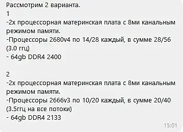

Доброго дня! Подскажите, пожалуйста, в железе не понимаю. Программист предлагает два варианта, но он не работает в 3д максе, подойдет ли мне предлагаем им вариант?

На сайте c 03.02.2020
Сообщений: 74
Вам чисто рендер-нода нужна или вы работать на нем будете? Если второе, то лучше настоять на десктопном проце, а не серверном.

Сообщений: 7130
TamaraVoropaeva,
два 2680в4 это как 3950х. 5950х и 7900х будут быстрее... проблема с бюджетом ?

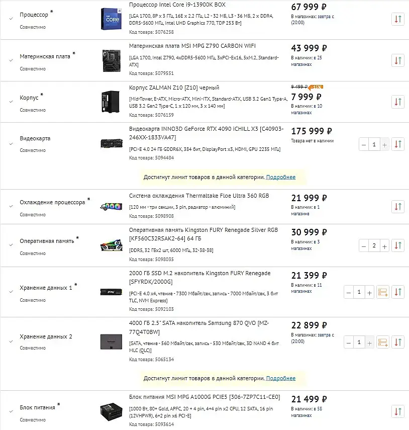

На сайте c 28.08.2015
Сообщений: 30
Добрый день.
Можете, плизз, прокомментировать сборку, может что-то можно улучшить / заменить, оптимизировать по цене?
Также вопрос по сборке закрепленной в топе: вода ASUS ROG Ryujin 360 (ROG-RYUJIN-360) , стоит ли брать нового поколения ASUS ROG RYUJIN III 360 ARGB или нет смысла? Обязательно ли устанавливать Thermalright LGA1700-BCF, и она подойдет для любого производителя охлаждения?
Заранее благодарю за ответ.

На сайте c 19.04.2019
Сообщений: 815
Цитата GOO4ER:
Добрый день.
https://www.dns-shop.ru/product/e4c243cba765ed20/sistema-ohlazdenia-thermaltake-toughliquid-ultra-420/
вот эту купил под 7950 .  у вас комп очень не дешевый . покупайте корпус под воду 420. лиан 3 и дороже
Цитата shafxat:
Цитата GOO4ER:
Добрый день.
не давно попадалась статья где провели тест новой водянки от асус 39- 42 в России стоит . тест на 13600к проводили. пишут что на 6 градусов меньше  температура чем у предшественницы .
но проводить тест водянки за 40000 на 13600к смешно
Thermaltake TOUGHLIQUID Ultra 420 или арктик 420 брать и не компасировать себе мозги асусом за 40
На сайте c 28.07.2016
Цитата GOO4ER:
Добрый день.
Материнка за 44к - пустая трата денег
Водяное охлаждение пустая трата денег (воздушка, башня за 5 к будет достаточно, достаточно сделать андервольтинг, проц меньше будет греться, а производительность может даже увеличится)
Память для топовой сборки лучше 128гб
Видеокарта не знаю, если ты только рендерить на ней собрался, а для Corona Renderer она не нужна.
А вообще мое мнение Ryzen сейчас оптимально соотношение цена-качество
