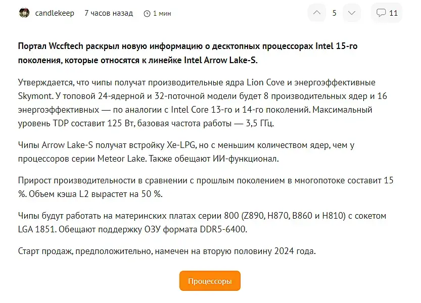

На сайте c 24.06.2014
Сообщений: 4917
Украина, Одесса
Ради +5% IPC я бы даже за бесплатно не стал бы апгрейд делать, тупо лень было бы комп перебирать smiley-lol.gif Ну и +15% по частоте на IMC (по крайней мере по JEDEC) тоже не впечатляет. Хотя конечно если так прикинуть, то 192-256гб получается смогут ехать примерно на 6200-6400Mhz. Что все еще не впечатляет как для DDR5 где одноранги до 8000Mhz на DuallDIMM платах гонятся (а некоторые киты сейчас проходят QVL-Валидацию на 8400Mhz). Тем не менее, 6200-6400Mhz уже не катастрофа, как была год-полтора назад когда дай бог до 5200Mhz доползти в четыре двуранга. Короч если дела так обстоять будут причины для апгрейда с 13900KF для себя не вижу.
Zen5 кстати уже в производстве, получается уже все инженерники должны были быть обкатаны, и чет как то тишина. Нифига инфы нету толком. Странно чет. Ну разве что инфа есть что производство Zen5 внезапно окажется дешевле чем Zen4. А вот че там по улучшениям/производительности - неясно. Есть только не особо актуальные старые слухи про +25% IPC, но это дичь какая то. Такого буста IPC между двумя поколениями с разницей в два года по моему за 20 лет небывало. Если Zen5 получат +25% IPC а Arrow Lake +5% IPC, то никакой там Контроллер Памяти прокачанный не спасет Интел, это будет чистейший слив.
Вот за 20-25% к IPC я бы влегкую менял бы свой 13900KF. Все еще есть игры где мне такой буст пригодился бы. Играю сейчас в сборку Скайрима на 300гигабайт "Nolvus Ascension" там проц чисто не вывозит стабильный фреймрейт, разгул от 80 до 160. Ну и SPT-AKI в тяжелых ситуациях тоже проседает ниже 120 с кучей ботов, я как то умудряюсь вечно играть в игры с убогой оптимизацией которую постоянно хочется перекрыть топовым железом. Ну то такое, это мои заморочки smiley-biggrin.gif Вообще, 20-25% IPC это же 3Ds Max прифигеет, добрая половина модификаторов да и вьюпорт оживут ведь )) Ну лан, я бы не раскатывал губу... Звучит неправдоподобно. В +25% в многопотоке я бы еще поверил но не в IPC.

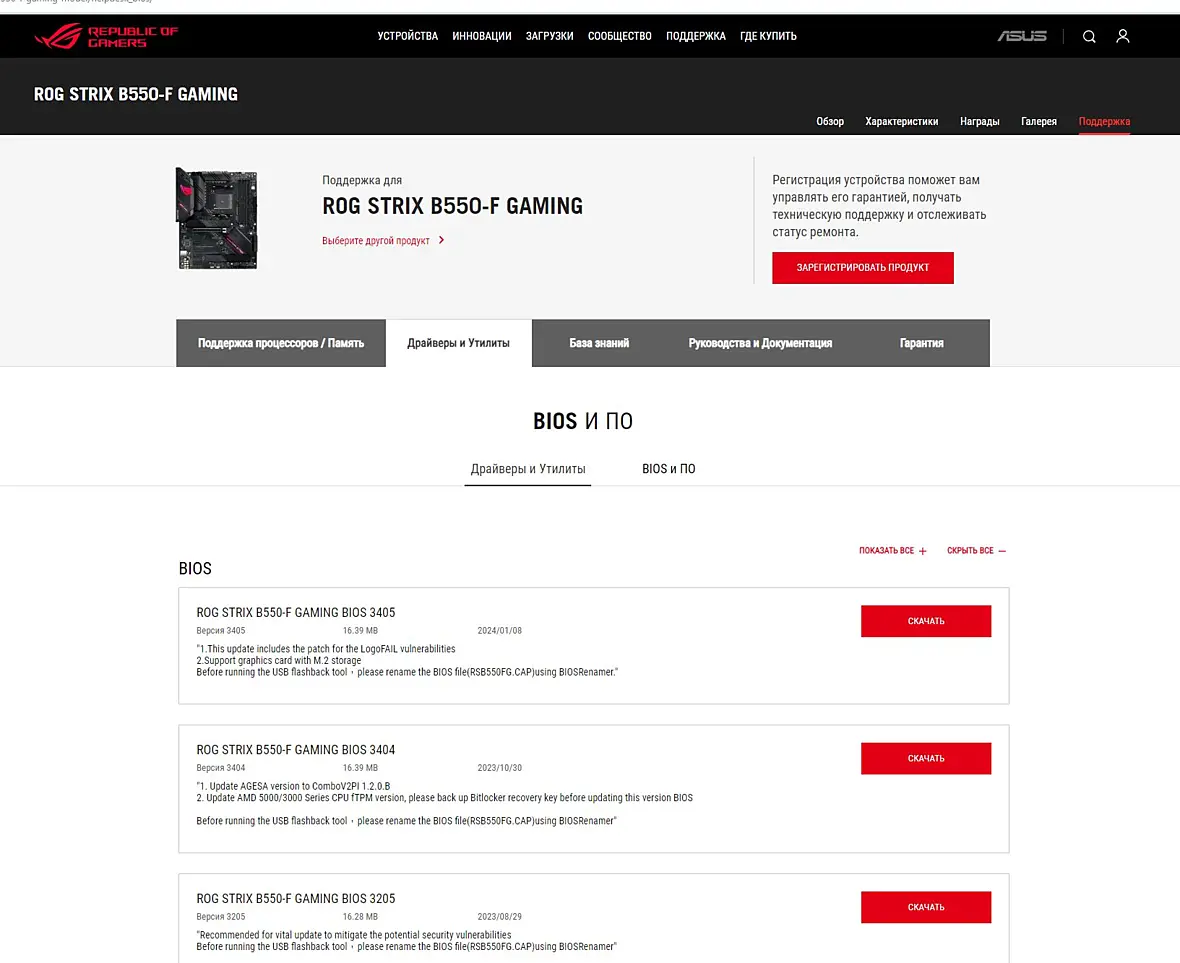

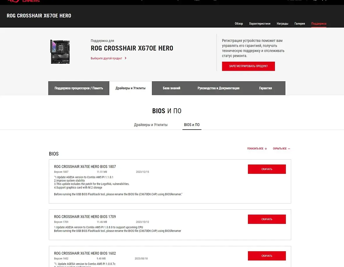

На сайте c 19.04.2019
Сообщений: 777
мне  как владельцу материнок асус нравится что обновления . даже ам4  регулярны
Сообщений: 4917
Украина, Одесса
shafxat
Так B550 и 670E это актуальные платы для своих сокетов. Я ведь говорил за то что вот сидишь ты на B350 2017 года какой нить когда 5800X3D вышел в 2022 году и кукуешь в ожидании биоса или апдейт на Агесу вышел с какой нить новой фичей и ждешь порой пару месяцев, когда B550 получают апдейты в первую же неделю. У меня то вообще на Райзенах был вагон компов дома и платы разных вендоров. Я ни один Zen и новый чипсет не пропустил smiley-biggrin.gif Я просто прошел через все это и ну нафиг. Решение принял однозначное - меняю проц, меняю и плату на свежую.
