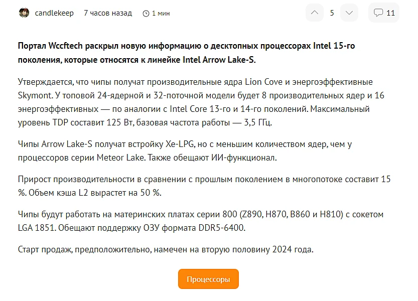

что то мало 15%   . ожидали большего
На сайте c 24.06.2014
Сообщений: 4899
Ради +5% IPC я бы даже за бесплатно не стал бы апгрейд делать, тупо лень было бы комп перебирать smiley-lol.gif Ну и +15% по частоте на IMC (по крайней мере по JEDEC) тоже не впечатляет. Хотя конечно если так прикинуть, то 192-256гб получается смогут ехать примерно на 6200-6400Mhz. Что все еще не впечатляет как для DDR5 где одноранги до 8000Mhz на DuallDIMM платах гонятся (а некоторые киты сейчас проходят QVL-Валидацию на 8400Mhz). Тем не менее, 6200-6400Mhz уже не катастрофа, как была год-полтора назад когда дай бог до 5200Mhz доползти в четыре двуранга. Короч если дела так обстоять будут причины для апгрейда с 13900KF для себя не вижу.

ну так то верно . новый сокет новые материнки . как то 15% не идет  под такую стоимость
ну и амд уже в выигреше . что зен 5  зен 6 будут работать на материнках ам5

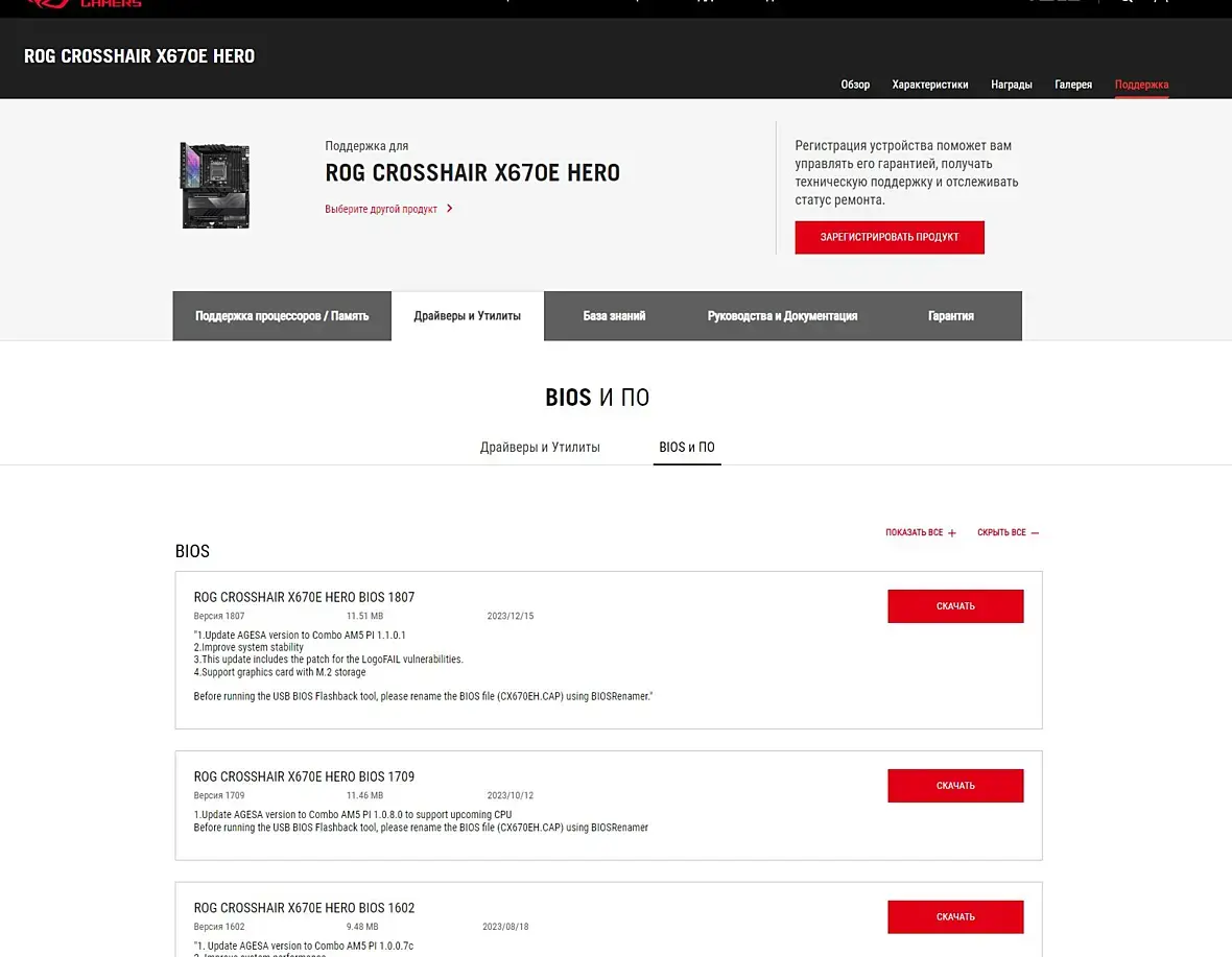

Я вот все равно с апгрейдом проца меняю платы. Мне вообще пофиг всегда было какой там сокет под следующие процы )) Продал старую плату, минимально доплатил и взял новую сразу. Нафиг куковать на старых платах которые начинают получать реже апдейты Биоса. Я уже на АМ4 обжегся на этом всем. Сидишь пол года ждешь пока вендор соизволит обновить Биосы на новую Агесу. Даже если плата топовая типа X470 Taichi, к примеру. Вышла X570 Taichi и все, Асрок тупо забили а Х370 Taichi вообще паутиной поросла. Сидишь хочешь попробовать новый планировщик, потестить CPPC2, Гидру погонять, ага - фиг, сиди молись что бы апдейт вышел. Ну уж нет, пусть я потеряю там ~70$ на смене платы но пусть она новая будет, даже если от нового чипсета мне ни холодно ни жарко.
На сайте c 19.04.2019
Сообщений: 752
мне  как владельцу материнок асус нравится что обновления . даже ам4  регулярны
Сообщений: 4899
shafxat
Так B550 и 670E это актуальные платы для своих сокетов. Я ведь говорил за то что вот сидишь ты на B350 2017 года какой нить когда 5800X3D вышел в 2022 году и кукуешь в ожидании биоса или апдейт на Агесу вышел с какой нить новой фичей и ждешь порой пару месяцев, когда B550 получают апдейты в первую же неделю. У меня то вообще на Райзенах был вагон компов дома и платы разных вендоров. Я ни один Zen и новый чипсет не пропустил smiley-biggrin.gif Я просто прошел через все это и ну нафиг. Решение принял однозначное - меняю проц, меняю и плату на свежую.
