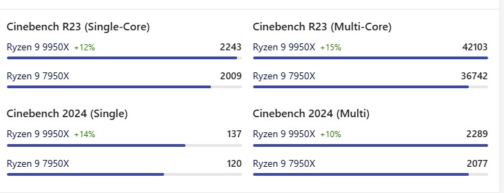

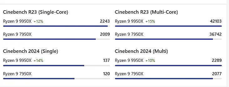

Так вот: Стоит ли покупать AMD Ryzen 9 9950X на 25% дороже стоимости 7950X ?
Ведь, судя по результатам сравнений продуктивнее он будет всего на 6%

Ну в короне бенч 10 около 14% прирост. Довольно хороший прирост, который быстро окупится.

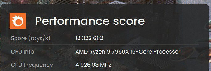

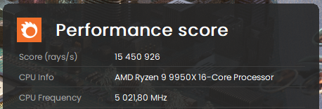

У меня как раз 2 системы, одна на 7950x, другая на 9950x. По результатам Corona Benchmark разница ~25%

Да, у 9950x чуть ниже энергопотребление и температуры, градусов на 5-10 холоднее

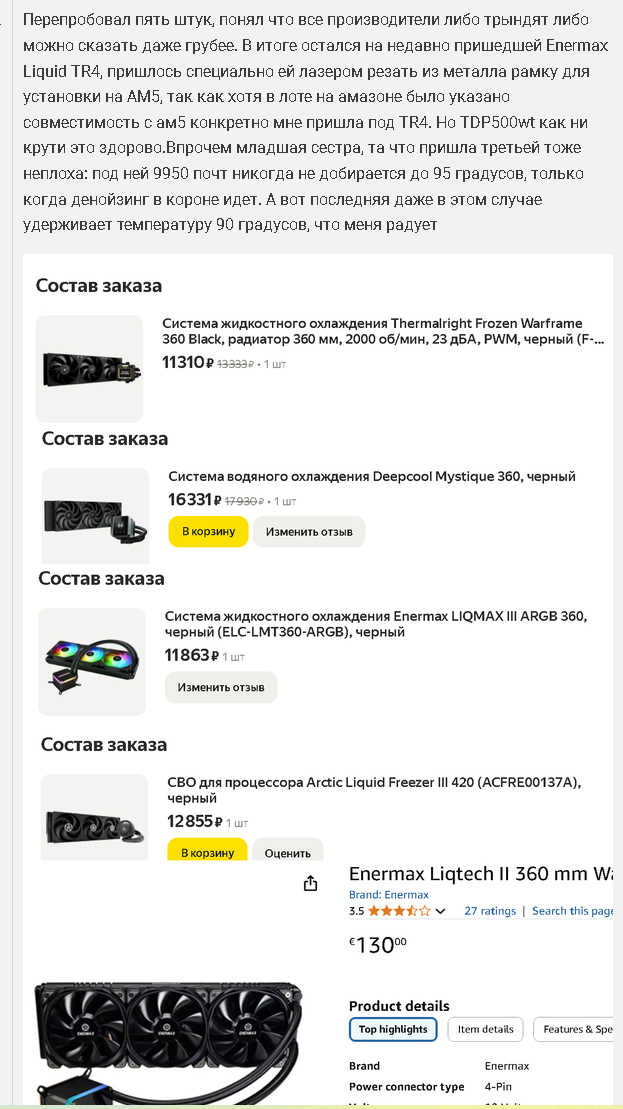

Вопрос теперь в охлаждении - водяное лучше ставить? Как вариант Arctic Liquid Freezer III 420 ?

Сто проц водянку на него
Идея верная, но Арктик - дрянь
