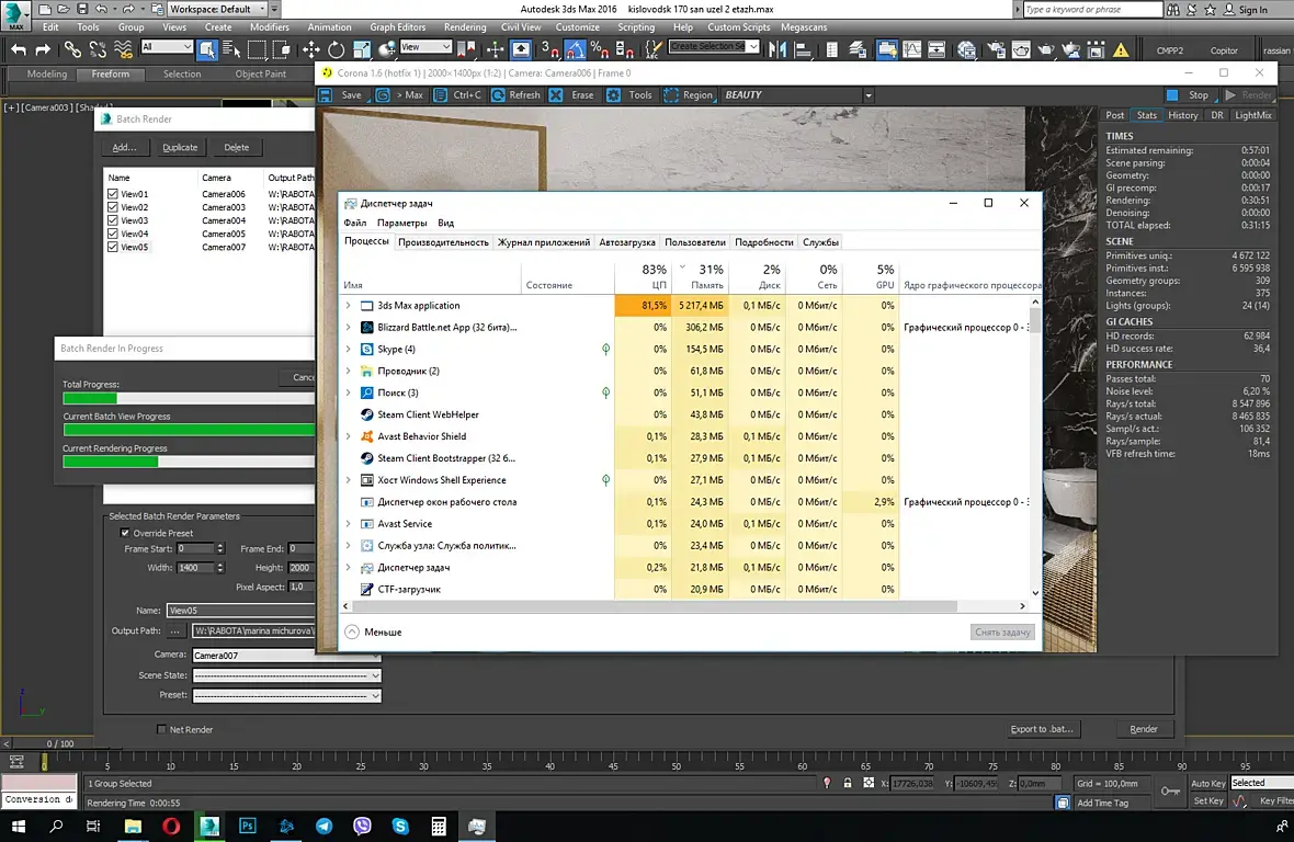

Здравствуйте уважаемые коллеги.
Процессор 1950хThreadripper.
32 gb ram, asus x399-a, geforce1080, охладилка Ноктуа.
Очень часто рендер идет не на полные ядра, а только на 80-90%. Что нужно сделать  чтобы было хотя бы стабильные 95? Сам процессор не гнал. Всю дополнительную информацию если нужно - выложу.  С меня плюсики и пожелания в добрую карму))
Бывает такое, но не постоянно эти 80-90, а провалами на несколько секунд. Мне кажется, это особенности просчета короной конкретной сцены. Некоторые на полную загружают, какие-то, особенно ближе к концу, когда шум низкий - начинаются недогрузы ядер.
А у меня почему-то диспетчер никогда не показывает загрузку 100%, всегда максимум 99, хоть стрессами его прогоняй, хоть чем. Тут я думаю уже глюки 10-й винды.

Нет, такая загрузка помоему вообще во всех сценах. Причем симптом везде одинаковый: сначала идет загрузка проца до 95-98%, а потом через какое то время (примерно спустя 20 пассов) спускается до 80-90%. Сегодня вон вообще 80 было, а так вообще 85. Это неприятно, потому что теряется 15-20% производитеьлности, а на новый комп я потратил 2,5к долларов)

Цитата sten:
80% что это софт
Это понятно что софт, потому что если посмотреть на загрузку во время денойза, она гарантированно будет максимальной. А именно во время рендера почему-то простои.

Сообщений:
Belus92
обновить биос
обновить дрова на чипсет х399
посмотреть какая редакция винды
попробовать разные версии короны
