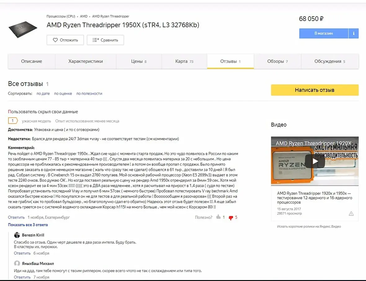

Всем привет ! Собрал второй комп для рендера 24/7 на базе AMD Ryzen Threadripper 1950x. В Cinebench 15 он выдал 2760 попугаев. Мой основной рабочий процессор (Xeon E5 2699v3) выдает в этом тесте 2240 очков. Воо думаю ОК . Но когда поставил реальную сцену на рендер Amd 1950x отрендерил за 8мин 59 сек. Хотя мой ксеон рендерит ее за 4 мин 53сек !!!!!! ((((( это в ДВА раза медленнее , хотя я расчитывал на прирост в 1,4 раза ( судя по тестам) Попробовал установить последний Vray и 18 макс -  получил 6 мин 57сек ( немного быстрее) Пробовал потестировать V ray bechmark Amd оказался быстрее ксеона ! Но покупался он не для тестов а для реальной работы ! Вооооообщем я разочарован (((      Помогите ))) может кто сталкивался с таким ? возможно можно что то НАЖАТЬ ) и проблема не в процессоре ? Единственное на что грешу - взял две планки памяти по 8гб ( так как комп не основной) - а процессор может работать с 4 каналами . Это может быть причиной ?? Заранее спасибо за ответы
