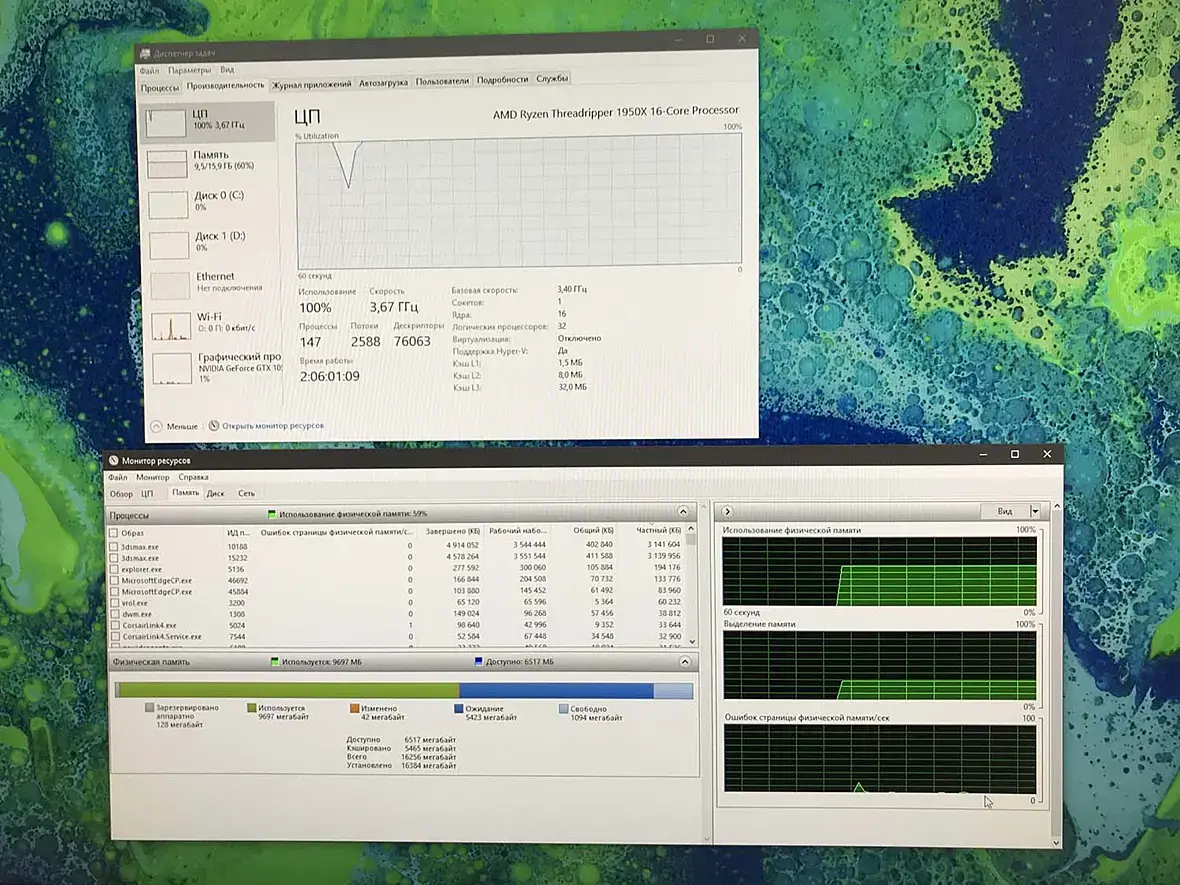

На данных графиках запущены на рендер два макса

Вопрос в лоб - а почему запущено два макса?
На сайте c 07.11.2017
Сообщений: 43
как показала много десятилетняя практика так в итого быстрее получается

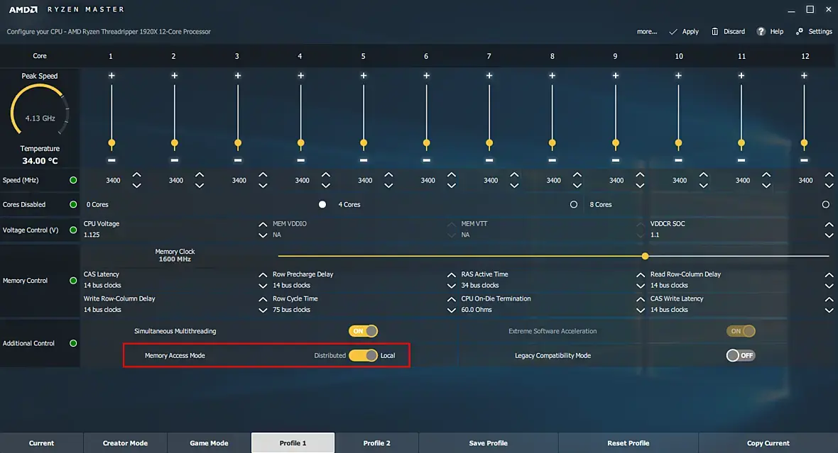

Как у вас установлены модули памяти на материнке, по мануалу? Память должна быть в разных сторонах от цп. Также проверьте локальный или распределенный режим работы памяти включен.

Из графиков видно что не хватает оперативки ?
На сайте c 22.06.2013
Сообщений: 4054
Adamstown
Цитата kingstones:
2 открытых макса в скорости рендера мало что значат
Еще один "практикант".
А по расходованию памяти, доступу к ней, количеству подгружаемого свопа и порядка использования ядер тоже "мало что значат"?
На сайте c 09.09.2010
Сообщений: 4930
m.s.k.
Вы график видели ? там оперативы еще на 5ть максов хватит

Я не знаю что все стебуться, писали бы существу. Интересно выявить проблему. По памяти вроде норм. У меня возникла мысль, что нужно протестировать в другом режиме работы памяти:
Переключитесь в Distributed. Проведите снова первоначальный эталонный рендер как на зионе.
