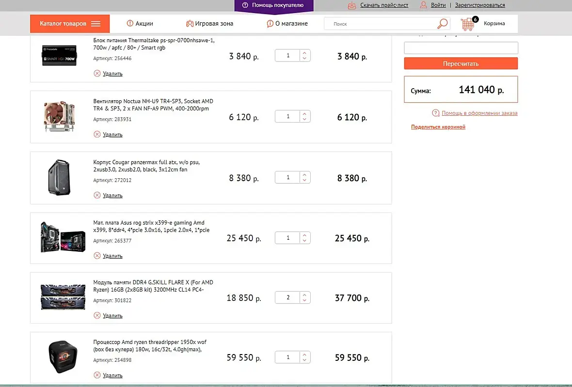

Друзья, стоит ли связываться с AMD и собирать подобное?
Сейчас у меня два xeon 2690v3 qfrx , которые подбешивают периодическими лагами. Связано это с процессорами, материнкой или блоком питания непонятно. Уже все проверил. Причина по прежнему неизвестна.
Хочу продать и собрать следующую систему. (видюха и винчестеры будут от старого ПК)

Цитата anr72:
следующую систему
ща бы в 2к18 оперативку брать 2 по 8gb за 40к
На сайте c 24.10.2015
Сообщений: 112
Цитата anr72:
Стоит, только охлаждение, если воздушное, то лучше сразу брать Noctua NH-U14S TR4-SP3  и в блок питания вкладывать тысяч десять. Ещё есть computeruniverse. Про память вам уже выше сделали замечание.
не 2 по 8 за 40к, а два кита по 16 (8х2)
На сайте c 09.09.2010
Сообщений: 4927
m.s.k.
какая разница сколько там китов, когда это плашка по 8гб
На сайте c 27.01.2014
Сообщений: 152
Цитата kingstones:
Цитата anr72:
следующую систему
что?
