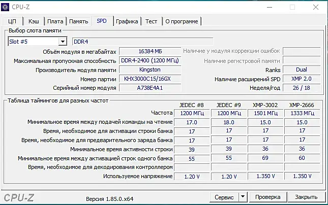

Сейчас вообще выясняется волшебство какое то, в огромнейшем магазине меня намахали на оперативную память, положив в коробочку 3000 мегагерцной 2400, скачал цпу-з посмотреть что с ней, и действительно, стоит 2400 мегагерцная, хотя заплатил я за 3000.

возможно режим 3000 надо еще включить, а по умолчанию по какои-то причине включен 2400
вы можете посмотреть возможные режимы работы памяти в цпу-з во вкладке SPD
возможно вам нужно включить в биосе нужный XMP профиль и будет вам 3000.
Покажите вот эти значения в CPU-Z (красным обвёл)

Всем очень благодарен ребята, дело было действительно в профиле хмр, а не включался компьютер с ним  потому что планки оперативки стояли в слоте 1-2 а не 1-3. Не знаю что бы без вас и делал, храни вас Аллах)
