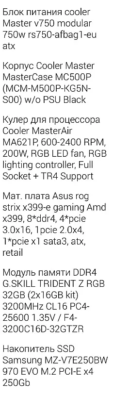

Цитата anr72:
Как думаете , стоит ли менять?
Мать поддерживает безпроцессорное обновление BIOS?
Сообщений: 7129
да только список поддерживаемых модулей памяти гораздо меньше, лучше смотрите конкретно у своей платы
Сообщений: 3973
Цитата anr72:
Завтра должны привезти все остальное.
Кулер так и не поменяли? Откажитесь пока не поздно... иначе опять будете создавать темы "помогите, высокая температура/шум", где в итоге поменяете кулер.

Цитата Rebate:
Х.З.
Мать asus rog strix x399-e gaming
нормальный кулер
они сейчас все это поддреживают
