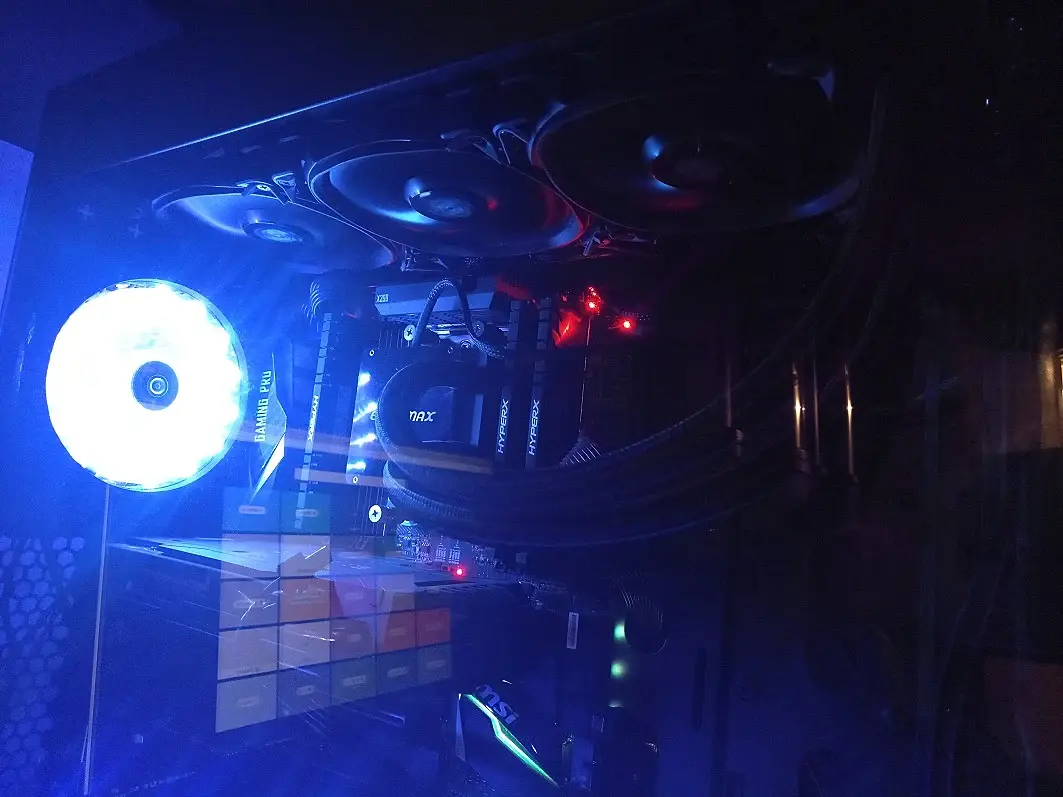

У тебя кстати вертикально установлен радиатор, у передней стенки. А у меня горизонтально, под верхней крышкой. Возможно это играет роль в его эксплуатации.

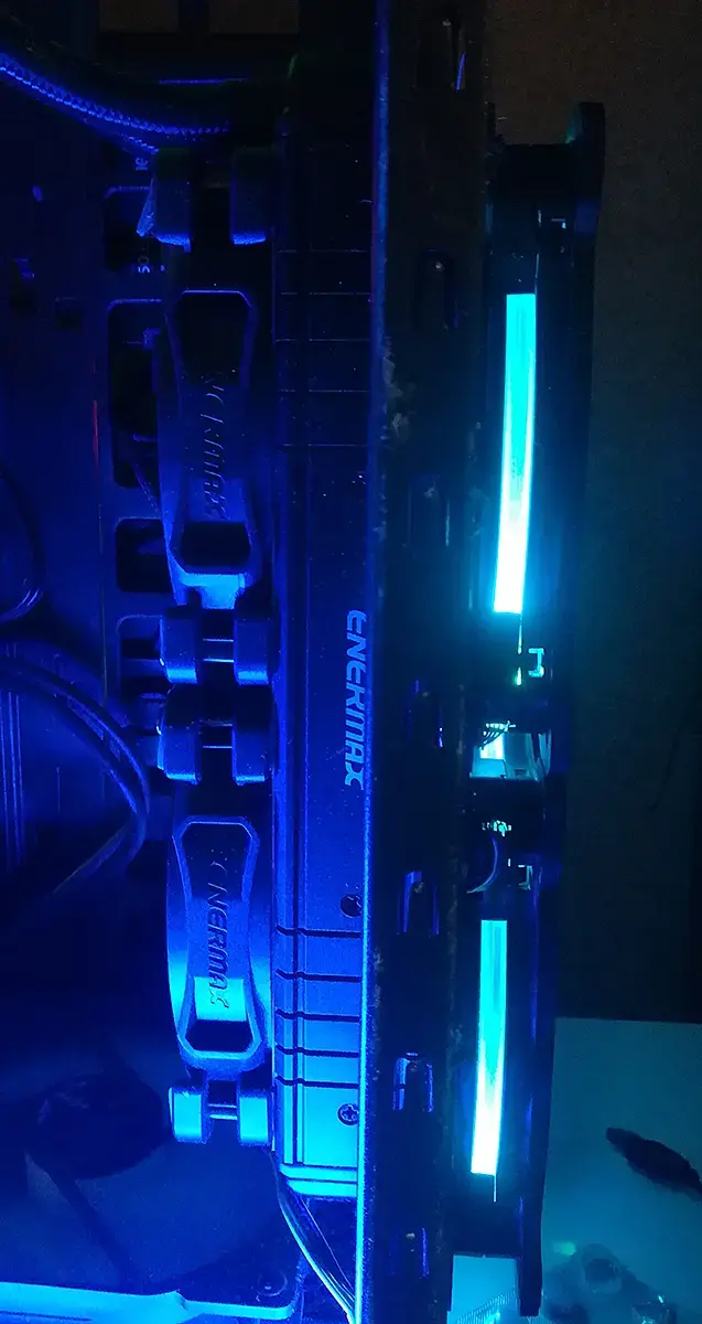

разницы наверное нет но я люблю когда на радиатор идет свежий воздух у меня так если снять переднюю панель 2 вентилятора вдувают воздух на радиатор и 2 выдувают. я продувал пару раз воздушкой и пасту за год менял один раз

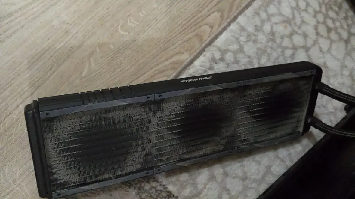

В сентябре, т.е. спустя 6 месяцев было вот так
не у меня было гораздо меньше пыли ... ну тут дело такое ... воздушкой за 3 секунды и как новый
я смотрю ты даже наклейку с помпы не оторвал
Если хотя бы через день делать влажную уборку в комнате, он будет чистый.

В моем доме уборка происходит ежедневно, даже не через день) Но вот окна выходят на проезжую часть, от туда и берется пыль.
