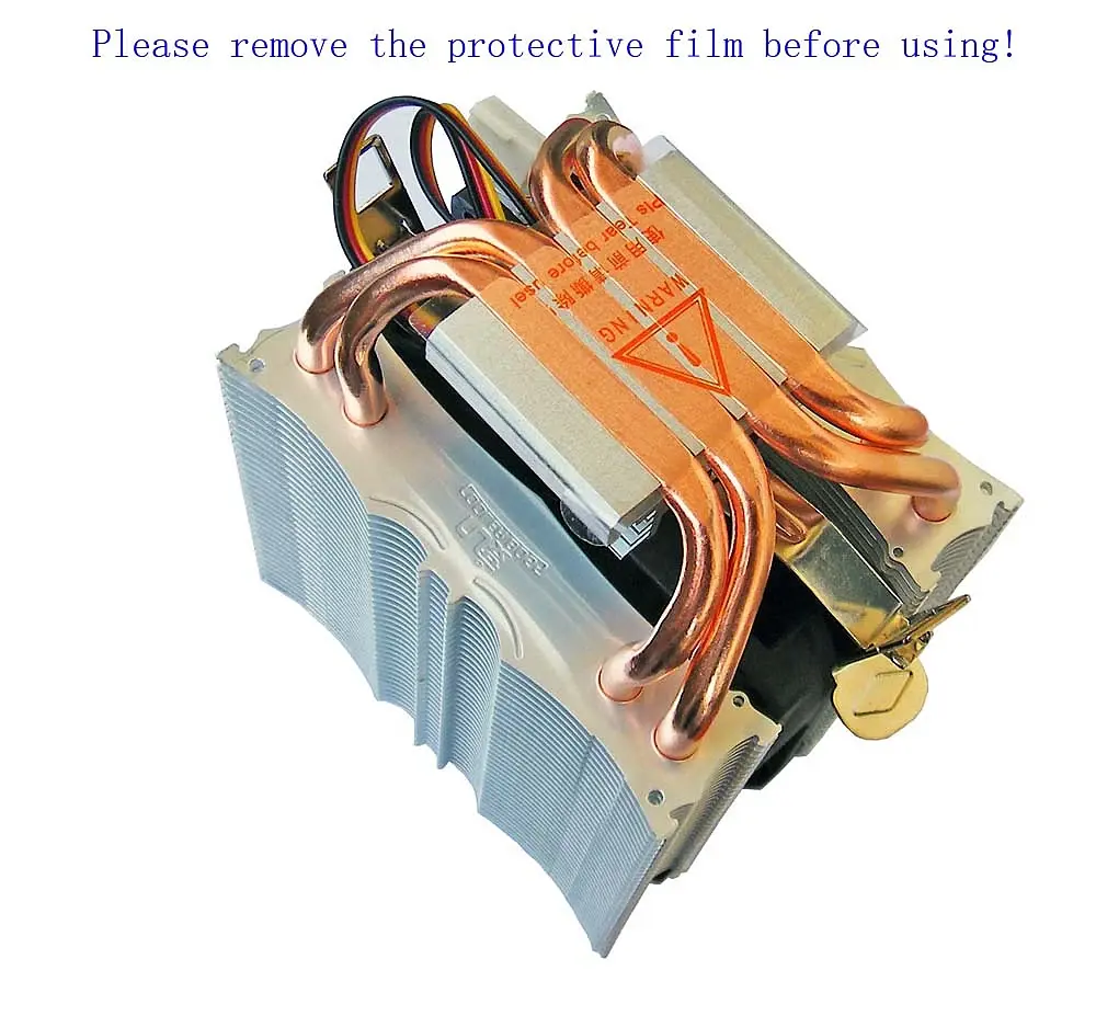

Эта водянка не предначаначена для тредриперов, она и с i7 плохо справляется). Ее в основном берут мамкины школьники. К тому же стандартные СВО не полностью покрывают площадку с кристалами. Если уж собрался брать стандартную воду, то нужно было выбирать среди NZXT или Corsair.
Ну и в худшем раскладе тебе термопасту могли намазать дишманскую, не там где надо и оставить воздушные карманы.
Не надо боятся делать это самому, тем более если хочешь дорогостоящую графическую станцию. Я уверен, что человек который тебе собирал систему на Threadripper, делал это впервые и без должных знаний, иначе бы он никак не поставил Deepcool. Ну и все эти горесборщики и консультанты мало чего знают о подобных железках, потому что у них на конвеере i5/i7, которые в принципе, даже если их собрать через одно место будут спокойно работать в виду своей малой мощности и энергопотребления.
К примеру, меня недавно попросили компы на работе посмотреть и в чувства привести по возможности. Я разобрал 3 системника и во всех... ВНИМАНИЕ не смейтесь, на них видеомонтажеры лет 5 работали:
Термопасту лепили на защитную пленку, которую снимают при установке кулера.
