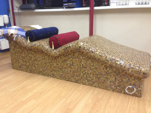

Доброго времени суток всем! Подскажите, какие есть варианты облепить лежак такого плана мозаикой. На ум приходит скин врап или спэйсинг тул по сплайну и допиливание ручками. Может еще есть какие то варианты, скрипт какой нибудь для подобной темы, типа генератора. Чет ступор у меня посреди недели...smiley-shout.gif
Пы.Сы. Интересует именно геометрический способ, текстурный способ не подходит.

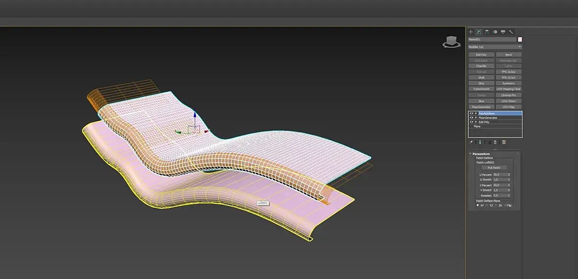

Patch Deform в моем случае подошел идеально.
