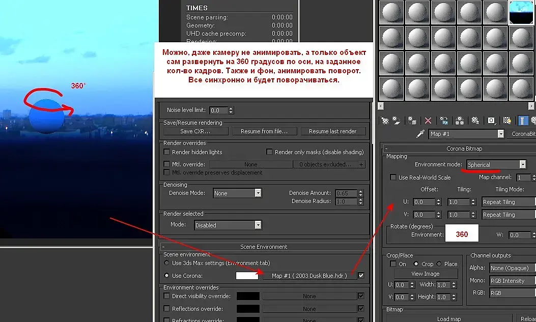

нажимаете кнопку Auto key, ползунок анимации переводите на 30 сек вперед(720 кадр где то) открываете матэдитор с вашей картой,в матэдиторе поворачиваете карту на 180 град и снова по Auto key и все

А есть вариант как-то добиться того, чтобы синхронно фон поворачивался с облетом камеры вокруг объекта? Я имею ввиду именно HDRI. Теоретически то можно плоскую картину обернуть вокруг изогнутой плоскости на фоне, но это больше гемора. Бьюсь уже второй день над этим... Единственое более-менее естественное движение, которое получается - это движение камеры по оси, с одновременной анимацией зума - получается приближение с эффектом паралакса (ну то есть физический наезд камеры). Если приглядеться - видно, что несовпадение увеличения объекта с увеличением фона, но вроде несильно заметно. И если подольше поковыряться, может и получится более реалистично, просто работа того не стоит. А так на будущее хотелось бы поворот научиться анимировать...

Если бы предо мной стояла такая задача, я бы наоборот не трогал камеру и hdri, a вращал бы все остальное

В общем мне объяснили, что в случае с HDRI нереально это сделать, так как HDRI снята из одной точки а у меня камера перемещается в пространстве и согласовать никак не получится на выходе...

Теперь понял ) Просто до этого Вы писали: "А есть вариант как-то добиться того, чтобы синхронно фон поворачивался с облетом камеры вокруг объекта? Я имею ввиду именно HDRI." Это решается легко вращением ашдээрки с той же скоростью, что и камеры, вокруг неподвижного объекта. Фон будет вращаться синхронно с камерой. Такое синхронное вращение даст точно такой же эффект, как вращение объекта относительно неподвижных камеры и hdri.
А оказывается, что у Вас другая задача, необходимо, чтобы объект был неподвижен относительно hdri, а двигалась только камера. Ну как это обычно и бывает в реальной жизни. В жизни снимая такое видео мы ведь не говорим, что фон вращается синхронно с камерой. Поэтому я Вас и не понял )
Да, все верно
