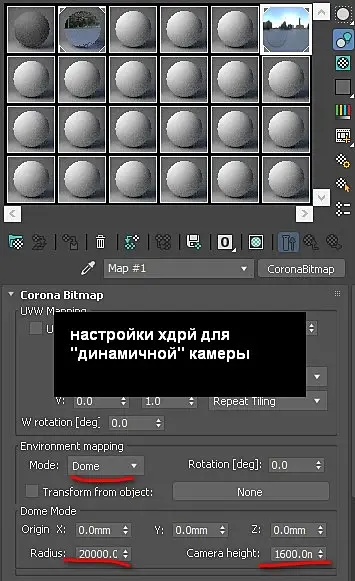

VictorD80, попробуйте режим Dome в enviromen mode ваше хдр карты, настрой в dome mode  ниже будут. в Короне как тот так.

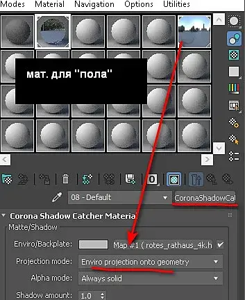

VictorD80,
Под "объектом" просто план с текстурой плитки, а на "опасити" ридиальный градиент,,,
вот посмотрите в сцене https://disk.yandex.ru/d/K9w91Su0CTdZwQ

holoduk, это не решит проблемы. как уже сказано было сказано выше salat, , надо Dome проецирование использовать

ksonto,
не спорю, режим "dome" подходит и для статики и для динамики, его настроить только надо
(до этого я показал один из способов для статичной камеры)
добавил в архив файл и с такими настройками,,,
