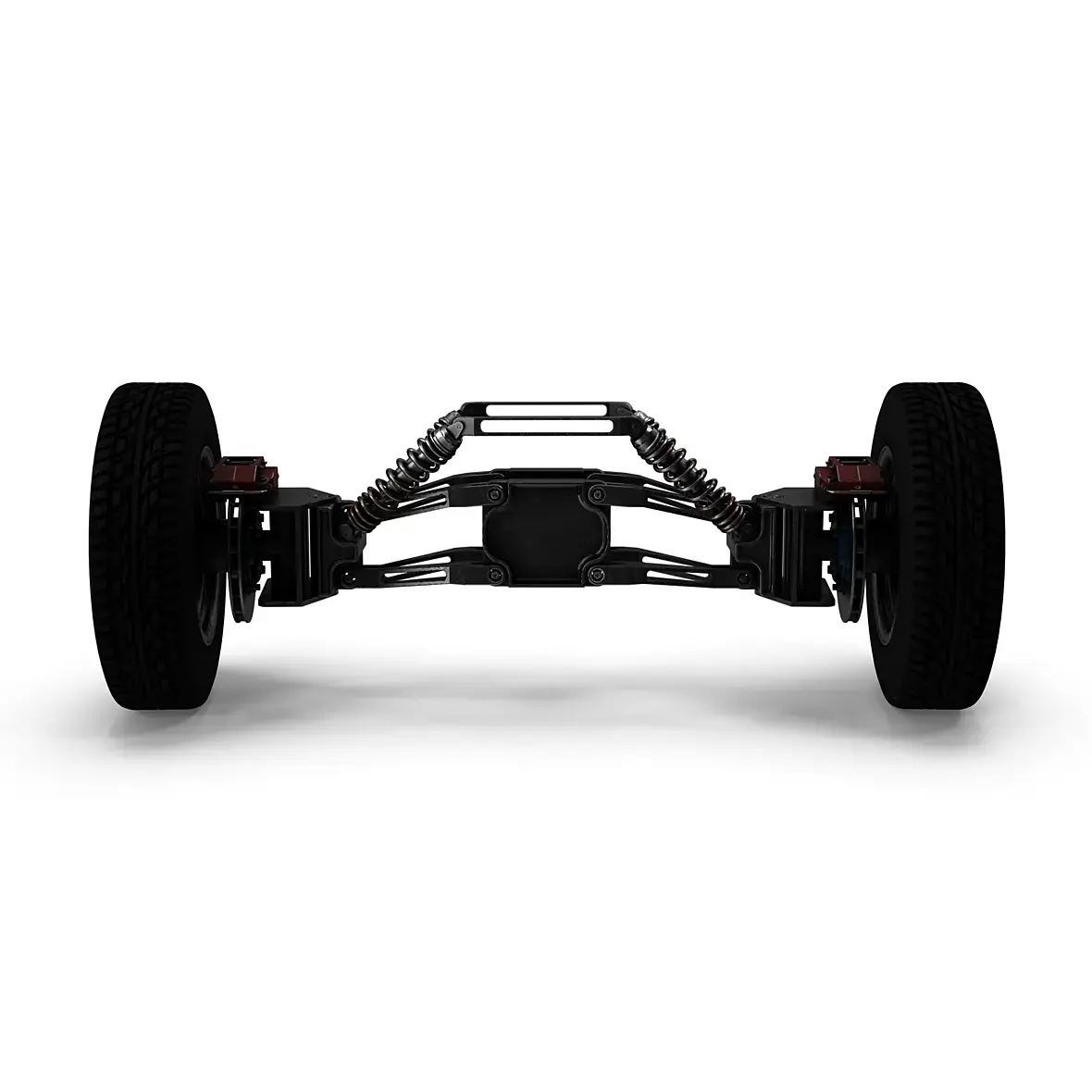

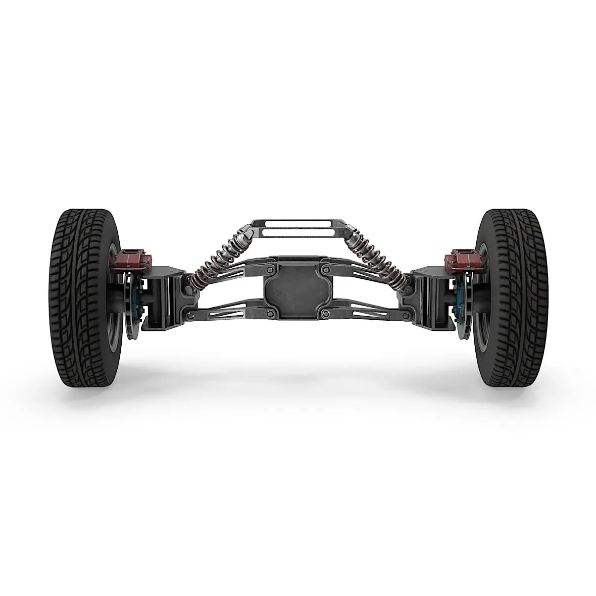

Вот такую штуку нужно сделать и её подобные. Я заинтересован в наиболее быстрых способах
Сообщений: 2332
Ну тут через IK имеет смысл, тут движение вверх/вниз. Пружину и рычаги подвески к амортизатору, чтобы их orientation constraint был на амортизатор и далее линк к торм. диску и колесу.
