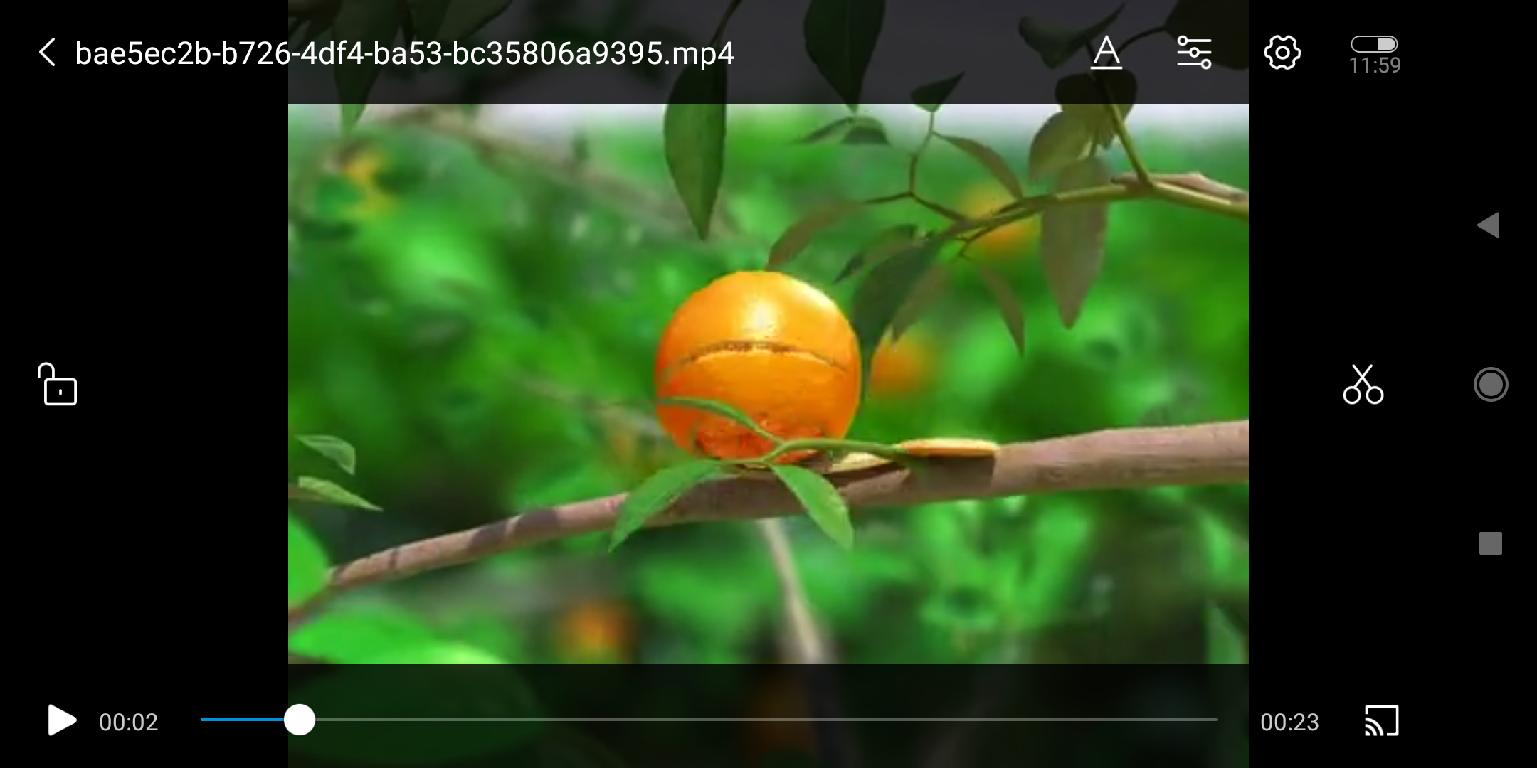

Анимация срезание кожуры апельсина, Как сделать такую в 3d max?

хотел нажать плэй... лучше сделать через гудини. а так модельте отдельно кожуру и и по шотам срезайте.

Цитата shuhrat5555:
видосик приложите, может кину идею.
в целом я бы клосом каким нибудь делал...

Если знаний маловато для использования Cloth и прочего - можно и костями поморочиться сделать. Главное правильно разрезать кожуру. По картинке вообще не понятно что вам нужно сделать.

Я давно делал такое, поэтому без конкретных названий модификаторов и параметров, просто сама идея. Может и ТС подойдёт:
- делаем сплайн по поверхности. Сплайн должен повторять направление срезания кожуры.
- модификатором аттачим к сплайну и анимируем процент влияния - таким образом кожура прилегает/отстаёт вдоль сплайна.
Как всё это называется точно, уже не помню, неохота если честно глядеть. Но суть такова.

Вот ссылка на видео
https://mover.uz/watch/8RPYRTlj/
