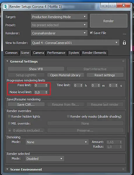

И еще не забудьте поставить какие-нибудь количество пассов 50 или 100 не важно. А то всю жизнь первый кадр будете ждать. Если Корона 1.4 можно еще включить лимит по шумам - Noise Level Limit. Обычно для анимации 3-4% нормально.
А где кол-во пассов устанавливать?
Цитата zadrot663:
Здраствуйте, подскажите пожалуйста как сделать прозрачный фон на анимации? для монтажа
Тоже интересует.
Pass и лимит шумов
