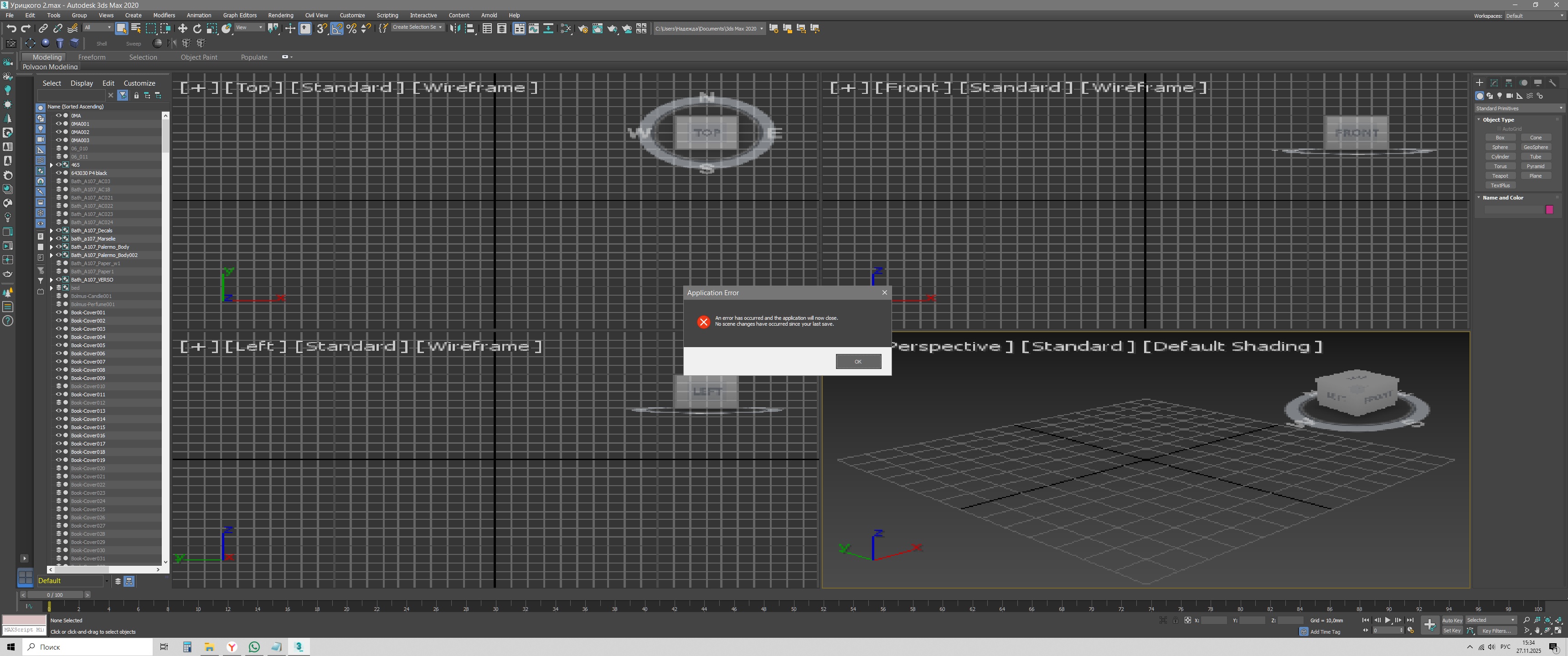

Всем здравствуйте! Задушила уже эта проблема... Пробовала поставить Макс 23, 25 года.. Корону тоже.. Скрипты переустанавливать..
Просто в один момент сломался файл с проектом. С горем пополам версией 2025г открыла его, пропала духовка (моделька купленная пол года назад, все работало). Отдельно файл с духовкой выдает тоже самое (наверно сломалась она, почему то). Установила снова Макс 20г, мне привычнее.  Все работает, кроме файла с проектом))) Может кто знает как починить? В противном случае...перерисовывать весь проект(((

в 25 максе сохраняете как 22, в 22, сохраняете как 20, корона должна быть одной версии иначе будет вылетать с ошибкой. духовку, если покупали на сайте, можете перекачать с сайта бесплатно в своем профиле покупок.
вместо открытия можно попробовать merge, в списке смотрите чтобы не было ничего кроме нужных объектов, ни систем частиц и тд это вирусы обычно, если вы не создавали их

Kvins25, Понятно же, что модель с вирусом. Установите Prune Scene (может работать в бесплатном режиме) для проверки модели духовки.
