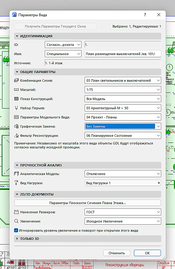

Цитата Dana1991:
А параметры модельного вида не кликабельны, чтобы их в макетах изменить. Это глюк версии? Или где-то галочка стоит? Шо делать?
Нет, это не глюк. Перейдите на план/фасад/разрез, и тогда меняйте.

Цитата sagava:
Они же должны быть в плане/фасаде/разрезе и в макете одинаковые, чтобы все отображалось , зачем менять в первом? Я не могу поменять в макете именно, как в плане

Цитата Bestviz:
Dana1991
ПКМ на макете
потом меняем на то, что нужно
Ура!!! Получилось! Благодарность вам большая!
