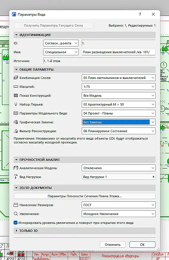

Цитата Dana1991:
А параметры модельного вида не кликабельны, чтобы их в макетах изменить. Это глюк версии? Или где-то галочка стоит? Шо делать?
Нет, это не глюк. Перейдите на план/фасад/разрез, и тогда меняйте.
На сайте c 15.11.2012
Цитата sagava:
Они же должны быть в плане/фасаде/разрезе и в макете одинаковые, чтобы все отображалось , зачем менять в первом? Я не могу поменять в макете именно, как в плане

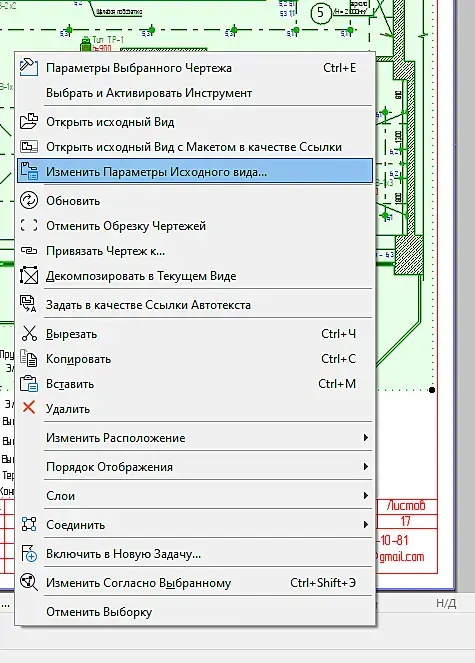

Сообщений: 4245
Dana1991
ПКМ на макете
потом меняем на то, что нужно
Цитата Bestviz:
Dana1991
ПКМ на макете
Ура!!! Получилось! Благодарность вам большая!

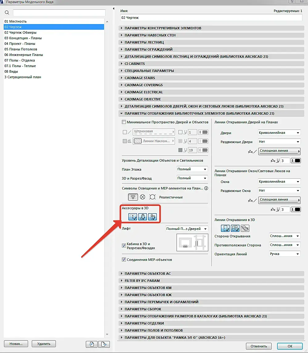

Здравствуйте! Этот вопрос уже был в ветки, но не было на нгео ответа, поэтому я дублирую -
Почему на 3Д плане не отображаются ручки (дверей, окон, мебели), смесители?
У меня МАК Архи 24, версия 5001, уже раза 4 переустанавливала такая же ерунда.
Модельный вид меняла на ПМВ и на полный, не помогает :(
Сообщений: 5413
Внимательно посмотрите ПМВ
