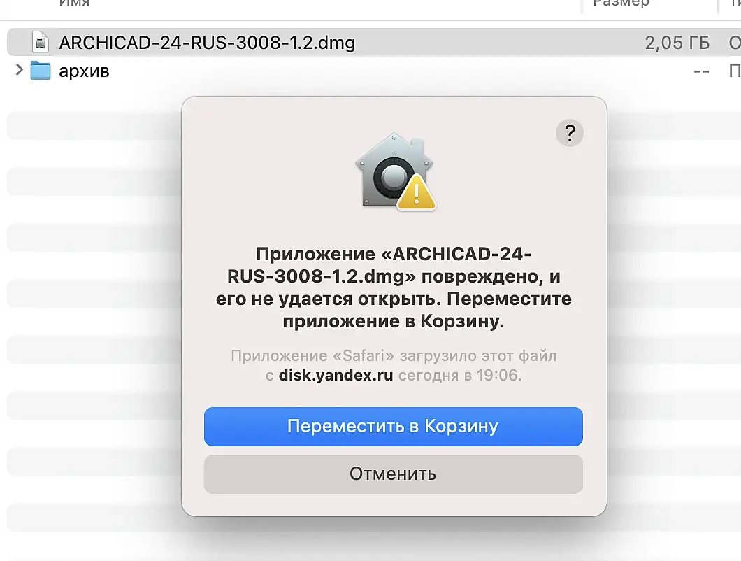

Здравствуйте! Подскажите пожалуйста. У меня MacBook с M1. Попытался установить по ссылке файл архикада. Выдаёт ошибку. Что делать? Как поставить архикад?

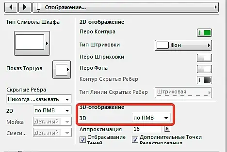

Добрый день! В 3д виде( перспективе)  не отображаются дверные ручки и смесители, хотя на плане они есть. В чем может быть причина?
Сообщений: 5413
В настройках модельного вида капайтесь. Или у библиотечных элементов ставте, что то ОТЛИЧНОЕ от ПМВ.

Цитата sagava:
Пробовала, ставлю полное отображение, ничего не меняется. Просто уже все настройки облазила, не могу найти

Цитата dproskurina:
Цитата sagava:
Такая же фигня. У вас получилось?

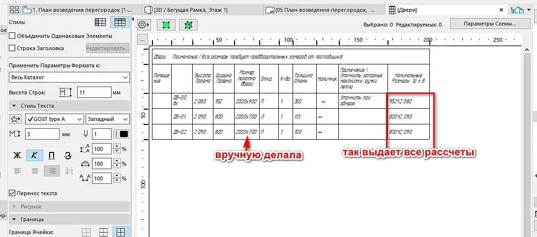

Добрый день! Прошу помощи.. Перешла из 21 в 24 ArchiCad, взяла свои настроенные ведомости для дверей и проемов, и первое, что вижу - в графе "номинальный размер проема"  мне вместо "х" выдает "ч" (ну, видимо, не перевелось что-то). То есть что мы видим на выходе - надо 800х2090  а оно пишет 800Ч2090   - выглядит жутко. Пыталась сделать отдельно, конечно - но это же не выход.. где это можно поменять? (в стиле текста кириллический на западный меняла, но не берет)Как справиться с проблемой, чтобы не делать все вручную потом?

Цитата Bestviz:
Anka70
А по новой настроить?
В смысле, снести и заново  установить?  :(  Думаете, это единственный вариант в данной ситуации? Хнык..  Или как-то можно донастроить, там пока других глюков не было..
