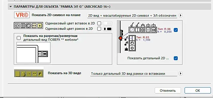

Archicad 25 5010 RUS. Не в 1.55b, ни в 1.60. Подскажите, пожалуйста, как включить отображение на плане более 50 масштаба "ЭЛ обозначения"?
Сообщений: 5407
19.06.2022 12:33

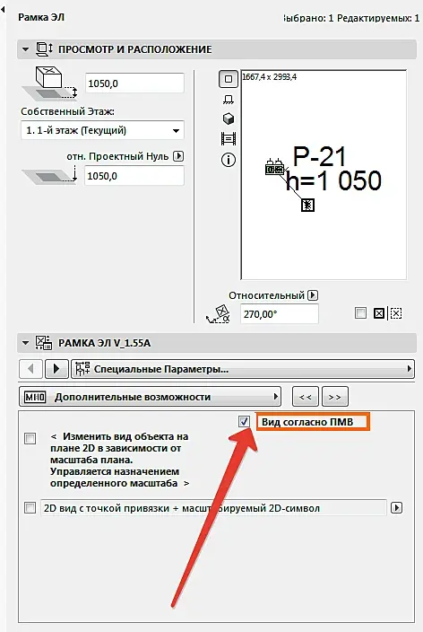

Через ПВМ
На сайте c 17.03.2017
Сообщений: 139
19.06.2022 12:50
Цитата sagava :
Через ПВМ
Пробовал, ни в какую не хочет. Меняю масштаб на 50 - все отображается, в 75 не хочет.
Сообщений: 5407
19.06.2022 13:54

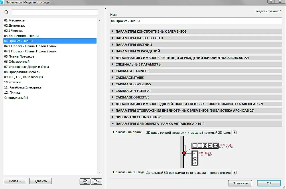

А в ПМВ что стоит?
Сообщений: 139
19.06.2022 13:59
На плане все так же - не отображается ЭЛ обозначения.

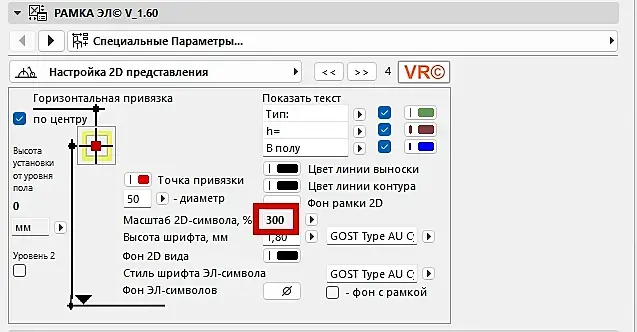

Разобрался, хотя и коряво) В 75 масштабе символы с "ЭЛ обозначением" отображаются, только в "Масштабе 2D-символа" = или > 300 (настройка находится в 2D представлении), <300 не отображается.

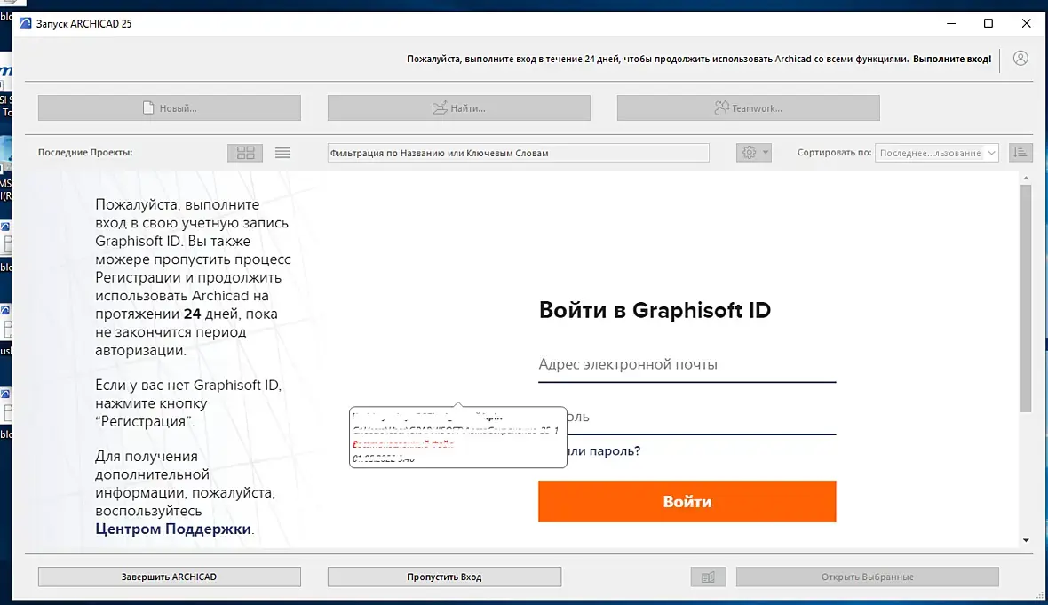

Добрый день, Архикад начал выдавать вот такую картинку при запуске, подскажите пожалуйста ( только для особо одаренных) , что нужно сделать, чтобы это больше не всплывало
