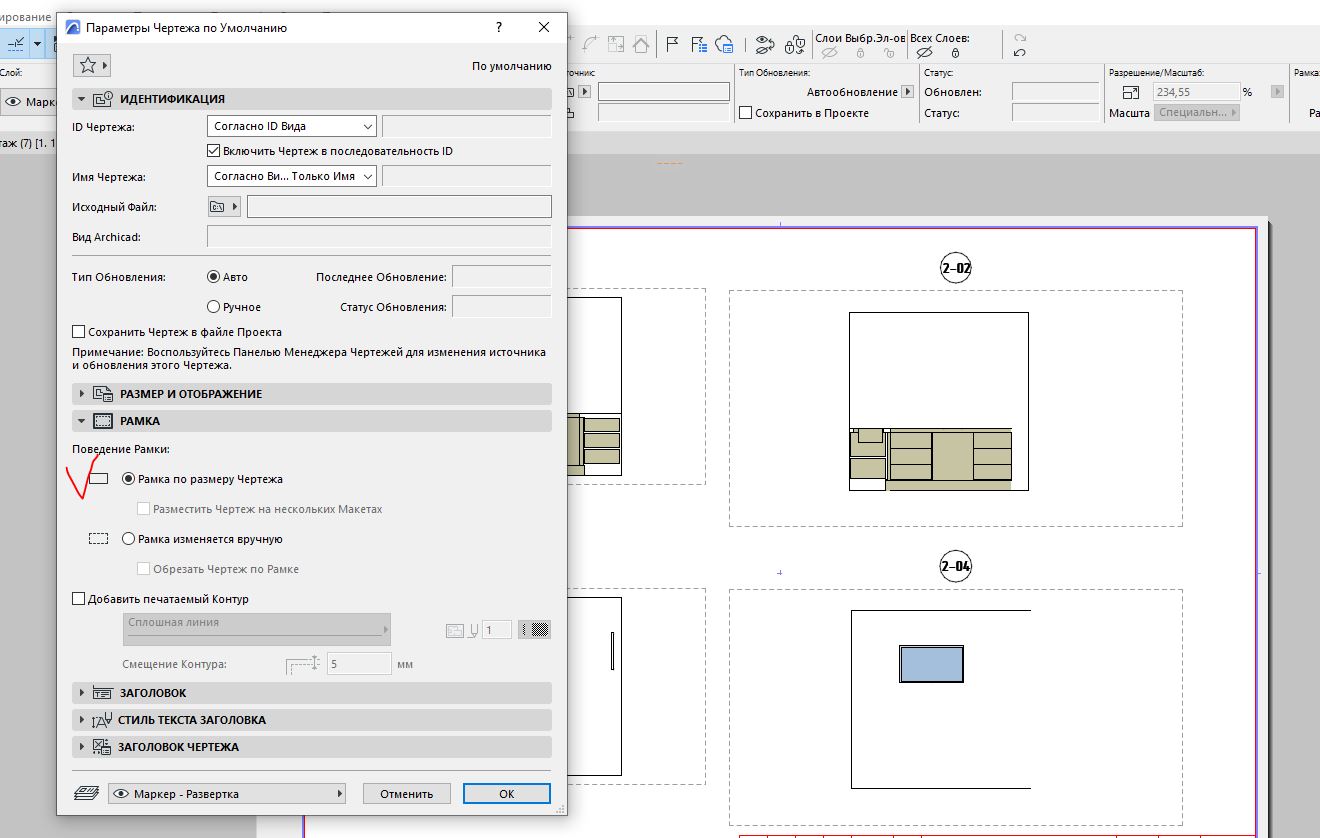

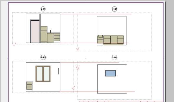

Здравствуйте, пытаюсь разобраться с автоматическим переносом разверток на лист альбома и вроде бы все настроила, как нужно. Но перетаскивая из папки "Развертки" все 4 вида, переносятся они без подрезки рамки и не ровно, соответственно. Хотя все это настраивала и масштаб и подрезку рамки. Будто то ыб эта настройка сбрасывается при переносе. Помогите, пожалуйста, разобраться в чем проблема
п.с. развертки на скрине не сделаны, пока разбираюсь с самими настройками
Возможно, кому-то будет полезно, чтобы развертки все разом переносились на лист с карты видов с подрезкой рамки и ровненько разложились(Учитывая, что настройки основного макета все настроены верно), нужно убрать одну галку:
-заходим в параметры→ окружающая среда→(слева в колонке) находим дополнительные параметры→ убрать галку с "при размещении модельных видов менять размеры рамки чертежа и т.д."
