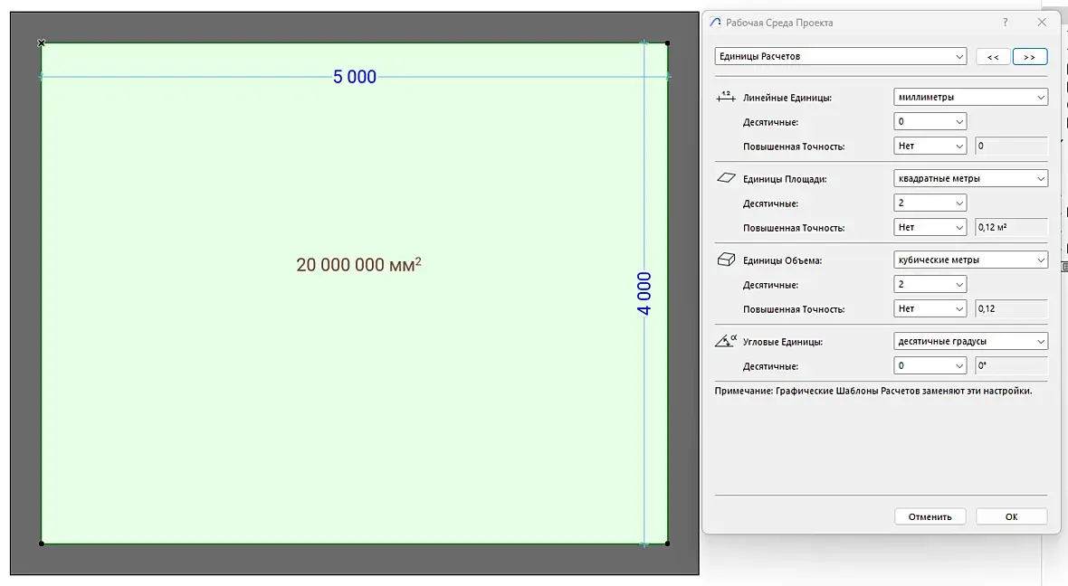

Пардонте за вопрос, но поиск не дал результата. Первый раз за много лет, некорректно отображается площадь, хотя все единицы настроены. В предыдущих версиях Архикада подобного глюка не встречал... Кто-то сталкивался с подобным?

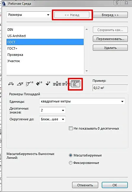

Эти настройки для сметы.
Тебе нужно на стрелку назад

В том-то и проблема, что у меня в А28 нет режимов ГОСТ и ГОСТ+. Пришлось создавать свой собственный с правильными настройками...
