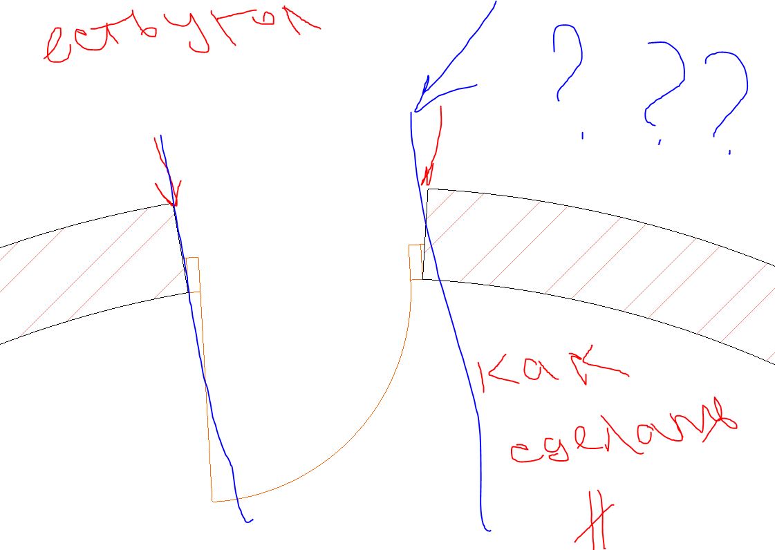

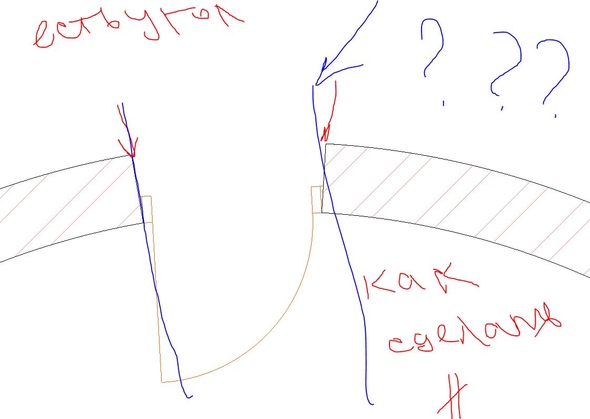

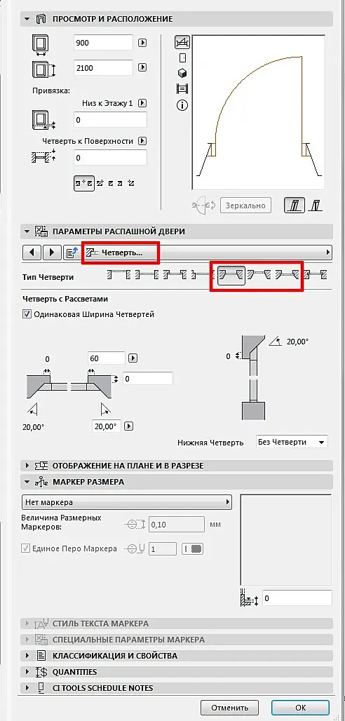

Просим помощи!!!!!! Как сделать проем не по вектору а параллельным в круглой стене? Кто шарит?

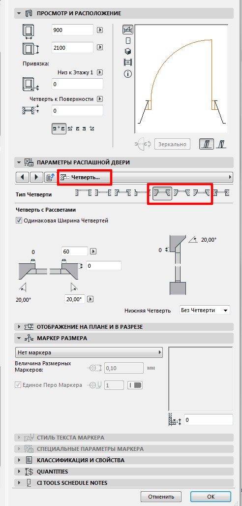

Сообщений: 5415
может с помощью Четверти?

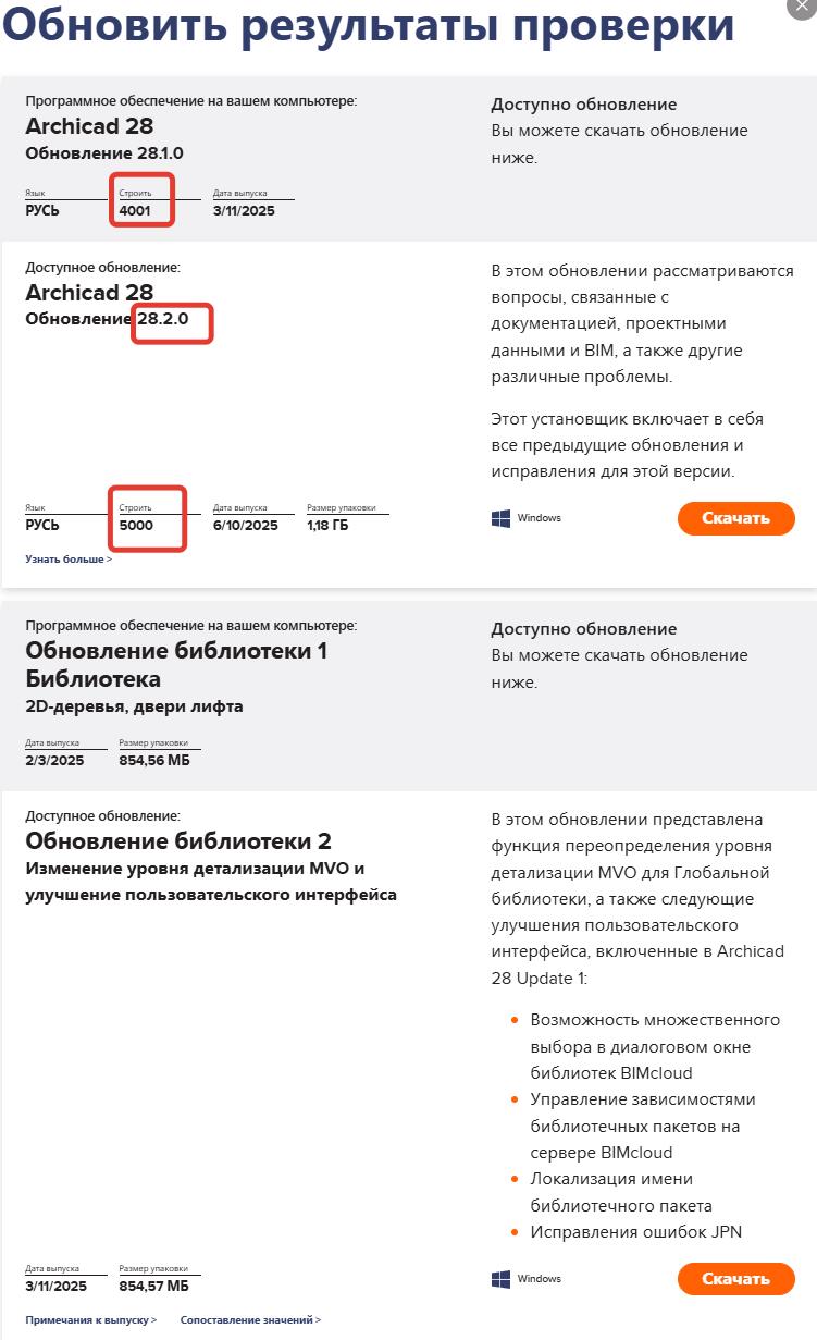

Сообщений: 5415
Цитата wosserOne:
вышла обнова для 28, напомните плз, её если устанавливать, то как потом ***** ну это самое? Тем же самым или что-то новое нужно, уже именно для обновы?
нужно тем же 4100
На сайте c 08.02.2018
Сообщений: 2626
:адуктО
у меня вот такое вышло, 5000 - не подходит же для 4001? или я не туда смотрю?
Сообщений: 4274
28.2.1 уже.
На сайте c 17.09.2007
Сообщений: 1787
Цитата sagava:
а можно подробней?
Сообщений: 5415
Цитата wosserOne:
а 5001 обнову как-то (где-то) можно отдельно скачать вместе с "помогатором"?
5101
https://gsdownloads.graphisoft.com/cdn/ftp/techsupport/downloads/ac28/Archicad-28.2.1-Hotfix-RUS.exe
Сообщений: 4274
Здесь.
Сообщений: 5415
Цитата 3Delli:
Цитата sagava:
а можно подробней?

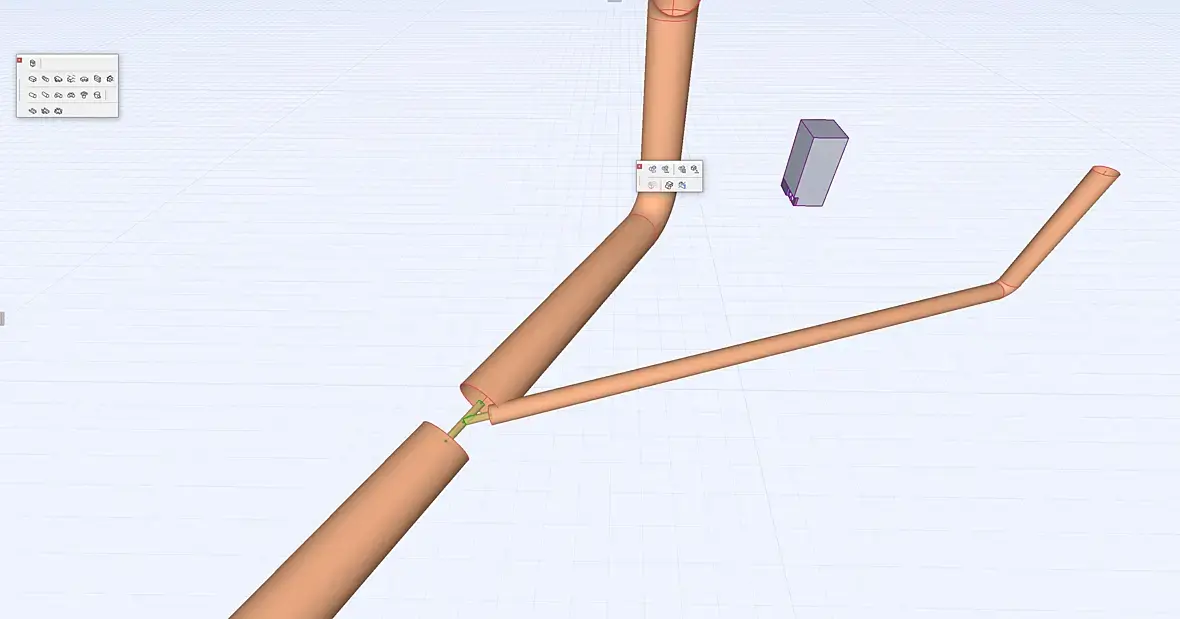

У меня одного МЕР в 28 арчике работает просто отвратительно! Что-то они намудрили не получаеться
элементарно именить радиус колен и сделать верзки с одинаковым диаметром и редактировать их (перемещать по длине трубы).
перешел с 24 арчика, сейчас просто плюсь!
Сообщений: 5415
многие жалуются.

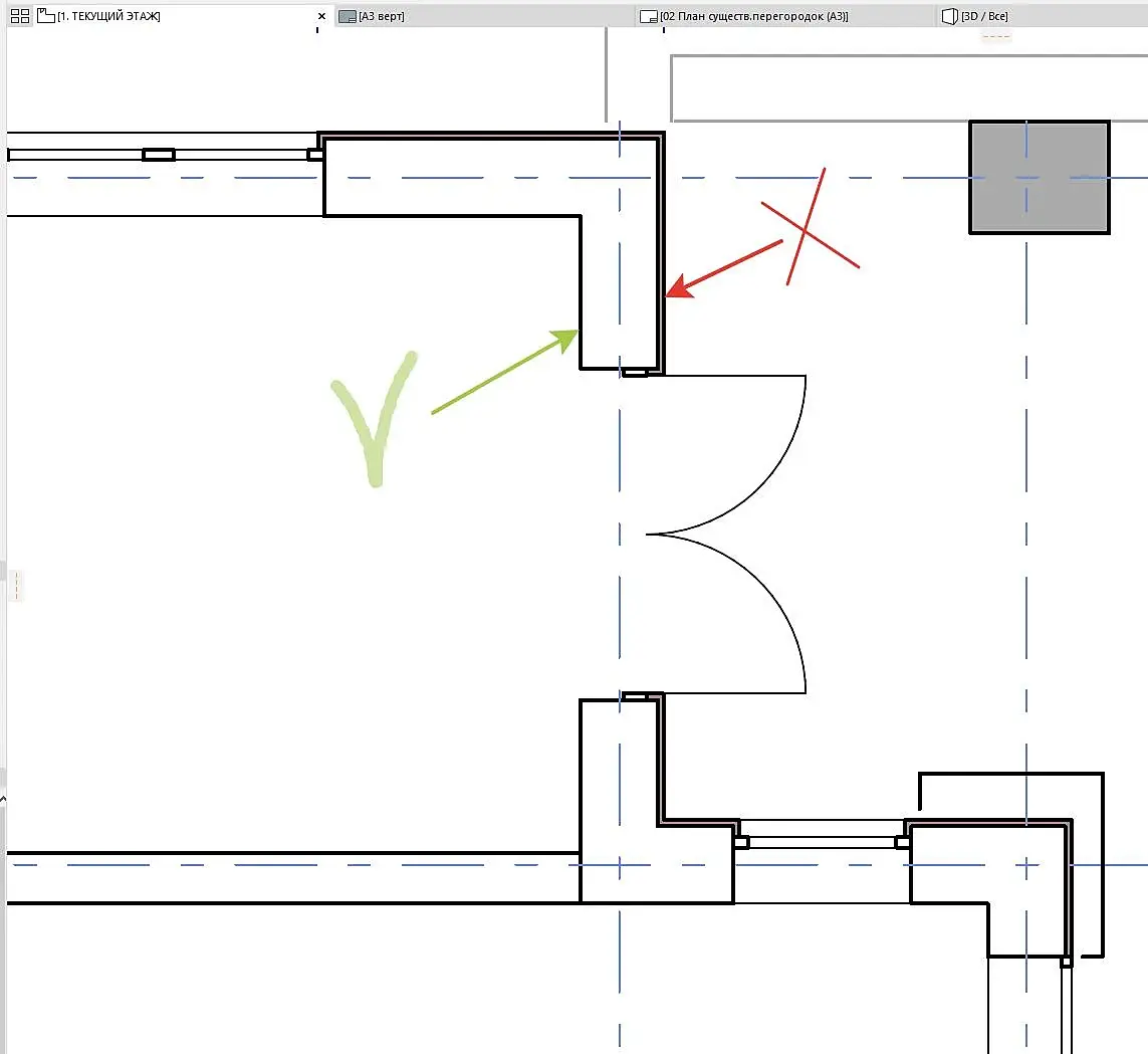

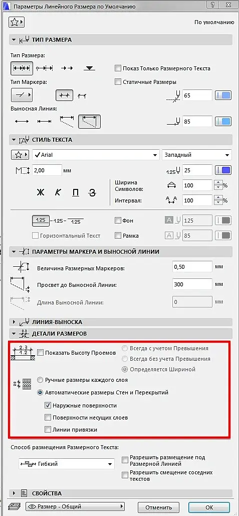

Сообщений: 2626
:адуктО

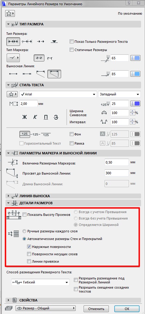

Хэлп! Не ставятся размеры по стене на многослойной. не привязываются что ли?,сзади отлично ставятся (внутри)
Сообщений: 4274
wosserOne, Не привязываются, используйте узловые точки.
Сообщений: 5415
Посмотри, что тут творится?
Сообщений: 2626
:адуктО
 Стояло на ручных!👍
он как будто не видит наружную стену. Авто - вроде спасло! ща ещё проверю!
частично помогло... оч странно себя ведёт - ставит размер только в бок а не выносит вперед как обычно... 28 архикад - мож глянете? https://disk.yandex.ru/d/CuGcxS384mDplg
и это возникло вроде после того как я уменьшил наружный слой и убрал четверти в окнах на ноль... до этого норм образмеривало
кажется понял, я цепляю маркер за углы стены а надо за края окон... он не видит этот доп слой стены
